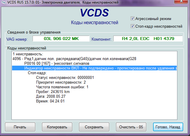

Собственною очередной пациент:
А4 Б8, дизель CAGA, 143 лошади, 240 руб. пробега.
Начались морозы и перестала заводиться, прошлой зимой проблем никогда небыло, а с учетом того, что АКБ новИй и свечи нормальные. Крутила очень туго и АКБ высаживался быстро очень, даже заряженный и согретый, но тут я предполагаю смерть стартера :angry_NG: который капиталили в прошлом году!!!
Сегодня завелся с трудом, поехал по городу, прогрелся НО НЕ ГЛУШИЛ. Заехал на СТО, заглушил и ВСЕ :cry: Заводится и тут же глохнет, горит ошибка.
Подключил Васю и вот что увидел:
Вторник,10,Январь,2017,12:48:27:17500
Адрес 01: Электроника двигателя Label: 03L-906-022-CAG.clb
Номер блока управления: 03L 906 022 MK HW: 03L 906 022 B
Компонент и/или версия: R4 2,0L EDC H01 4379
Кодировка: 0104002C02072118
Код мастерской: WSC 06335 000 00000
Данные ASAM: EV_ECM20TDI03L906022MK A01006 (AU48)
ROD: EV_ECM20TDI03L906022C.rod
VCID: 7AF1D40EFD9B05EE18-802E
1 неисправность:
4096 - Ряд1;датчик пол. распредвала(G40)/датчик пол.коленвала(G28
P0016 00 [167] - )несоответ.сигналов
Индикатор неисправности ВКЛ - Не подтверждено - протестировано после удаления записей
Стоп-кадр:
Статус неисправности: 00000001
Приоритет неисправности: 2
Частота появления ошибки: 1
Пробег: 243615 km
Дата: 2008.05.27
Время: 04:24:01
Ошибку удаляю, но все - равно глухо все и появляется снова.

Что делать? Метки смотреть или электрику?

Не надо тут никакой осцил, проверить метки ГРМ если все в норме замена G40. На точно такой же по буквам и цифрам.
VIK-Minsk писал(а):Источник цитаты Хм, умерли? Оба? или один? какой? Почему не ошибка по датчику, а несоответствие?
Все очень просто нет соответсвия скажем по колхозному в заданных пределах импульсов с коленвала и распредвала, достаточно ремню немного подрастянутся или мороз итд итп и он вышел за пределы синхронизации, пример стояло в зоне -5 в самом нижнем пределе будет все ОК и ошибок тоже, ремень подрастянулся мороз холод стало -6-7 и все ошибку получи, а датчики будут целые.
Да крысы бегают еще, видно кушать хотят.

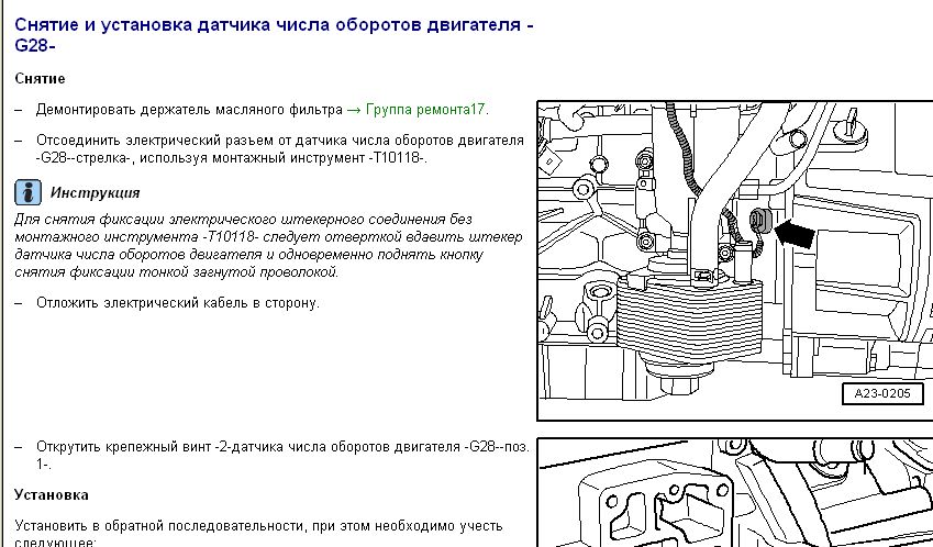

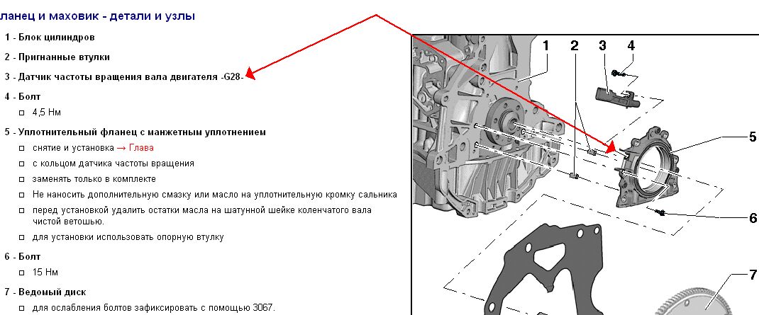

И еще когда дохнет G40 авто заводится но помаслать надо секунд 5-10 что бы эбу принял аварийное значение и начал тупо работать от G28 замещая по упрощенной схеме его сигнал естественно с ухудшением ходовых и экономических показателей если G28 то все...... А датчик коленвала как помню интегрирован в задний сальник привет от дедушки и у меня в таких случаях поет душа. :yahoo: И поменять его легче сделать льву минет :yes:
2,0 ТДИ CAGA не заводится
Сообщение Yusg » 10 янв 2017, 16:28
VIK-Minsk, думаю полезно будет почитать про свой двигатель Про датчик G28 и как он влияет на последних страницах....
