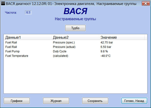

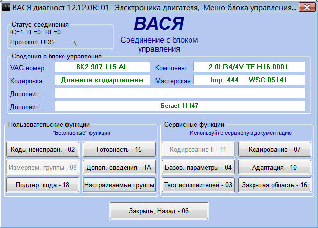

Пока попытался посмотреть возможные значения по давлению топлива и бензонасосу и сравнить с похожим 2.0T. Странно, что "Измеряемые группы" в ауди
 напрямую недоступны

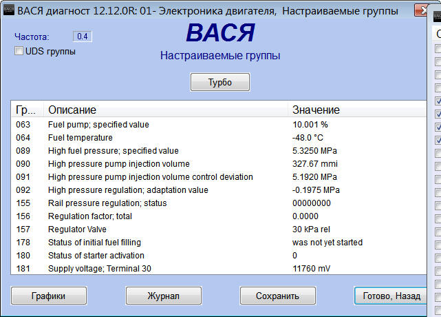

 Влез в настраиваемые (зажигание включено):
Актуального значения не нашел, видимо это разность между требуемым и девиацией (выходит чуть выше атмосферного ~0.12МПа = 1.2Бар)
 А вот Tiguan 2.0T CCTA
Здесь 6.5Бар...
Кто что может сказать по этом у поводу?

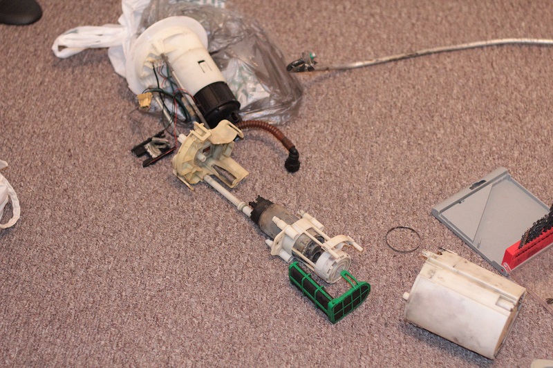

Разобрали насос, оказалось моторчик словил клин, присутствует какой-то песок что ли... Попробую вколхозить другой насосик, но скорее всего придется брать новый модуль целиком...
Добавлено спустя 1 минуту 58 секунд:
Как я понял, перед насосом стоит сетка-фильтр грубой очистки (зеленая на фотке), а основной фильтр идет после (черный). В B6 вроде все фильтры перед насосом...
