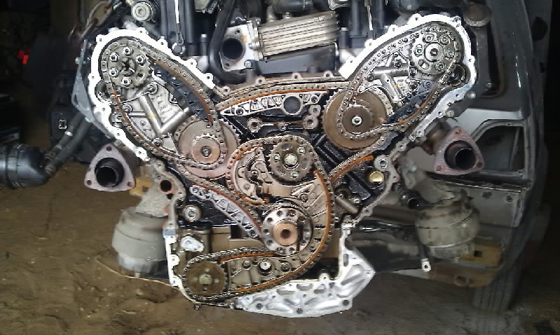

ребята вот вам фото цепи на снятом двиготеле...
Добавлено спустя 5 минут 48 секунд:
:pardon:
вот
Vovik_Zhodino
Сообщений: 465
Авто: OPEL ZAFIRA\2004\Y20DTH
Сообщение Vovik_Zhodino » 19 июн 2011, 23:04
Какой ужос нах.. :rabota1:
Сообщение Игорь » 19 июн 2011, 23:12
leha писал(а):... вот вам фото цепи на снятом двиготеле...
А вот и с детальным описанием, правда двигатель там :ugeek: побольше - Ремонт двигателя Audi A8 D3 4.0 TDI.

Цепь ходит на 3.0 тди весь срок службы мотора. милиион так миллион два так два как мотор сдохнет - сдохнет и цепь . Read fucking manual как сказал мой один знакомый. Все двигатели что на цепяхъ почти вечные, я это ещё понял по BMW M50B25 тот вообще шедевр. Боялся только нагрева и хренового масла, нагрузки по боку. Так что с цепями моторы впринципе вечные.
Сообщение Властелин колец » 07 окт 2012, 11:42
Дмитрий31, немного заблуждаешься... оффициалы меняют цепи достаточно часто

Прошу не закидывать плохими словами. Купил BMW 325 1991 года в 2003 году за 2400 евро c пробегом 300 000 отъездил до 2011 . Накатал ещё 320 000 и продал за 1500 евро. С мотора только свечи поменял (50 евро) масло как обычно, и ремень за 20 евро с работой помпа генератор и тд. Всё ! Только пыль смахивал. Поэтому цепной привод уважаю- экономит бюджет и избавляет от лишнего гемора с заменой ремней роликов и тд.
У брата А4 2.8 бензин 1999 года. Всю морду разобрали чтоб заменить ремень поликлиновый и ролики 500 евро цена вопроса.
Сообщение Властелин колец » 07 окт 2012, 12:10
Дмитрий31 писал(а): Поэтому цепной привод уважаю- экономит бюджет и избавляет от лишнего гемора с заменой ремней роликов и тд.
но, как правило, летят натяжители ;) а с ними, в большинстве случаев, процедура та же что и с заменой цепи - снятие мотора, вот тогда цепи и меняют заодно
Дмитрий31 писал(а):У брата А4 2.8 бензин 1999 года. Всю морду разобрали чтоб заменить ремень поликлиновый и ролики 500 евро цена вопроса.
была 2.4 2000 года, но цена вопроса была намного ниже
mezen
Сообщений: 493
Сообщение mezen » 07 окт 2012, 17:50
Дмитрий31 писал(а):Купил BMW 325 1991 года в 2003 году за 2400 евро c пробегом 300 000 отъездил до 2011 . Накатал ещё 320 000 и продал за 1500 евро. С мотора только свечи поменял (50 евро) масло как обычно, и ремень за 20 евро с работой помпа генератор и тд. Всё ! Только пыль смахивал. Поэтому цепной привод уважаю- экономит бюджет и избавляет от лишнего гемора с заменой ремней
Дак это же совсем разные вещи - рядная шестерка BMW и V6 TDI VAG. Их надежность даже и сравнивать не стоит.
Сообщение Vitaliyak » 09 окт 2012, 09:39
Властелин колец,
странно... мне обещали поменять гидронатяжители без снятия мотора. Или я не о том думаю? Мотор 3,0тди. Два гидронатяжителя по 160-180уе примерно так... :oops:
Добавлено спустя 5 минут 15 секунд:
Дмитрий31,
То, что было "хорошо" на двадцатилетней ХХХ 91г с мотором R6, еще не факт, что будет то же на вашей А4 через 15 ;)
зы: полно проблем с цепями на ВАГовских моторах... да, 3,0тди один из самых беспроблемных, но и он не безгрешен ;)
