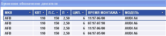

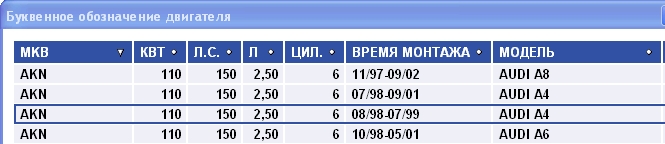

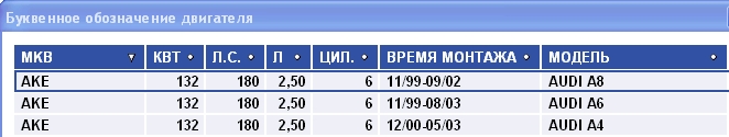

1) V-образные с кодами AFB, AKE, AKN, AYM, BFC - ерунда полная, брать не будем. смотреть я так понимаю через ETKA. но вопрос, ставились ли такие вообще на А4 2002-2003 г ?
Там среди споров много полезного есть.
Мотор AFB применение
Мотор AKE применение
Мотор AKN применение

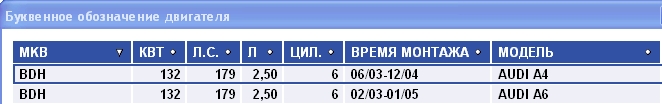

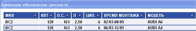

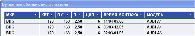

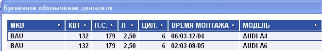

flesh писал(а):... 2) V-образные с кодами BAU, BCZ, BDG, BDH ...
ставились ли эти двигатели на А4 2002-2003 г ?
Мотор BAU применение
Мотор BCZ применение
Мотор BDG применение
Мотор BDH применение
flesh писал(а):... 3) 2.5 рядные. какие у них буквенные обозначения ? ставились ли на эту машину, и стоит ли их брать ?
Буквенные обозначения - ABP, AAT, AEL и др., но они шли на C4-ых.
Нет, R5 никогда на A4 не ставились - там просто нет места из-за короткого передка.
