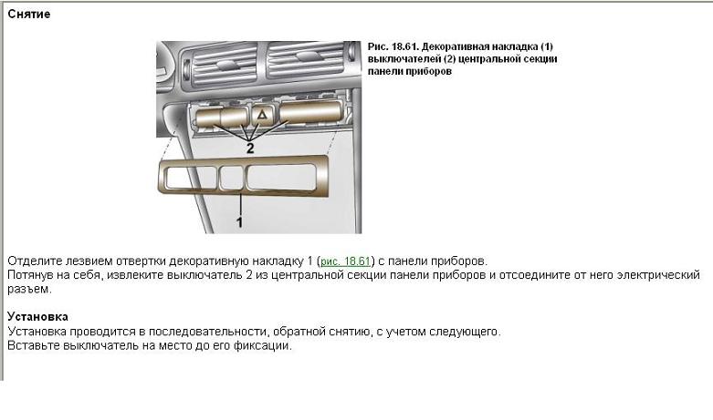

вот методика извлечения
кнопка аварийки стоит на релюшке, достанешь релюшку и советую ее разобрать почистить, постучать по всем элементам(нежно) собрать и поставить обратно. У меня была такая проблемма с реле, после указанных действий уже год катаюсь и радуюсь. (если память не изменяет новая стоит 60 енотов)
