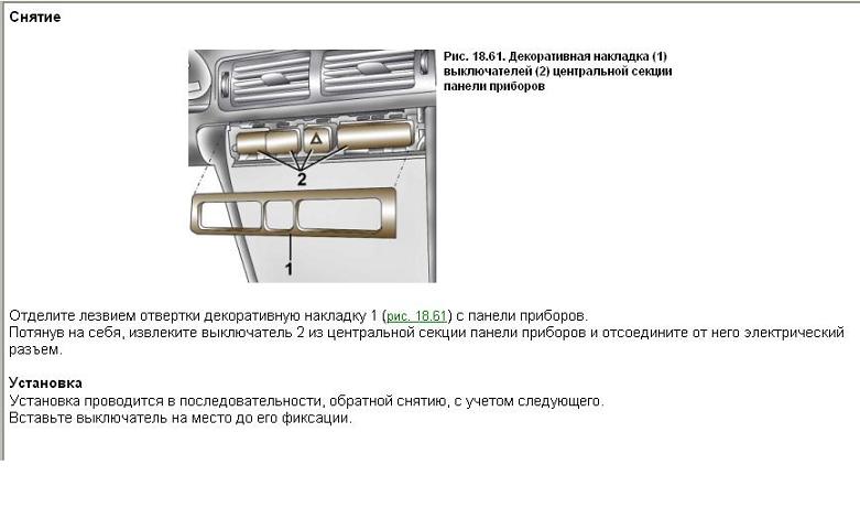

Периодически начинает клинить реле поворотов/аварийки. При этом указатели не горят, а реле просто щелкает. Очень неприятно, приходиться делать громче музыку, а хочется порой слушать звук мотора.... Как добраться до реле или что вообще можно сделать?

вот методика извлечения
кнопка аварийки стоит на релюшке, достанешь релюшку и советую ее разобрать почистить, постучать по всем элементам(нежно) собрать и поставить обратно. У меня была такая проблемма с реле, после указанных действий уже год катаюсь и радуюсь. (если память не изменяет новая стоит 60 енотов)
