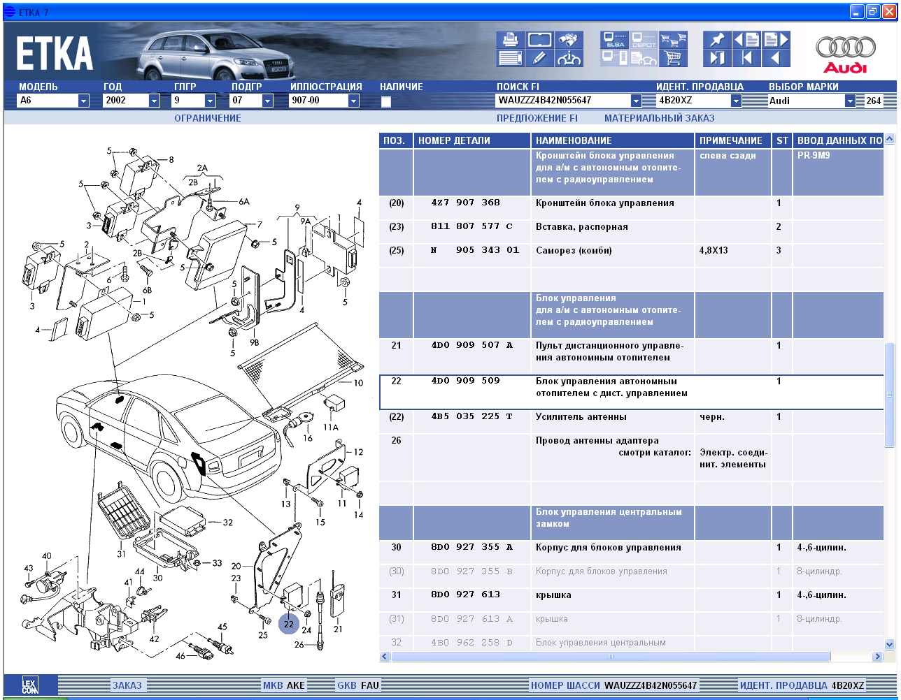

Сообщение Игорь » 29 сен 2010, 17:47
Swyat писал(а):... Вопрос к спецам по ЕТКЕ, указанное выше в скобках означает, что у меня стоит Вебаста или нет? Т.к. никакого радиоуправляемого пульта у меня нет. Объясните пожалуйста!

Сообщение Игорь » 29 сен 2010, 18:27
Swyat писал(а):ВИН WAUZZZ4B42N055647
Да, в этой машине с завода стоял автономный отопитель с радиоуправлением.
Автономный отопитель A6 2002 WAUZZZ4B42N055647

Сообщение Swyat » 29 сен 2010, 18:33
Игорь писал(а):Да, в этой машине с завода стоял автономный отопитель с радиоуправлением.
Извиняюсь за оффтопик, но значит, что блок стоит искать в заднем левом крыле? Управление только с пульта?

Сообщение Swyat » 30 сен 2010, 09:33
Модераторам: если не по теме, перекиньте в соответствующую, я не нашел, хотя и старался.
Это левое крыло. Я вроде ошибся и Вебасто здесь не вижу. На снимке я вижу чейнджер и по-моему блок парктроника. Так где она должна стоять, если по ЕТКЕ она в левом крыле?
Что такое под номером 1 и 2?

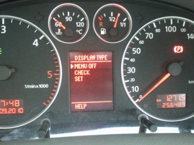

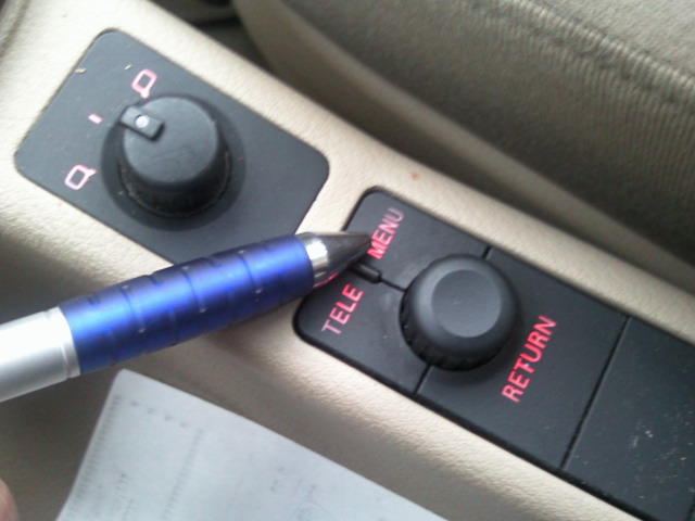

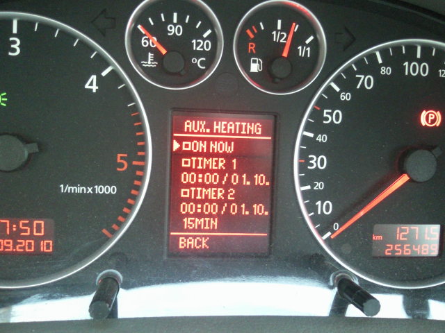

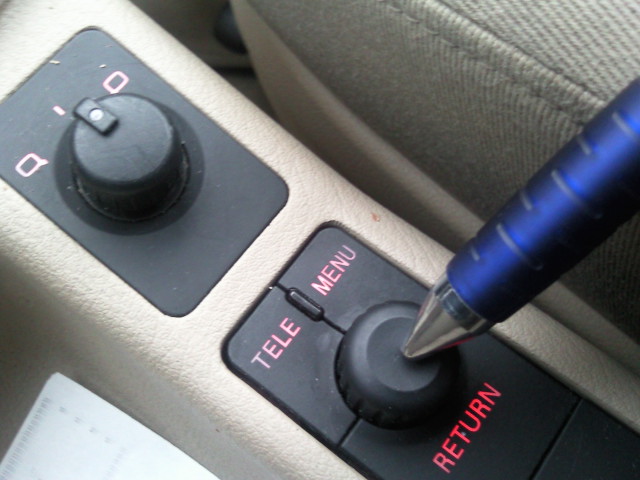

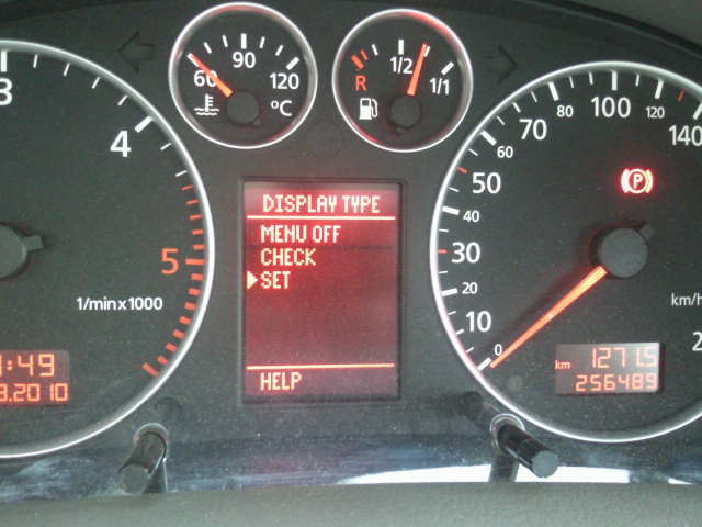

Swyat,
Это так у меня можно включить - тока учти, что у меня комп на английском
НАЧИНАЙ СМОТРЕТЬ СНИЗУ. (не сразу съориентировался) СНИЗУ ВВЕРХ
Нажимаешь сюда
Видишь это
Потом крутишь джойстик до этого
Нажимаешь на сам джойстик
Видишь это
Крутишь джойстик до этого - потом нажимаешь (ты уже умеешь это делать)
И входишь в режим управления ВЕБАСТО. Путем нехитрых манипуляций - разберешься, что с ней делать(интуитивно понятно)
