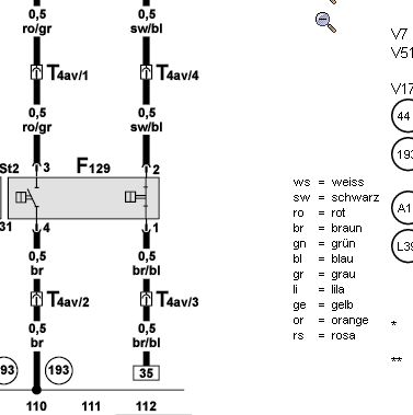

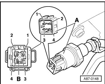

доброго всем дня! Ребята очень срочно нужна распиновка датчика давления радиатора кондея.
Беда у меня какая, провод который идёт от датчика на фишку, он идёт под вентиляторами, так вот провод каким то макаром попал то ли в вентилятор, то ли под ремень, в итоге фишку оторвало и выкинуло вон! а на "маме" не такие цвета проводов, как на датчике, Мож кто знает как теперь все в кучу собрать, а то я колупался, компрессор как включить нашел, но вентилятор не врубается ни в какую, радиатор греется, нашол даже с датчика управляющий сигнал, появляется напруга, когда радиатор горячий, тока куда её отправить на фишке (которая идёт уже на релюхи) не могу понять, Подскажите плиз что там да как!!! Буду очень признателен!

Hust писал(а):Ребята очень срочно нужна распиновка датчика давления радиатора кондея.
И что с этого что нужна, ты хоть бы указал мод год итд итп, там схемы по годам могут отличатся что 98 год или 2004 чувствуешь разницу, это год 2000 не вашим не нашим может подойдет.

ССори ребят, день просто с тестером возле машины, совсем башка кипит! 1999 год, AFB двигло, 2.5 ТДИ, нужно что, у меня остался кусок фишки, который идёт с мозгов и стоит возле ГУРа(мама), а вторая часть фишки, которая уходит на датчик (папа) оторвало! и у меня теперь, есть датчик с кусками проводов, и кусок фишки, цвета проводов на фишке возле ГУРа и которые идут с датчика разные, как их собрать что б всё работало, не понятно, собрать смог так, что кондей врубается, холодный воздух идёт, а вентилятор не врубается, и защита я так понимаю тож не срабатывает, хотя, не знаю, не хочется испытывать данный нюанс
