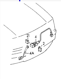

Подскажите, пожалуйста где находится Датчик температуры наружного воздуха, а то в минус 10 показывает +25, не могу найти его
mski
Сообщений: 1502
Авто: 100 C4 (ABC)
VIN: WAUZZZ4AZPN048315
Откуда: г. Минск
Сообщение mski » 21 янв 2013, 14:44
в переднем бампере

Сообщение mski » 21 янв 2013, 15:52
вот вроде похоже

operkon, Вот как и обещал, если я не ошибаюсь, то это датчик температуры наружного воздуха, только извиняй забыл сфоткать разьем....
А вот сам датчик его номер: 8z0820535
Добавлено спустя 1 минуту 36 секунд:
Да кстати номер фишки этого датчика 1j973702, посмотри на своей свободной фишке номер
Сообщение Юра 80 » 14 июн 2013, 06:47
место установки интересно выбрано

operkon, Сегодня пробил номер датчика при помощи ЕТКИ, действительно это датчик наружной температуры
Сообщение Юра 80 » 17 июн 2013, 07:01
Санек писал(а):действительно это датчик наружной температуры
а сомнения в чем??? Это датчик наружной температуры и есть.
Просто его кто-то установил под машину

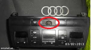

Сообщение operkon » 18 июн 2013, 18:26
Санек писал(а):Юра 80, А почему тогда, когда его отсоединяешь борт все равно показывает температуру?
утверждать не буду, но когда то нарыл ответ на этот вопрос, т.к. ситуация такая же (датчика нет, а температуру показывает - но только с утра, когда двиг остыл за ночь). Показания беруться от датчика температуры в САЛОНЕ авто, он стоит внутри блока управления климатом (за решеточкой где крутиться небольшой кулер)
