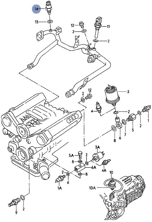

Nik123 писал(а):Где расположен этот датчик
В 2.4л не знаю, надо в ETKA или ELSA смотреть. Утром на рабочем только глянуть смогу. Какой год машины и откуда пригнана?
Nik123 писал(а):и что за датчик расположен на нижнем патрубке радиатора охлаждения?
должно быть датчик температуры ОЖ в радиаторе. На прогрев до рабочей температуры при живом термостате точно не влияет.
Нужный датчик в каком-нибудь тройнике малого круга торчит. Какой смысл его искать, пока компом не уставлено что именно в нем дело?-
