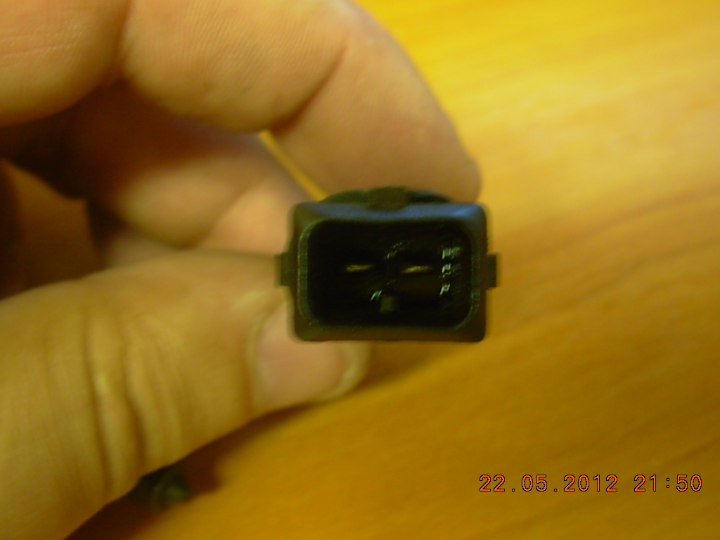

Посчитал на 059 130 202 B - 5 штук, может кто подскажет сколько 059 130 202 C.
+ Фото фишки
