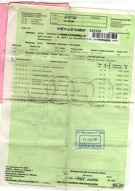

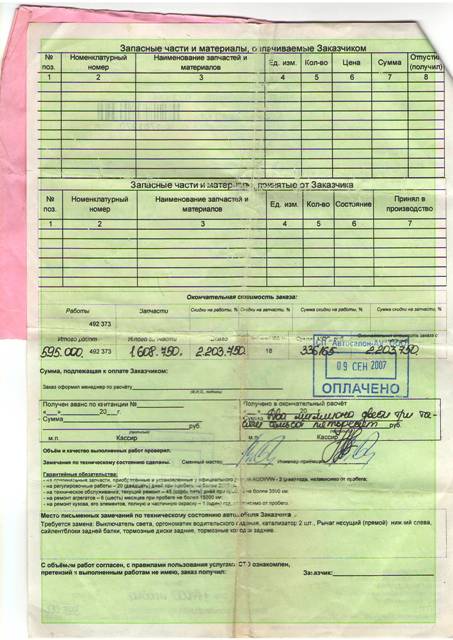

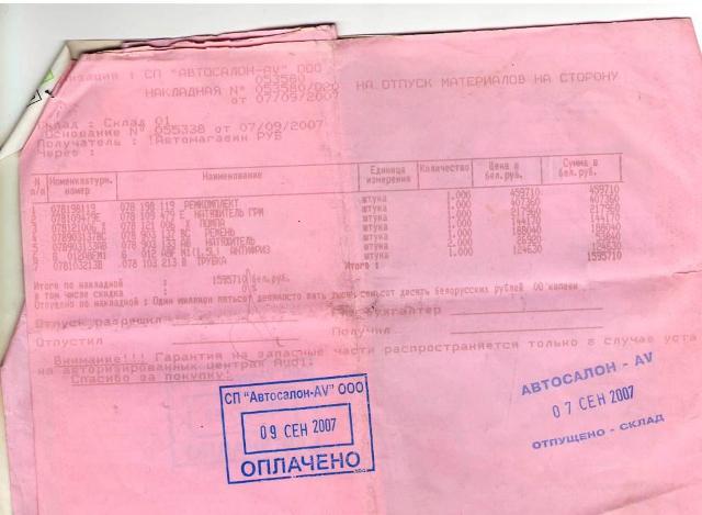

Recon55
Сообщение Recon55 » 22 дек 2009, 22:21
вот по таким ценам я когда-то менял ремни на 2.4 на серова....
вообше Слава пиши в личку, я тебе могу подсказать телефон мастера, услугами которого я пользовался и доволен, а купишь все детальки на Малиновке...

серова
вот так вот

.JPG
серова

Recon55 Скажи пожалуйста что именно ты менял и как давно это было?

Recon55
Сообщение Recon55 » 22 дек 2009, 22:31
вот

это мне достались бумажки такие, не сам менял....
