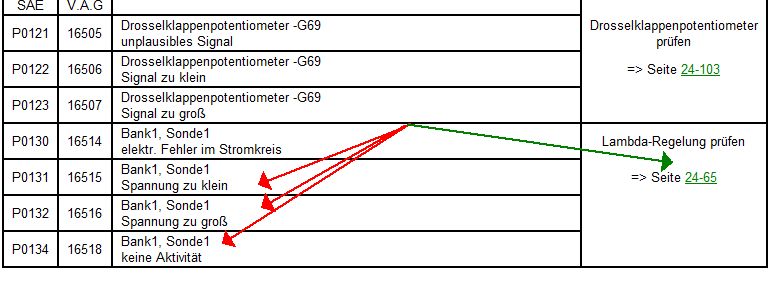

Странная работа двигателя,тряска авто,срочно нужна помощь!
Похожее бывает когда стоит катализатор и не правильное смесеприготовление а это пропуски воспламенения не правильное лямбда регулирование и банальный подсос воздуха не контролируемый расходомером воздуха. или кату пришел конец оплавился. постараюсь сфоткать оплавившейся кат запах был типа тухлых яиц

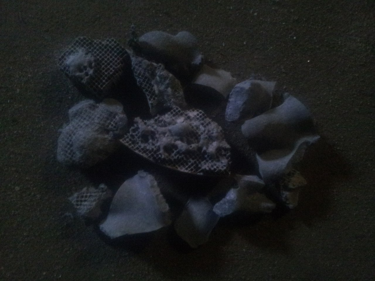

DIA, у себя недавно такое чудо вырезал
случайно давел его до такого состояния
еще в нагрузку к вышенаписанному, что-то из этого может быть причиной или следствием, форсунки переливают (забились)/катушки (дают пропуски)/свечи страдают от 1 или 2ого
При стоячей на нейтралке машине----звук двигателя стал странный очень,будто подтраивает возможно.При наборе на нейтралке 1.2тыс оборотов-машину потрясывает ощутимо
Тяга стала хуже,трогаться стало хуже,тяжелее.

Ошибок ведь по лямбда нету...Просто как я понимаю у меня стоят пламегасители,катализатор походу вырезан,т.к на глушителе видны пайки не заводские.Левую лямду заменил тысяч 20 назад на бош т.к висела ошибка и лямбда была сдохшая.Правую не проверял тестером и тд-ошибок не было ни разу..Двигатель троит будто на ХХ, идёт вибрация на кузов(скорее всего подушки ДВС+троение).. Поеду на сервис буду пропуски смотреть,опрессовку,и мерять компрессию.Может ещё что нужно у сервисменов просить доп. проверять?

falcom писал(а):Источник цитаты Ошибок ведь по лямбда нету..
Ошибка будет, если КЗ или обрыв. А старение лямбды система стопро не заметит. Показания с лямбды надо смотреть, а не наличие ошибок

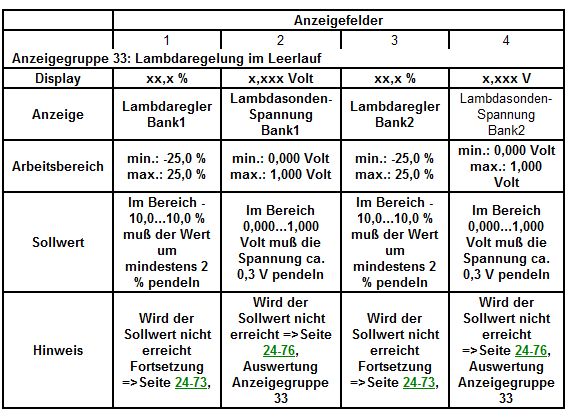

На данных авто система видит если ему становится очень плохо и он работает с ошибками то система это регистрирует.
