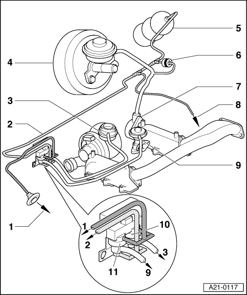

А можно я тож вопросик закину так чисто минимальный и тупой в доску, может кто-то вкурсе Позиция 6 на рисунке, в эльзе описан способ установки, он должен продуваться во всех направлениях? или нет?? какая его ваще роль? если даже способ установки есть
Сообщение DIA » 16 сен 2015, 20:20
Hust писал(а): он должен продуваться во всех направлениях?
Нет только в одну это обратный клапан.

Сообщение Hust » 16 сен 2015, 21:31
Диа!!! Огромеднейшее спасибо!! ты сейчас просто вот одной рукой половину моих травблов решил!))) у меня он во все стороны дуется как вата, закажу новый поставлю! Отпишусь чем закончилось!! НО Диа как всегда на высоте, раз два и вопрос готов!))) Скоро придётся пиво тащить ;)

igorek_25-22
Сообщений: 4
Зарегистрирован: 24 апр 2014, 18:48
Авто: а6 с5 2.5tdi bau
Сообщение igorek_25-22 » 22 окт 2015, 01:03
Всем привет,Ищу помощи в диагностике авто 2.5 bau,к кому обратится?проблему уже год решить не могу.
Сообщение LIS » 22 окт 2015, 01:10
igorek_25-22 писал(а):к кому обратится?
к тов генералу DIA :smile:
Добавлено спустя 3 минуты 32 секунды:
тема007 писал(а):если это мне адресованно...то как вам скинуть...просто картинками???
DIA писал(а):Дай скрины окон
igorek_25-22
Сообщений: 4
Сообщение igorek_25-22 » 22 окт 2015, 11:22
Доброго дня,нужна помощь а диагностике авто,как решить вопрос?в могилеве нет танковых спецов!
Hust
Сообщений: 264
Зарегистрирован: 21 авг 2011, 15:10
Авто: А6 2.5TDi AFB
Сообщение Hust » 22 окт 2015, 17:12
ПОпробовал я скинуть фишку с расходомера воздуха и покататься без неё! но чуть чуть! Свиста я не слышал при разгоне, соответственно если бросить педаль газа, ни какого шарканья нету! Но всё равно звук, как будто кто то что то льёт у меня под ногами есть! Как только снял фишку с расходомера воздуха, сращу загорелась лампа ASR, и машина на низких оборотах до 2ух тысяч стала просто САМОЛЁТ! её не удержать, только до пидали дотрагиваешься и она на дыбы становиться, ни каких задержек ни чего тебе и разгон внушительный, но после 2ух тысяч, драйв по тихоньку заканчивается, а к 3 ваще ни чего нет, почти паравоз, но когда фишка на расходомер одета, всё с точностью да наоборот! на низах, на педальку газа нажал, подумала и поехала, на двух тысячах схватила и понеслась! иногда на 3 тысячах бывает рывок, но это если от 2 до 3 тысяч был свист где то в районе турбины, и слабовато тянула! крч чо то не то творится! а по паказаниям вагкома, расходомер показывает в начале всё идеально, согласно расчётному, потом тупить начинает! А в жизни наоборот, там где он плохо считает она едет, а там где хорошо считает, едет фигово! Пристрелите меня :hunter:
Вернуться в «Двигатель»
