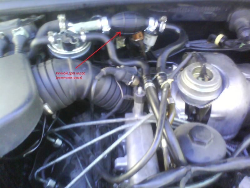

Всем привет.
Позвольте отчитаться о проделанной работе. Спасибо всем кто помогал мне устранить неисправность.
Итак, если помните, то у меня загорелась лампа спирали, машина сбросила мощность, а когда заглушил завести уже не смог, признаки жизни у мотора отсутствовали. Вообщем данный симптом довольно распростратен на форумах AUDI.
1. Снял диагностику и мои предположения подтвердились, что все связано с отсутстствием топлива в системе, хотя бак не пустой.
2. проверил насос подкачки в баке путем подачи +12В на разьем предохранителя (желтый, третий с низу в первом столбце). Мотор в баке загудел, но когда включашь зажгание то он не работает (ну и бог с ним)
3.Почитав форумы понял, что если насос неисправен надо просто заправить машину больше половины бака, но я твердо решил почистить топливозаборный стакан в баке и все что в нем стоит. Поднял заднее сиденье нашел 2 лючка, открыл правый и вот оно счастье, но не тут то было, колько не пытался поднять крышку стакана, чтобы влезть в нутрь бака ее прочно что-то держало. Снова посоветовался на форуме в рзделе топливная система и понял, что не достану, т.к. надо 3 спец ключа (два так себе можно обойтись, а вот без третьего - извлекает насос- нет) и еще у меня пластиковые трубки внутри стакана стали прочные как пластмасса и не разгибаются. Решив что дольнейшая работа приведет к поломке и не малой суммме затрат, решил ну и бог с этим стаканом.
4. Раз все завоздушил, решил поменять топливный фильтр. Проблем нет, если несчитать, что на нем тоже резиновые шланги одубели и их пришлось отрезать чуть чуть. Вообщем понятно. Наверно предыдущие владельцы хорошо знали проблемму завоздушенности и не меняли топливный фильтр.
5. Итак, стакан в баке собрал на место, фильтр заменил (предварительно налил в него топлива) и настало самое интересное, как только не пытался освободится от воздуха в системе все без результатно. Принудительно запускал насос подкачки, он гудел, но с фильтра солярка не шла. Снова пошел читать форумы, так как 1-й день закончился, да и настроения не было больше работать в пустую. Да подключил на ночь к авто зарядное устройство.
6. День второй - последний. Заправил 40 л топлива в бак (больше половины). Разочаровывало одно, что если даже машина заведется нет гарантии, что это не случится снова. Один парень на каком-то рассийском форуме на А8 приспособил резиновую грушу и написал, что как только нить накала наинает маргать он ей прокачивает и едет дальше, так вот и я пошел в авто магазин и действительно есть такие спец груши (но цена у нее как у электрического насоса, но что делать - пришлось купить). Итак я вооружтлся грушей, 4-мя хомутами и кусками шлангов 10 и 12 мм (посадочный размер). Подключил грушу на подающем трубопроводе от фильтра к ТНВД (см.фото) и приступил к пркачке, предварительно отпустив обратку от теплообменнике. Снова косяк, лопнула (именно разлетелась на осколки от старости) прозрачная пластиковая трубка от теплообменника к фильтру, но шланжики у меня были и я сильно не расстроился - заменил.
7. Приступил к прокачке. Отпустил сново обратку от теплообменника. Прокачал грушей. Результат на лицо, пузырьки воздуха из фильтра поползли в ТНВД и далее пузырились на теплообменнике. Закрутил трубку на теплообменнике и отпустил верхние гайки на паре фарсунок, потом другую пару, затем последнюю пару (не важно в какой последовательности) между этими делами гонял стартером секунд по 20 и друг помогал резиновой грушей пока из форсунок не переставали идти пузыри. Все гайки на форсунках зажали и стали заводить. Машина признаков жизни не подавала и через 20 секунд сел аккумулятор. Поставил на зарядку и занялся приемником в машине он у меня возле вышки работает, а отьедешь 40 км и не работает, что-то с антеной.
8. Через 4 часа попробовал заводить и когда секунд через 20-30 аккумулятор стал садится машина фыркнула и завелась.
Однако осталась одна проблема, стрелка топлива, после моего посещения бака, твердо стоит на 100%, компьютер показывает пробег на 600км, хотя в баке 45л.

Ну да Бог с этими ошибками, главное машина завелась и работает, а для себя решил в ближайшее время заменить весь стакан с насосом в баке, а
при повторном мигании спирали накала, останавливаться и грушей пркачивать, и не допускать уровень топлива в баке меньше половины до замены стакана. Еще раз всем спасибо кто помог.
Итак, если помните, то у меня загорелась лампа спирали, машина сбросила мощность, а когда заглушил завести уже не смог, признаки жизни у мотора отсутствовали. Вообщем данный симптом довольно распростратен на форумах AUDI.1. Снял диагностику и мои предположения подтвердились, что все связано с отсутстствием топлива в системе, хотя бак не пустой.
Однако осталась одна проблема, стрелка топлива, после моего посещения бака, твердо стоит на 100%, компьютер показывает пробег на 600км, хотя в баке 45л.Посмотрел по компу:
