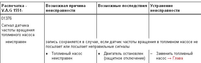

00550-регулятор начала впрыска 17-10-диапазон регулирования спорадическая
01376-сигнал частоты вращения топливного насоса 37-00- неисправен

саша32 писал(а):00550-регулятор начала впрыска 17-10-диапазон регулирования спорадическая
И она ясно пишет

Да самое главное это проверить угол впрыска и с этого вам начать. Как вариант не правильный угол может вызвать и ошибку теоретически хотя маловероятно 01376.

Топливный насос я так понимаю который в баке?я его менял на новый ни чего не изменилось.если речь идет про ТНВД то возможно ему хана.но на 100% нельзя быть уверенным.угол впрыска я проверял на данный момент на позднем 2,2градуса при 100% скважности.на ранем 15градусов
Сообщений: 9332
Сообщение DIA » 06 окт 2015, 23:16
Конечно про тнвд, а пузырьков воздуха нету на насос в прозрачной трубке.
