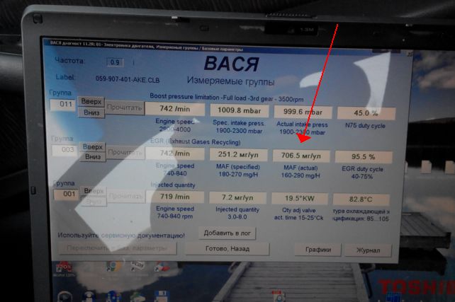

Помогите пожалуйста плохая тяга 2.5tdi afb 98г. Ошибок нет.сделал фото показаний может кто растолкует.

Совсем плохо тут, на холостых такой расход воздуха ну не лезет ни в какие рамки. Смотрите что там с расходомером у вас.

DIA писал(а):Источник цитаты Смотрите что там с расходомером у вас.
Всё верно Игорь говорит! Расходомеру походу просто кердык! Извини DIA, я немного тебя дополню, Читал в каком-то авторском мануале, что если показания вот там, где стрелка у DIA, 550 и выше, то 90% что просто умер расходомер воздуха! Если есть возможность возьми у кого-нибудь попробуй подкинь, только что б хотя бы как то работал!

Спасибо.снял расходомер стоит бош выглядит как новый,может можно его канибудь прозвонить?

Измерить напряжение скорее, чем прозвонить.

ignat3232 писал(а):Источник цитаты Спасибо.снял расходомер стоит бош выглядит как новый,может можно его канибудь прозвонить?
Снять логи в движении на третьей передаче группы 1,3,10 и все будет видно.
Обычно когда расходомеру хана,то показания 550 в 3-ей группе 3-е окно.У вас 706,это или расходомер чудит сильно или подсос афигенский.
ну и цикловую поставить 4.5 чтоб тянула лучше.но сначала с расходомером нужно разобраться.

Я промыл его спиртом и аккуратно протер.поездил вроде тяга лучше стала но на низах немного слабовата.подключил комп показало 350

Логи сниму потом скину.а что за "цикловую" на 4.5

Цикловая-это подача топлива мг на такт.Для регулировки нужно снимать крышку на ТНВД и двигая датчик поймать подачу 4-5 мг.Для хороших низов нужно:новый ТНВД(восстановленный) новые распылы на форсунки,хороший расходомер и хорошая компрессия,но это очень затратно.
