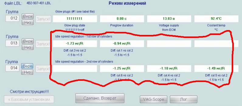

Чей скрин сами разбирайтесь очень не нравится. Там допуск +- 1.5 в 3 цилиндре вылез из значения.
Инструкция
Система впрыска располагает функцией контроля равномерности работы двигателя на холостом ходу. С ее помощью можно определить разницу в мощности, отдаваемой каждым отдельным цилиндром (вследствие разницы в износе деталей, пропускной способности форсунок, компрессии и т.д.), и скорректировать ее, изменив количество топлива, впрыскиваемого в соответствующий цилиндр.
Эта разница определяется на холостом ходу по сигналу от датчика числа оборотов двигателя, который подает шесть сигналов на блок управления системы за каждый оборот коленчатого вала. Если сигналы поступают в одном ритме, это значит, что все цилиндры развивают одинаковую мощность. Если же с одного из цилиндров снимается меньшая мощность, то коленвалу потребуется больше времени для последующего полуоборота. И наоборот, если с одного из цилиндров снимается большая мощность, то коленвал за этот промежуток времени провернется быстрее.
Как только блок управления заметит такую неравномерность, поступление топлива в соответствующий цилиндр увеличивается (или соответственно уменьшается) до тех пор, пока коленвал не будет опять вращаться „равномерно“.
В блоке измеряемых величин отображается необходимая для равномерной работы двигателя на холостом ходу разность между цикловыми подачами цилиндра 2 и соответствующего цилиндра.
+... мг/такт: данный цилиндр выдает меньшую мощность, чем цилиндр 2, и для компенсации этого получает больше топлива.
-... мг/такт: данный цилиндр выдает большую мощность, чем цилиндр 2, и для компенсации этого получает меньше топлива.
В группе индикаций 13 отображаются разницы в подаче топлива ряда цилиндров 1, в группе индикаций 14 - ряда цилиндров 2. В случае, если параметры подачи топлива рядов цилиндров сильно отличаются друг от друга, то следует проверить: натяжение зубчатого ремня, натяжной ролик, а также фазы газораспределения.

А толку и смысл я не бог и не экстросенс у меня разговор короткий только что открыть капот и посмотреть на двигатель, не едет меряем компресию не едет меняем форсы не едет меняем турбину не едет меняем тнвд не едет меняем эбу двигателя не едет меняем распредвалы не едет меняем расходомер не едет снимаем гбц чистим впускные каналы не едет меняем двигатель и если после этого не едет то ГАТОВО! Смысл в чем любая диагностика кончается заменой или ремонтом какого нибудь узла или элемента и только после этого мы узнаем в чем была проблема.

Trace писал(а):Игорь, а во втором цилиндре форсунка особенная, или как все? Есть ли обьяснение, почему именно второй берется за базу?
А у тебя телефон есть? Если нет то подъедь я тебе отдам у меня даже четвертый андроид есть не плохой, или забыл где мой офис сообщаю на том же месте и адресе
да 2 цилиндр берется за базу согласно мануалу от него идет отсчет форсунка там такая же как и в 1 4 5 6 цилиндрах 3 имеет датчик подъема иглы, А свои мысли по этому поводу не хочу и не могу тут писать по причине они могут быть ошибочны или не правильны

добрый вечер!тормоза не дубовые и не дубеют...турбу ездил проверять и геометрию чистил и люфта нету....сказали что все гуд кроме маленького передува (но в ошибку не лезет)....турбинист перекинули н75 и н18 проехал передува нету сказал так ездить...я поездил ничего не изменилось...поставил все обратно...пластину тоже ставил на впускной коллектор тоже толку не было...опрессовку впускного делал (ну как опрессовку...заткнул где мог впуск а с обратной стороны компрессором давления подал) ничего страшного не нашел...вакуумник проверяли вакуумометром тоже все хорошо...шток преверял в 4 группе базовых, снимал и одевал на холостых...газовал...в общем всеми способами которые знаю))))он резко вниз плавно без заедания 1-2 сек вверх...так что вот так)))))
Надо сначала, сделать так, что бы мозгам понравилось значение 3ей группы! а уж потом дальше копать!
значения в 003 группе базовых погонять чтобы они в допуске были???или как????а какие допуски???)))
DIA, скрин опять же мой))))и иногда эти значения переваливают за 2-2.5....фазы, натяжения ремня и ролик проверен был первым делом...скажите, а из-за распылителей форсунок этого не может быть???так как их я еще не проверял (но собираюсь)

тема007 писал(а):скажите, а из-за распылителей форсунок этого не может быть???
Конечно может, там же ясно и написано
DIA писал(а):пропускной способности форсунок
У вас по логике все 5 цилиндров по отношению ко второму имеют большую мощность и напрашивается вывод что второй цилиндр имеет самую малую мощность, я то все читал тут но не помню уже скажите клапанные крышки снимали.

DIA писал(а):тема007 писал(а):скажите, а из-за распылителей форсунок этого не может быть???
Конечно может, там же ясно и написаноDIA писал(а):пропускной способности форсунок
ну значит поеду форсы смотреть))))да снимали...все что там есть меняли...из последнено 2 месяца назад гидрики меняли (паленые попались наверное)....а проЕГР что скажите???можно числом в 003 группе поиграть чтобы в допуск попало значение???или это ничего не даст???
