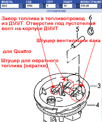

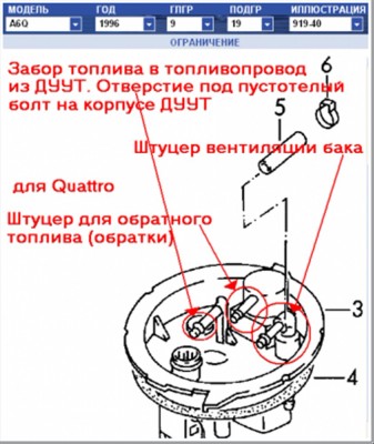

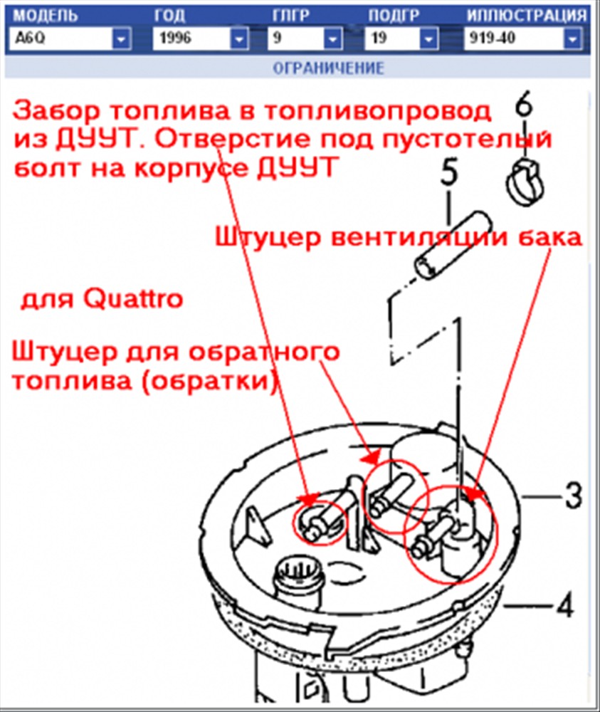

corben dalas писал(а):Игорь, неужели до сих пор глохнет
один раз был заглох при пробеге после процедуры в 440 км.Мысль у меня такая - локализовать проблеммное место или участок. От сетки топливозаборника до входа в топливный фильтр есть относительно легкодоступное (на Avant'ах) место - штуцер напорного топливного шланга на крышке ДУУТ (илл. 919-40). Он зажимается пустотелым болтом.
Так вот, при
очередном Pit-Stop'е (завоздушивании топливной системы) открутить этот пустототелый болт. Как вы знаете, при снятии подающего шланга со штуцера топливного фильтра всегда слышится характерный "п-ш-шик", вызванный имеющимся разрежением в шланге перед штуцером. Будет ли этот "п-ш-шик" при откручивании болта? Если не будет, то дело в топливопроводе, а если будет, то
беда в топливозаборном колоколе.A6Q C4 2,5TDi 448,6 тыс. км. проехала при мне и уехала в г. Мосты. Quattro грязи не боится!

volf, приветствую вас на Белорусском Audi клубе!
В универсале с этим
легко - через снятие ДУУТ (датчик указателя уровня топлива). В вашей машине через заднюю дверь легко добраться до лючка топливного банка. Дальше шлангом слить, а остатки откачать каким-нибудь насосом.

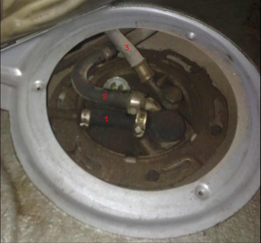

Игорь писал(а):Мысль у меня такая - локализовать проблеммное место или участок. От сетки топливозаборника до входа в топливный фильтр есть относительно легкодоступное (на Avant'ах) место - штуцер напорного топливного шланга на крышке ДУУТ
У меня обратка и вентиляция подключены к другим штуцерам, с проблемами забивания топливопроводов не сталкивался.
1. Вентиляция.
2. Обратка.
3. Питающий.
Русский Ауди Клуб Эстонии http://audi-club.ee
