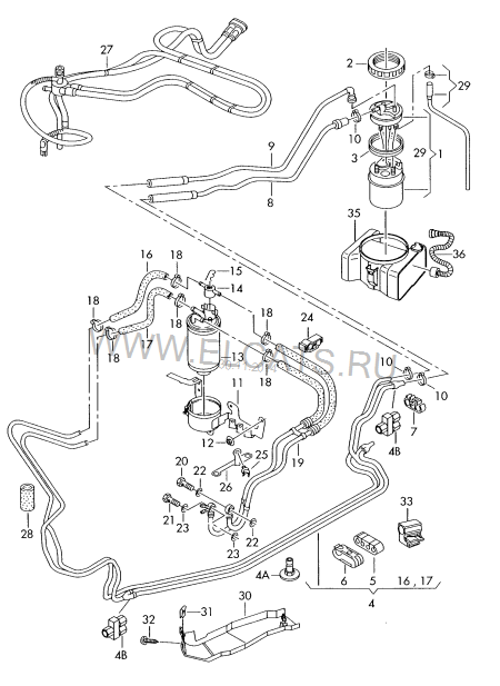

С толстым более менее понятно, потянуть в сторону и он должен стянуться, а вот тонкий даже не пойму куда тянуть, как литой, мб его вверх вытягивать?

х.з... по месту виднее, там бы еще песок убрать может что и увидишь
но судя по схеме должен снимать вверх
Добавлено спустя 36 секунд:
поз. 9

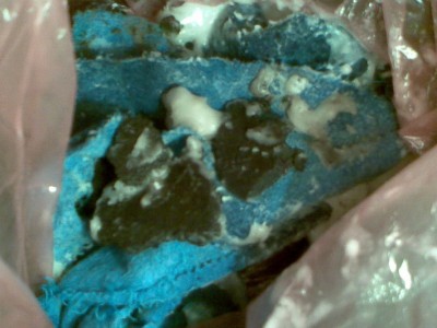

главная цель этой затеи - осмотреть дно бака и топливозаборник на предмет прилипшей грязи, парафина и т.д. из-за закручивания соляры из обратки на дне могут образовываться отложения, уменьшая и без того малый зазор.
Добавлено спустя 5 минут 59 секунд:
Фото092 1.jpg (31.65 KiB) 9245 просмотра
на синей тряпке черные куски грязи, прилипшей к дну бака. Ели отковырял отверткой!

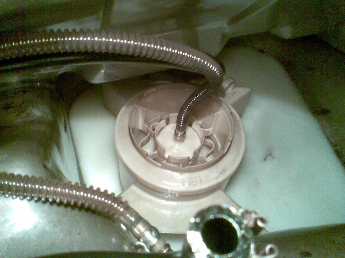

нефига у меня не получилось до конца достать его...( не понимаю там съемник нужен какой то?
Еще в добавок оторвал штуцер обратки(
Как вот это вытащить то?

GUST, вытащить что? перезалей фото

Вот этот стакан в котором насос. Там нужен спец ключ 3307, чтобы повернуть этот стакан на 15 градусов, рукой не получается(
Других фоток нет(
Сообщение Игорь » 02 дек 2014, 16:40
GUST писал(а):… рукой не получается
Я тоже так думал.
Игорь писал(а):… Лучше всего это делать невысокому худощавому человеку, т.к. места там немного, а главное нужна рука с тонким предплечием. Отверстие в баке узкое и с острыми краями.
Нужно приложить большое и равномерное усилие. Перед сборкой рекомендую подрезать края крышки, чтобы в будущем было легче разбирать.

GUST писал(а):повернуть этот стакан на 15 градусов, рукой не получается(
Да, первый раз сложновато... Т.к. спецприспособлений нет, я использовал рожково-накидной ключ подходящей ширины и длины (что было под руками) или даже два ключа - вставил ребром с двух сторон вокруг трубки поперек стакана и резким уверенным движением повернул :crazy_NG:

Руками так и не получилось( Может фото замков этих есть?
Добавлено спустя 2 минуты 38 секунд:
В мануале написано сначала отстегнуть датчик уровня топлива, а потом отварачивать, я его отстегнул а вынуть не могу, упирается в бак(
Он думаю не может препятствовать отворачиванию стакана? Или там всё таки штырьки какие нибудь торчат? Так что вроде свободно ходит датчик.
Сообщение Игорь » 04 дек 2014, 09:45
GUST писал(а):… Может фото замков этих есть?
Тогда ночью было не до фото. :crazy: Все были уставшие. Вот несколько фото.

Свершилось чудо! Всё таки я его отвернул, пришлось поработать болгаркой и сделать аналог ключа 3307, без него бы я точно не снял, тк даже с ключом приложил не малую силу.
Вот что я там увидел
и вот теперь вопрос как нибудь можно снять эту пластмасску в баке?
