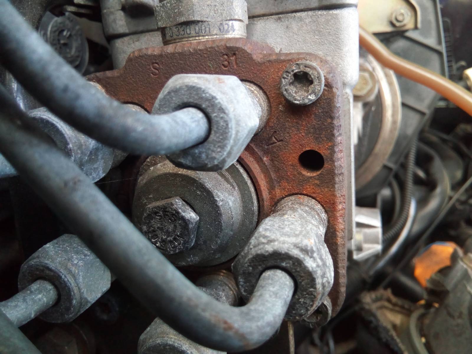

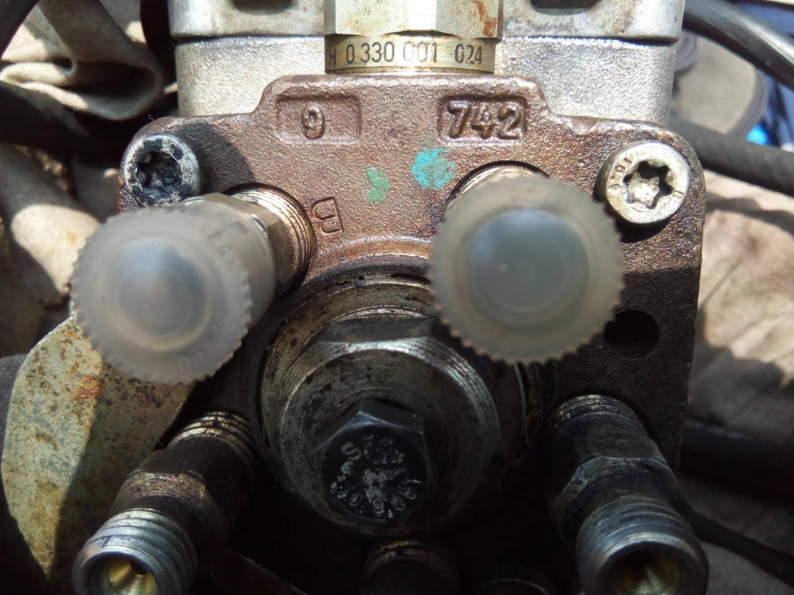

Нарисовался вопросик к знающим людям :)
Суть вопроса - как отличить оригинальный плунжер от китая или любого другого производителя.
Есть у меня АЕЛовский ТНВД на продажу, выдает 600 бар. На днях позвонил мне человек с просьбой продать его. Договорились о встрече, он приезжает, я ему показываю ТНВД а он мне заявляет что плунжер у меня меняный и не оригинал и такой ему не нужен. Я то без понятия как выглядит оригинал. :???: НА мой вопрос покажи как выглядит оригинал открывает свой капот и показывает мне свои тнвд на плунжере которого стоит некий штамп краской в виде нескольких цифр. На его и маем плунжере еще есть выштамповка на металле в виде цифр 9 и 742, на моем только нет этого печатного штампа, Ладно, думаю может и вправду не оригинал. Открываю свой капот, и что я там вижу :shock2:, плунжер без штампа и с другими выбитыми цифрами, английская S и 31. Тут покупатель начал звонить своим знакомым и спрашивать так ли важен этот штамп краской, так как выштамповка на плунжере в виде цифр у него и продающегося тнвд одинакова. Я же в свою очередь начал подозревать что у меня самого стоит галимый китай а я продаю оригинал :-D
В общем покупатель не решился на покупку да я и сам начал "давать заднюю" :-D может и нестоит продавать если выяснится что у самого стоит китай :)

Игорь невоппрос, вот фотки.
Тнвд который на продажу ввставлял. Как мне кажется с оригинальной парой.
Тнвд который у меня стоит на авто. Подозреваю что это китайская плунжерная пара.

томи писал(а):Источник цитатыТнвд который у меня стоит на авто. Подозреваю что это китайская плунжерная пара.
А как много километров ты с ним проехал? Есть ли замечания?

Игорь писал(а):Источник цитаты А как много километров ты с ним проехал? Есть ли замечания?
С ТНВД который стоит на авто (предположительно с неоригинальной парой) я проехал 80 000км, сколько до меня не известно. В основном на дешевой российской саляре, правда литор масла на бак лил. 30 000км назад по причине потения был заменен ремкомплект с мойкой всех деталей в ультразвуке. После сборки ТНВД на стенде показал тоже 600 бар. Заводится и едет вполне нормально, хотя сотка С3я с АЕЛом с исправным тнвд мне кажется наваливала веселее, и какой там стоял плунжер я уже не знаю, авто продано, о чём после не раз пожалел :(
Отправлено спустя 57 минуты :
Типо такой штамп стоял на плунжере у покупателя

Сообщение томи » 06 апр 2019, 18:13
Сразу не заметил но на корпусе обоих плунжеров обнаружено ещё одно клеймо - 032.

Задал этот вопрос на профильном форуме http://forum.dizelist.ru/index.php?topi ... #msg187514
Из сего понял что на оригинал ставят краской цифровой штамп, но его может уже не быть по причине мойки в ультразвуковой ванной. По цифрам которые выбиты (выштампованы) на плунжере никто толком ничего и не сказал. Походу тупик :(

томи писал(а):Источник цитаты… По цифрам которые выбиты (выштампованы) на плунжере никто толком ничего и не сказал
томи, вполне возможно это маркировки производителей из цепочки металл-деталь. Вчерашняя статья навела на такую мысль.
