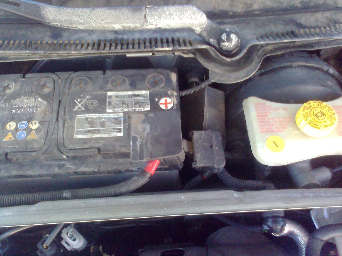

Я тоже подумал что решение вот оно...., но у меня нет на этом месте этих клапанов, у меня там АКБ стоит и патрубки на печку заходят в салон на этом все.....
Понятно что первым делом шнурок, да понятно или не покажит ошибки или выдаст отсутствие сигнала, а вот куда дальше толкаться: шлейфы, перепайка-это не проблема, или блоки климы начинать искать.....
Для начала бы понять как в В7 подача горячего антифриза перекрыть-подать, в радиатор отопителя салона....
Добавлено спустя 37 минут 20 секунд:
С права от АКБ патрубки идут в салон, они в тряпичном кожухе

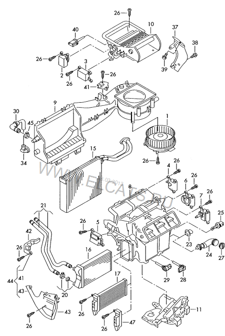

Понятно, но не понятно что за заслонка какая из них на ресунке?
Даже эльзу запустил, но не селён я .... Не получаеться у меня найти что за девайс....
На картинке 4, 6, или 7????

Да но какой он? из трех
Добавлено спустя 7 минут 51 секунду:
наконец радил 8E1 820 511 H , с права позиция №7 фиолетовый! :yahoo:

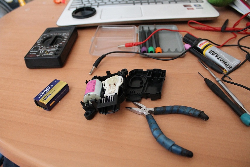

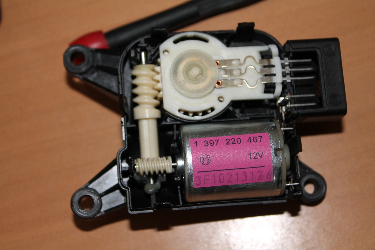

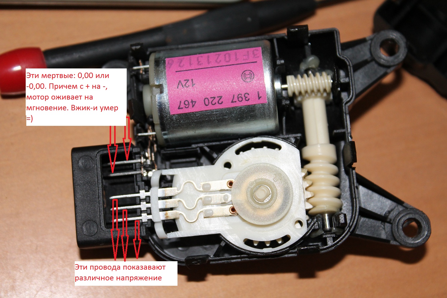

Сообщение ВсехорошоBess » 30 мар 2013, 14:39
Вооружившись ключиком на 6, тестером , батарейкой кроной на 9вольт, снял ......., разобрал.....
Визуальных проблем на нем нет! Моторчик шивелиться от 9 вольт, как в одну , так и в другую сторону....
Подсоеденил его на другой шлейф, все работает....... живой, всех живых....
Снял другой блок ( там их 3-и обсалютно одинаковых, отличие только в куске пластмассы которая тягает заслонки), подсоеденил на место этого- молчит......
На климе повышая и понижая температуру правой стороны, подсоеденил тестер, на проводочки которые идут на моторчик пытаясь снять показания похожие на 12 вольт или меньше, а получил только 0 и -0, при переходе от + к - моторчик чуток дергаеться, и на этом все......
Куда копать дальше?

Сообщение Юра 80 » 30 мар 2013, 15:08
поменяй привода местами и почитай компом - если ошибка останется - проблема в проводке, мне кажется. Т.е. если ты вместо 7 привода поставишь 4 или 6, а на их место - снятый 7 - ошибка изменится или нет? Если НЕ изменится - наверное проблема или в самом блоке климы или в проводке.
