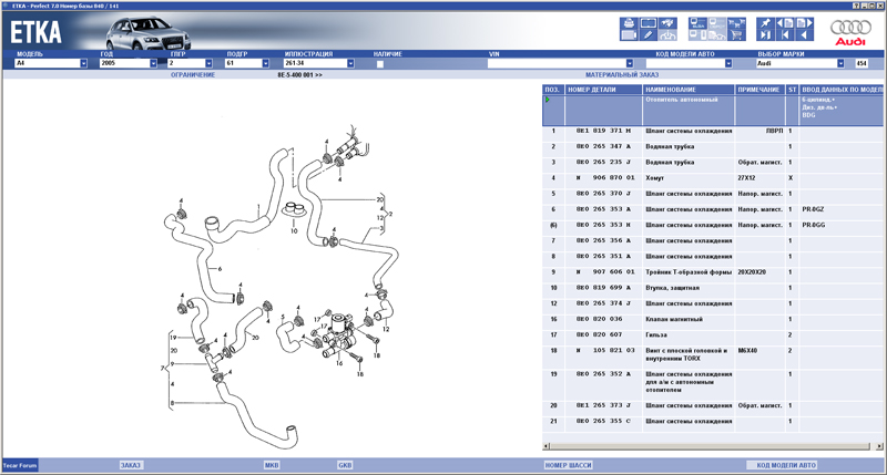

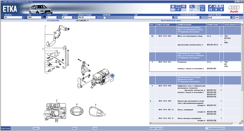

Сообщение parovoz » 14 окт 2011, 04:15
ВсехорошоBess, укажи вин код, мне так немного проще будет.
Шланги подключения
брелки ремкомплет и сам отопитель
