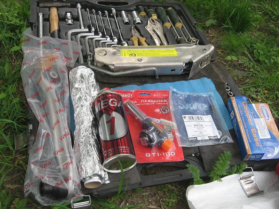

Рычаг менялся во дворе дома, лень ехать в гараж да инет времени и желания, все по экстриму (почти в поле
Что нам понадобиться для замены рычага: 1-набор качественного инструмента, 2- горелка, 3-болт верхних рычагов,, 4-сам рычаг, 5-смазка медная (почему она спросите, потомучто она самая стойкая к темперетуре и корозии, проверенно на опыте...), 6- фальга (в моем случая я брал фальгу кулинарную), 7-два домкрата (позже поймете почему два),8- самое главное желание поработать, 9- пожалуй самое небходино это руки

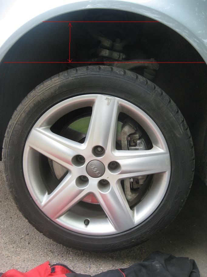

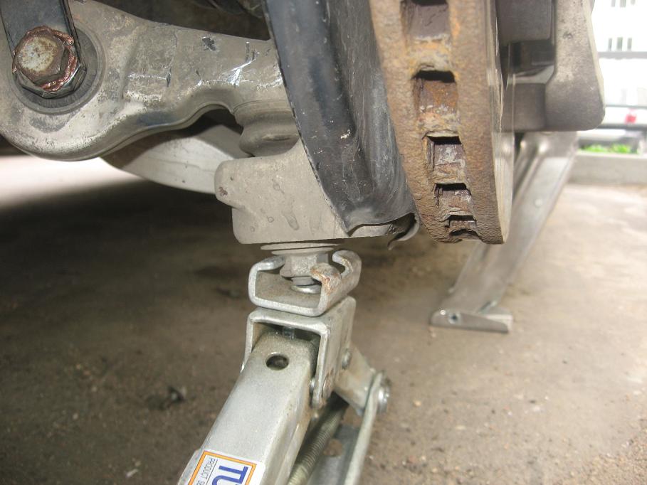

И так подняв машину на домкрат мы понимаем, что часто на СТО затягивают подвеску при замене рычагов не под тем углом которым надо, т.е. не в рабочем её состоянии, от чего часто бывают непонятные проблемы (расвал хороший резину не жрет, но все равно ведет в ту или иную сторону!!!!!!!!)

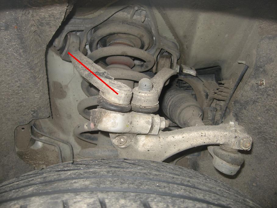

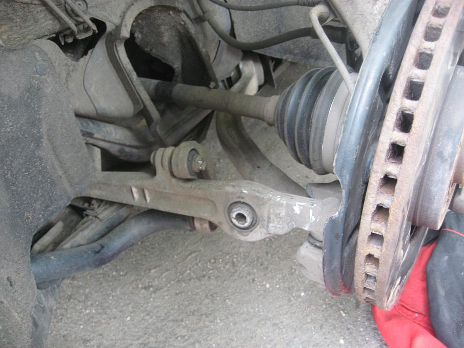

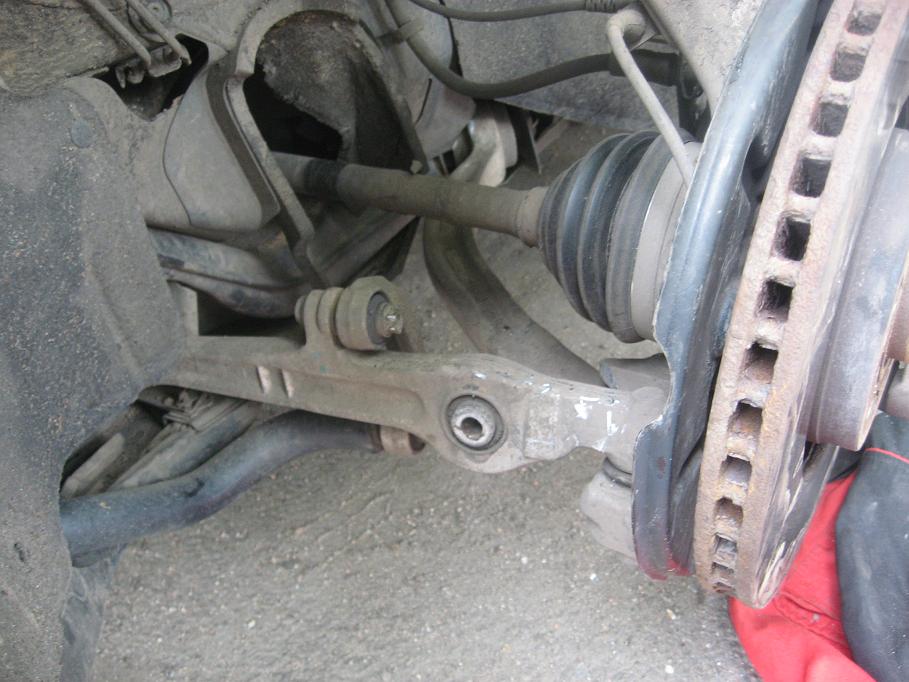

Сняв колесо сразу обозначаем фронт работы:

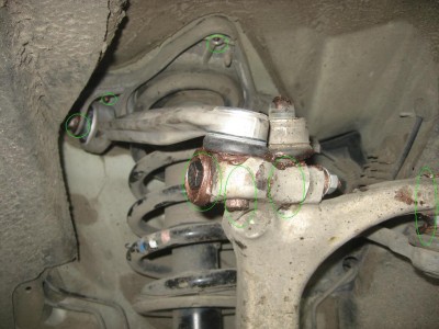

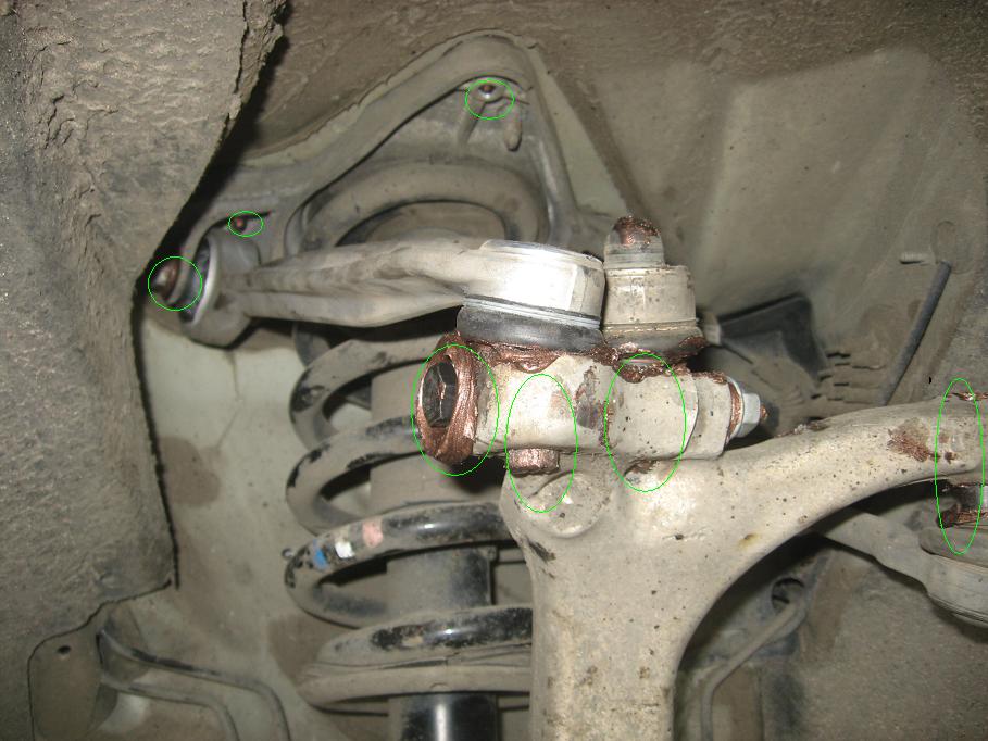

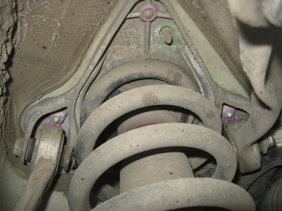

Сразу подскажу, что бы заменить любой из верхних рычагов нам надо достать всю стойку всборе..... На рисунке показано красным какой рычаг (погиб).
Для того что бы достать стойку,а потом поменять рычаг (в противном случае вы не сможете извлеч верхние рычаги, конструкция кузова мешает), нужно ослабить всю подвеску:

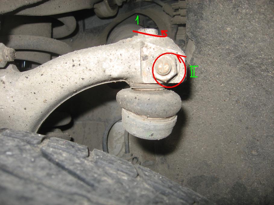

Начнем с рулевого наконечника, на фото болт номер 1 выкручиваем первым, волт 2 вторым соответственно, (если пойдете наоборот, то неполучиться, в рулевом наконечнике есть паз под болт 2, еслы выкрутить и достать первым, то 1 болт будет крутиться на месте с пальцем

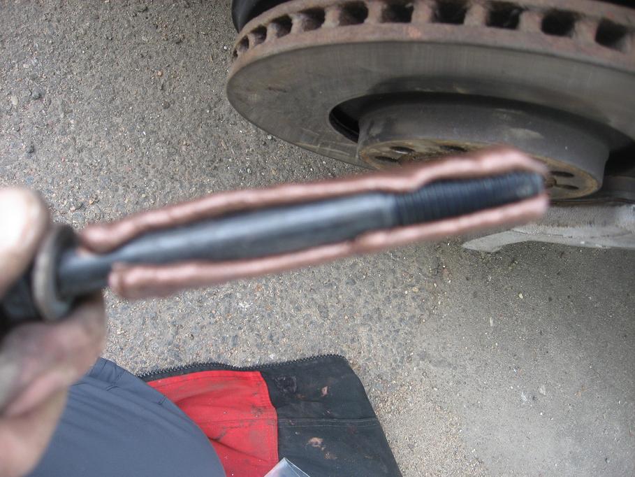

Сразу отступление от темы, поскольку я год назад сам лично лазил в подвеск, и закладывал смазку на алюминевой основе у меня все просто достовалось, никаких усилий не прикладывал, если же вы не меняли там ничего с завода то горелка и фольга вам ой как понадобиться, и терпение соответственно. Ни какая ВДшка ниразмочит то что получаеться при окислении двух металов алюминиия и стали.....

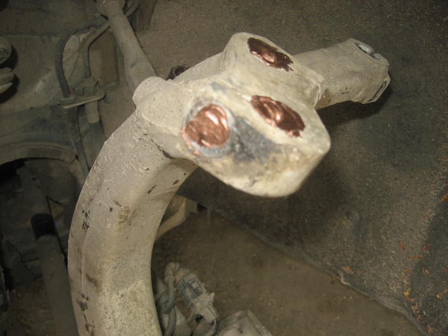

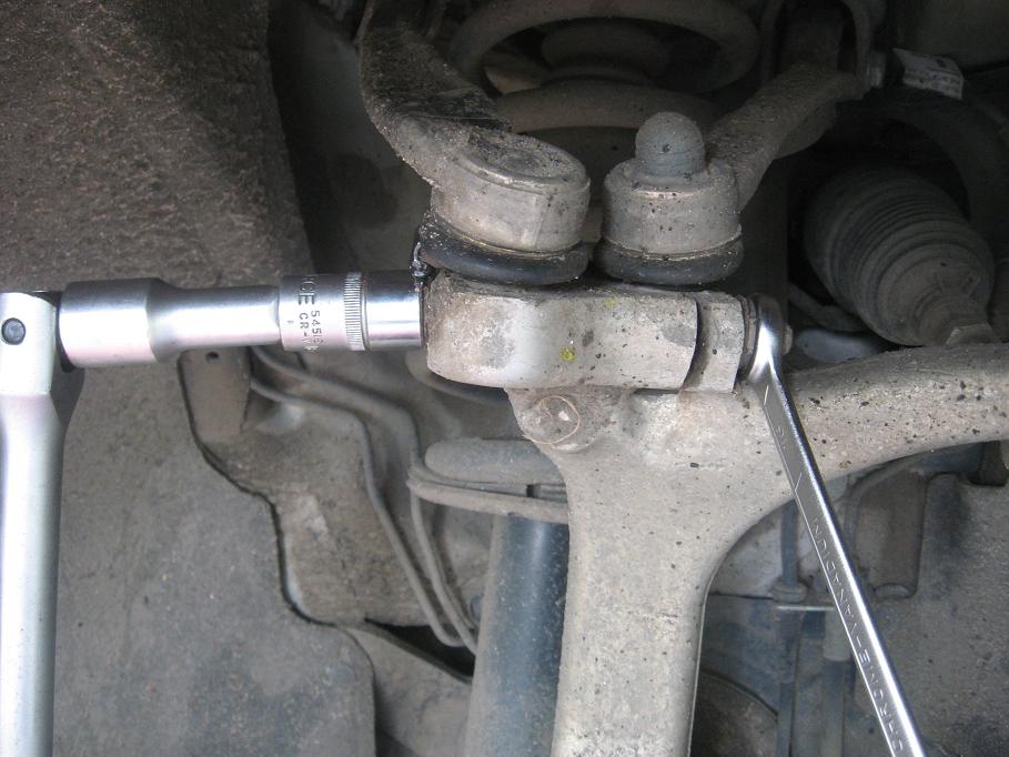

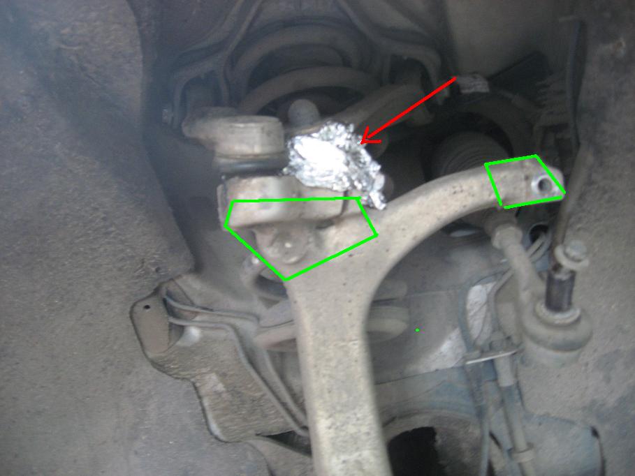

Освододив рулевой наконечник приступаем к основной работе: болт двух рычагов для начало откручиваем гайку!!! Потом если получаеться провернуть болт на все 360 гр, это уже хорошо, ежели нет, то горелка+ фольга+ вдшка (сразу скажу тем кто первый раз это делает или давно не лазил в подвеску, бол покупается полюбому, хочу или нехочу 25 000 руб, не так страшно, пиваса меньше попьете
, зато уверенность в том что все соберётся .....)
И так я извлек свой болт ровно за 5 минут...

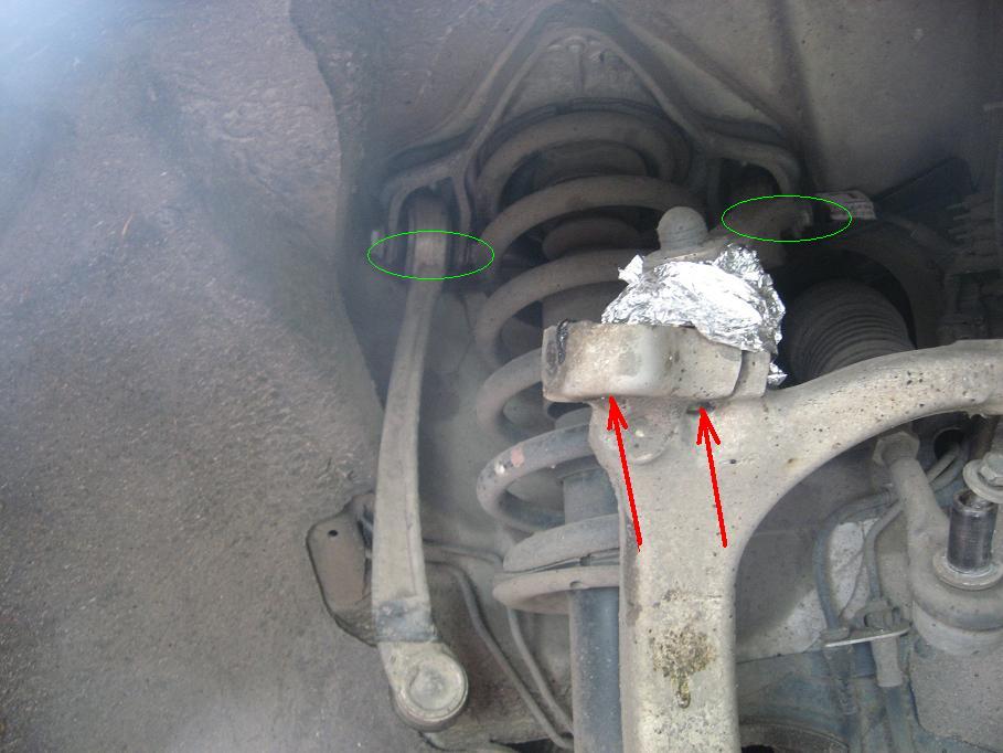

Ниже на фото покажу для чего фольга и где греть....
, фольга для того что бы не сполить пыльники, а зелёным показано где греть, алюминий ооооочень хорошо прогреваеться, поэтому если работать в 4 руки и акуратно, то все подвеску можно менять по частям ( имеееться в виду саленблоки, а не рычаги в сборе как предлогают на СТО), если же у вас проблема с пальцами только тогда меняем рычаги, но поверьте мне если пыльники на пальцах целые и саленблоки не порвались до той степени что от руки их можно пошевелить в право вслево, то катайтесь до хорактерных звуком метала об метал
И так болт извлекли рулевой наконечник достали, ослабив рычаги пытаемся их выбить в велх, для этого используем какой нибуть болт, нужного диаметра ( можно также погреть алюминий что бы выходило лучьше, главное непереусердствовать), зелёным ослобляем болты, что бы получилось их выбить, красные стрелки , чемнить подставляем и потихоньку колотим, можно и погреть что бы шло лучше (повторяюсь)...

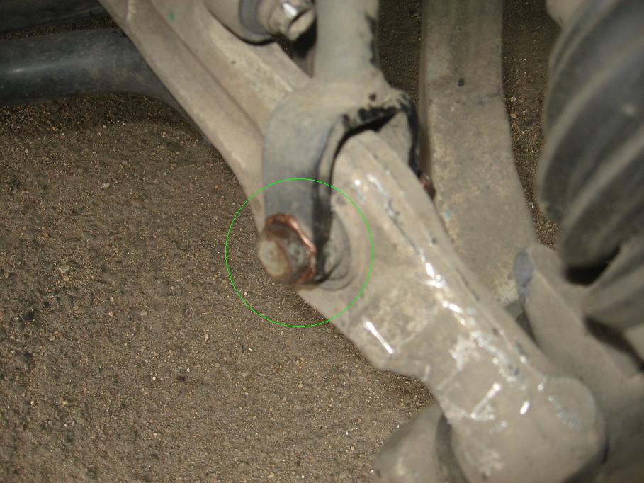

Выбив рычали, ослабляем нагрузку стойки, бля этого выкручиваем болт снизу...., болт сфоткан а сборке поэтому на нем смазка

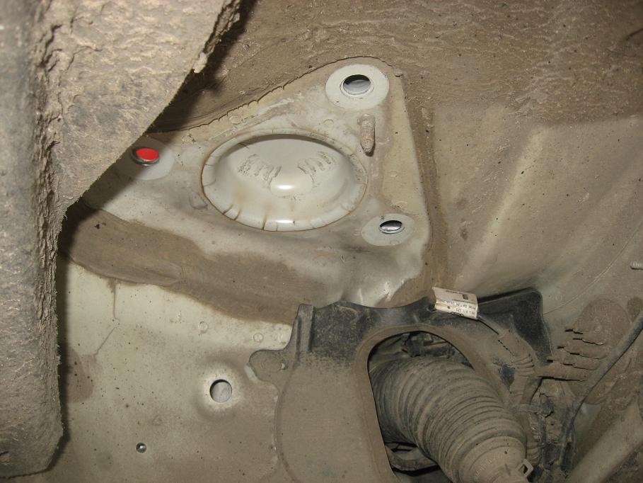

После этого болта откручиваем верх стойки, это ещё 3-и болта которые под капотом, фото с низу, с верху сами разберётесь (бочек ОЖ, нужно снять и один из трех болтов под своеобразной пробкой спрятан...., на фото для тех кто не лазил в подвеску зелёным обозначено стополное кольцо я его называю (*бливым) потому, что оно реально ничего не делает- мешает, снять его порой уходит по 10- 15 минут.....

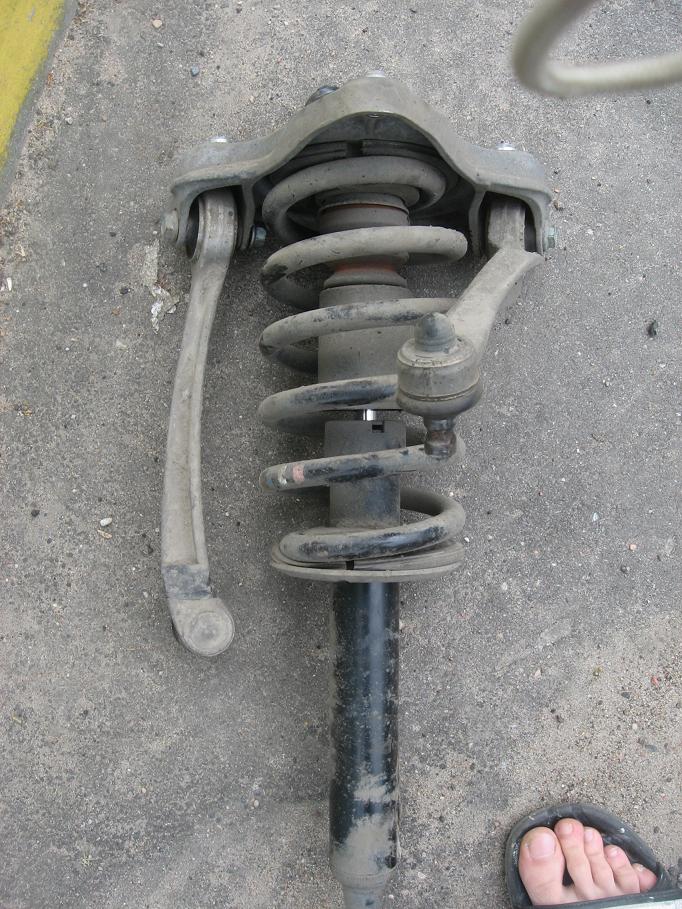

И так сверху все откручено снизу тоже, остаеться немного извернуться и достать саму стойку с рычагами... Фото с верху фото низа и сама стойка в руках
Меняю мой рычаг который хрустел и собираю все в обратном порядке, одно НО самое главное, гогда стойка стоит на месте сверху наживляем болты снизу вставляем болт (всюду заклабываем смазку нежалея это для того чтобы потом через ЭННННННННННое количество времени открутить), все вверхние рычаги вставляем под нагрузкой используя второй домкрат Делаеться это для того что бы подвеска приняла свой рабочий угол, и под этим углов все собираеться гораздо проше ( так сказать с помощю двух трех
тюк, тюк). Да и это правельней..... Развал делать ненадо, схождение у нас точно не причем, а подвеску если собирать под нагрузкой потом небудет тянуть в ту или иную сторону.....

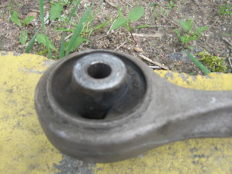

Ну и в конце могу добавить саленблок который пресовался (менялся) год назад, выглядит в полне достойно, и мог ходить и ходить, но подвел палец....

ВсехорошоBess писал(а):Сразу подскажу, что бы заменить любой из верхних рычагов нам надо достать всю стойку всборе.....
Я делаю так откр три болтика с моторного отсека красный цвет, откр рулевой наконечник необязательно но желательно, нажимаем на всю стойку вниз, опа и она ушла вниз и её легко отвести немного в сторону и места хватает вынуть достать и что хочешь делать с этим зеленым болтиком верх прямого рычага, может доставить неприятностей синяя стрелка там с завода стоит стопор жестянка технологическая её надо сорвать и выкинуть, что бы легче было я орудую ломиком который прекрасно садится между нижним прямым рычагом и агрегатной балкой. А ваще все это лирика главное в этой подвеске при ремонте это откр и достать болт верх рычагов еще одна засада это рул наконечники, если открутилось дальше при помощи молотка кувалды и лома бабосы валятся ежесекундно и неплохие
