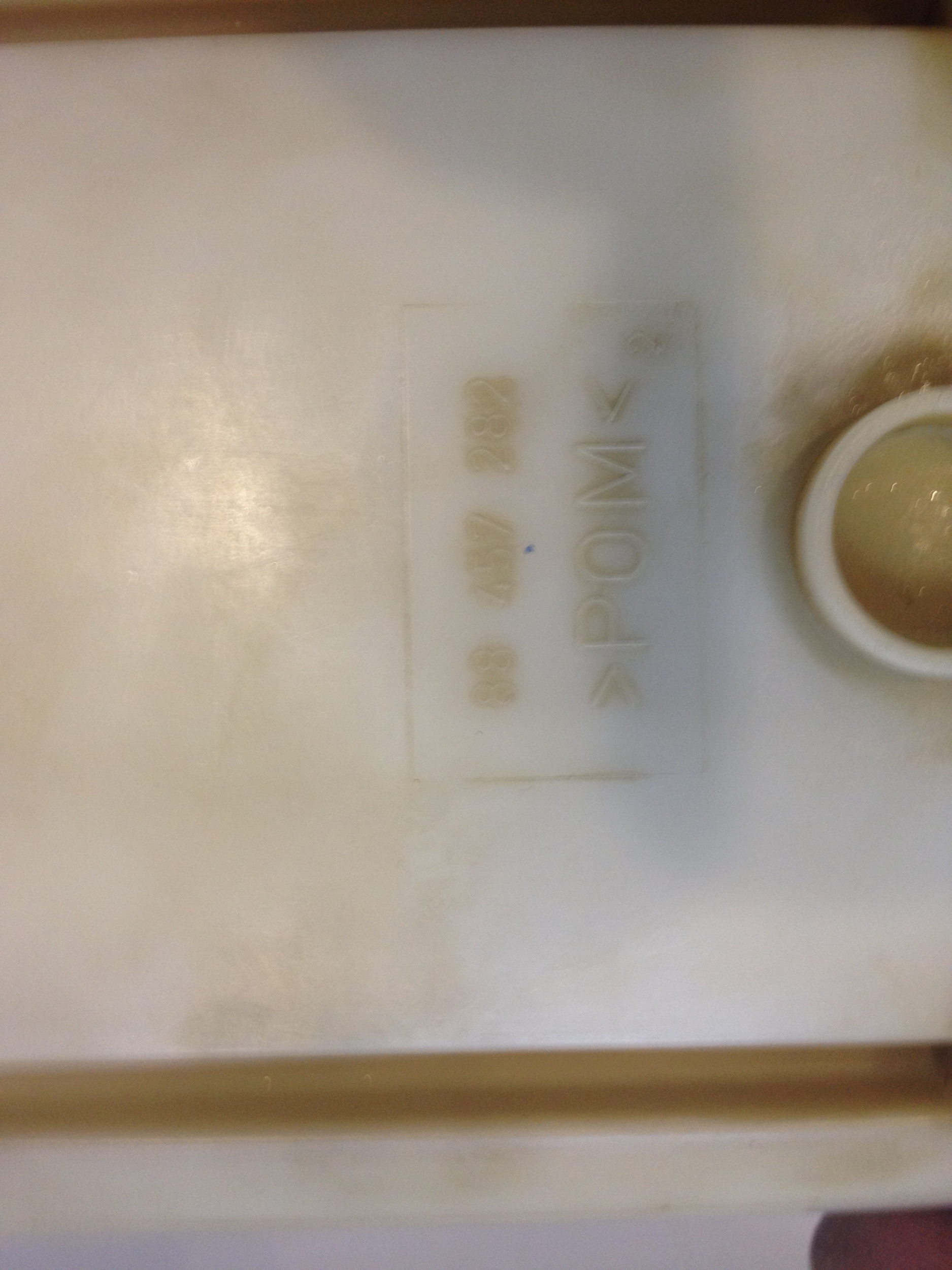

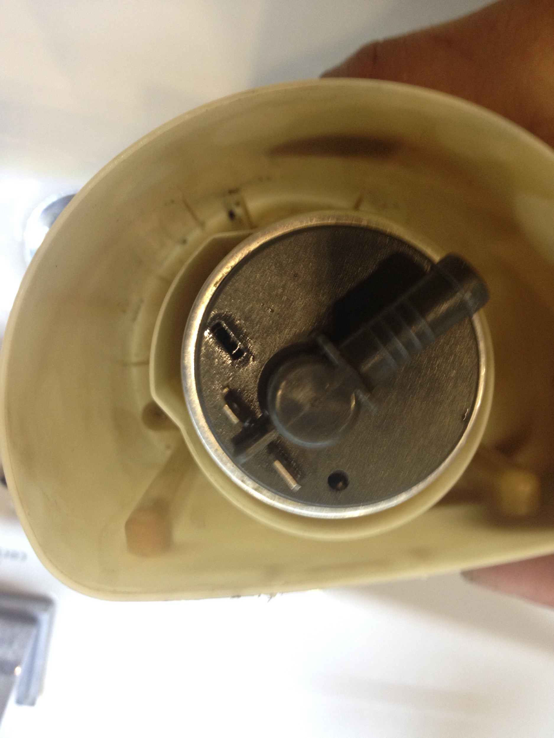

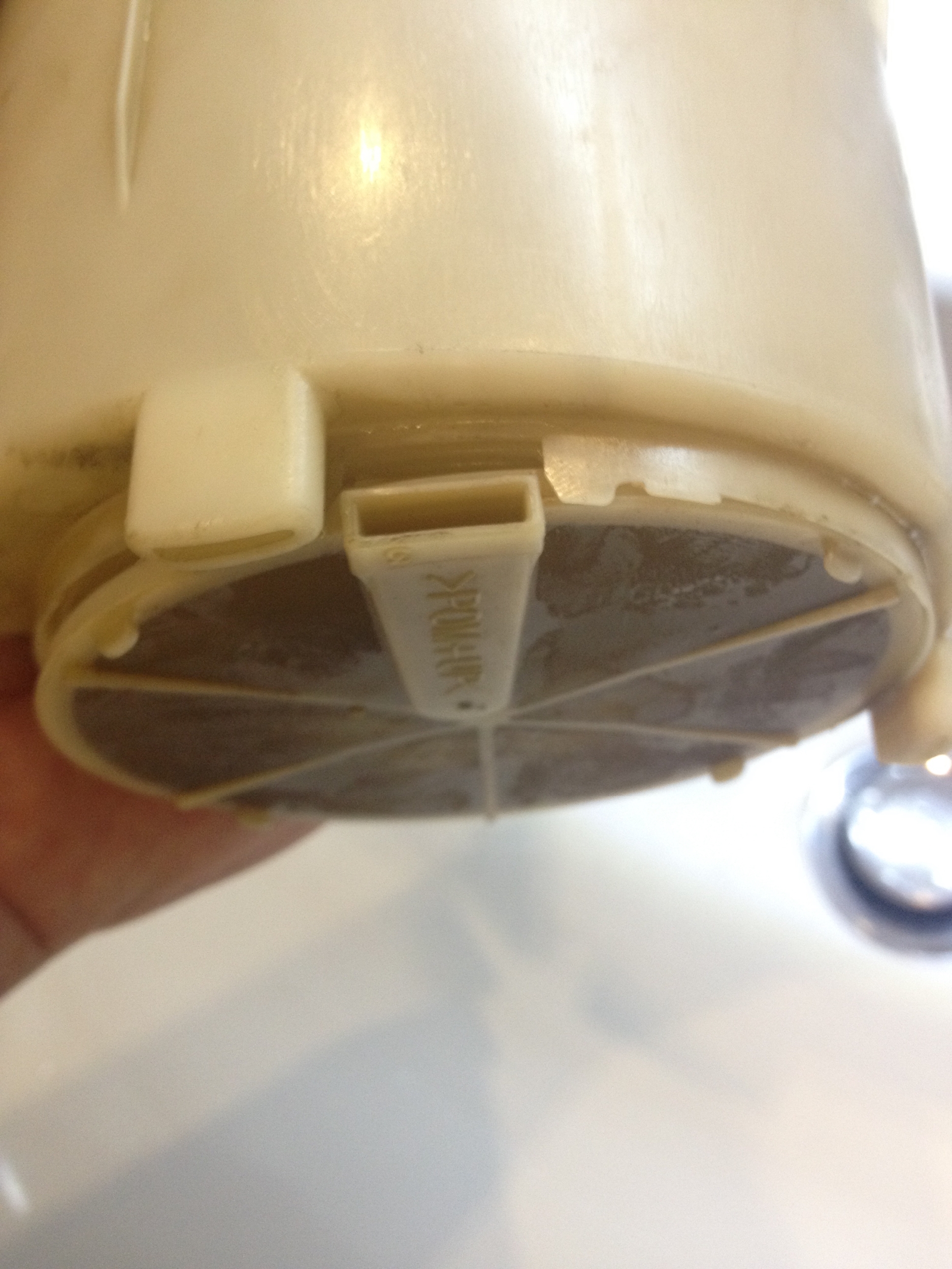

DIA, спасибо! Только увидел. на выходных сам делал тоже самое. Оказалось, что до меня там тоже лазили, т.к. стояли хомуты не заводские. Разобрал все как у Вас на фото.
Итого стоит насос MEAT & DORIA 76809. Сеточки чистые впринципе, пару песчинок в стакане. Собрал все обратно, подтянув хомуты.
Далее погуглив, обнаружил, что установленный насос дает только 3 бара, а на авто должно быть 4. Отсюда скорее всего вывод, что когда напряжение немного проседало, насос скорее всего не создавал положенного давление и шумит очевидно, что обратка, т.к. трогая трудку обратки на насосе она вибрирует больше всех.
Из аналогов нашел вот такой насос:
PIERBURG 7.02550.63.0, вот интересно он станет по размерам? Может есть артикульный номер насоса, который Вы ставили?

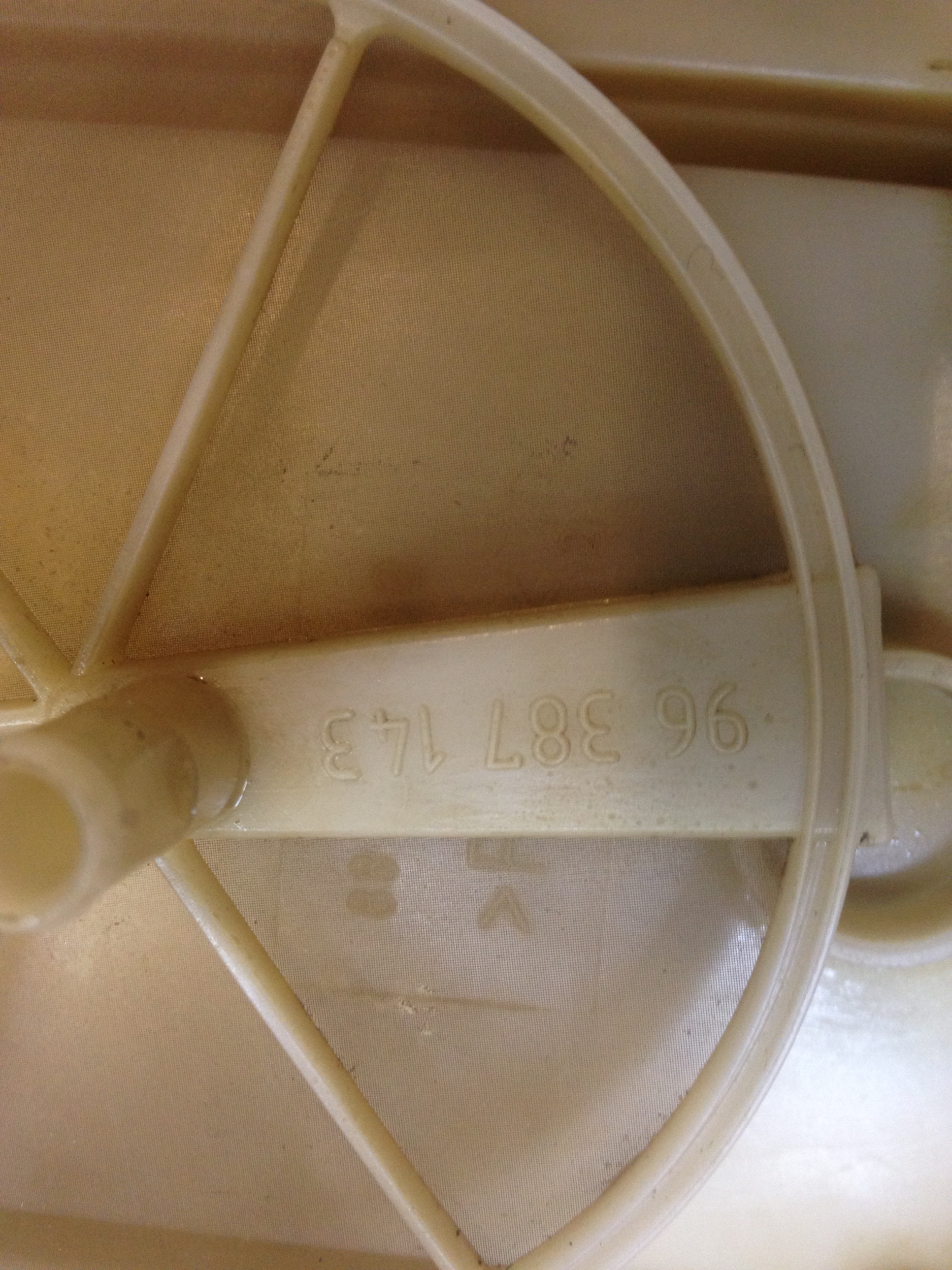

Но у меня немного крепление самого насоса отличается.
также данный заменитель идет в сборе с другим артикулом - с чашей:
7.02550.62.0 PIERBURG
может кто видел ее или фото больше есть, может и она подойдет, там вопрос только по носику обратки.

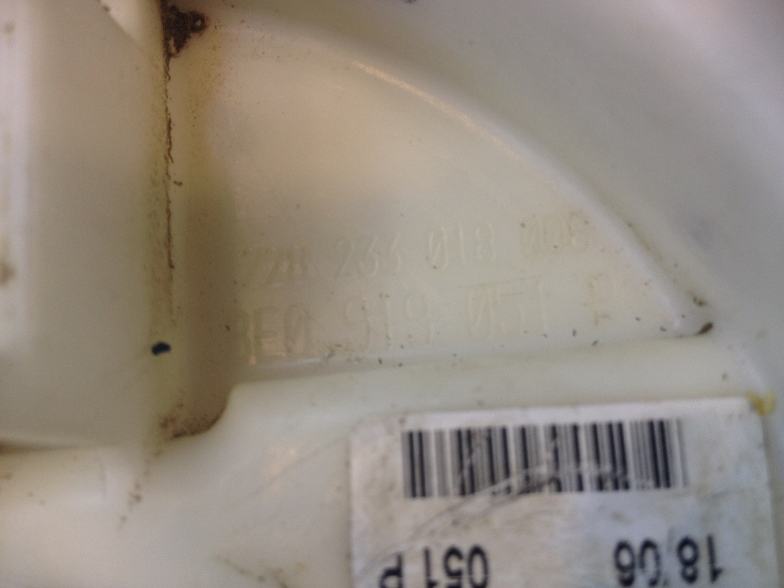

P.S. в оригинале идет VDO 228-233-018-006Z сейчас замен на артикул VDO A2C53171435Z

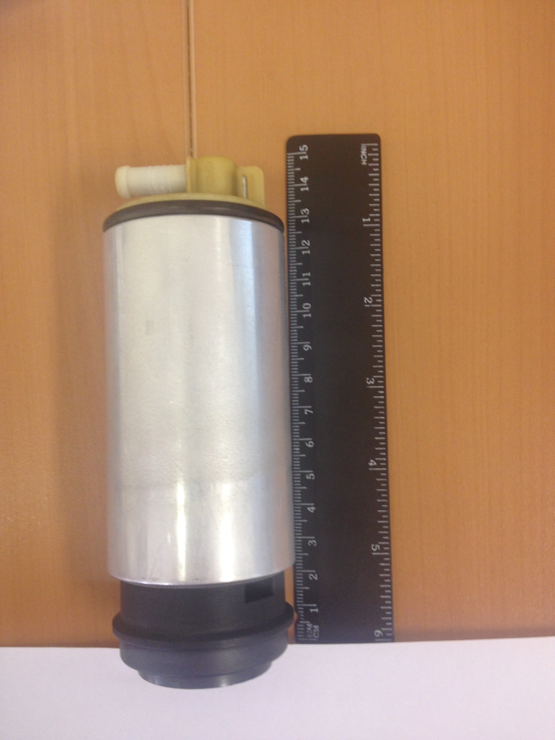

В диаметре 50мм высота около 140мм

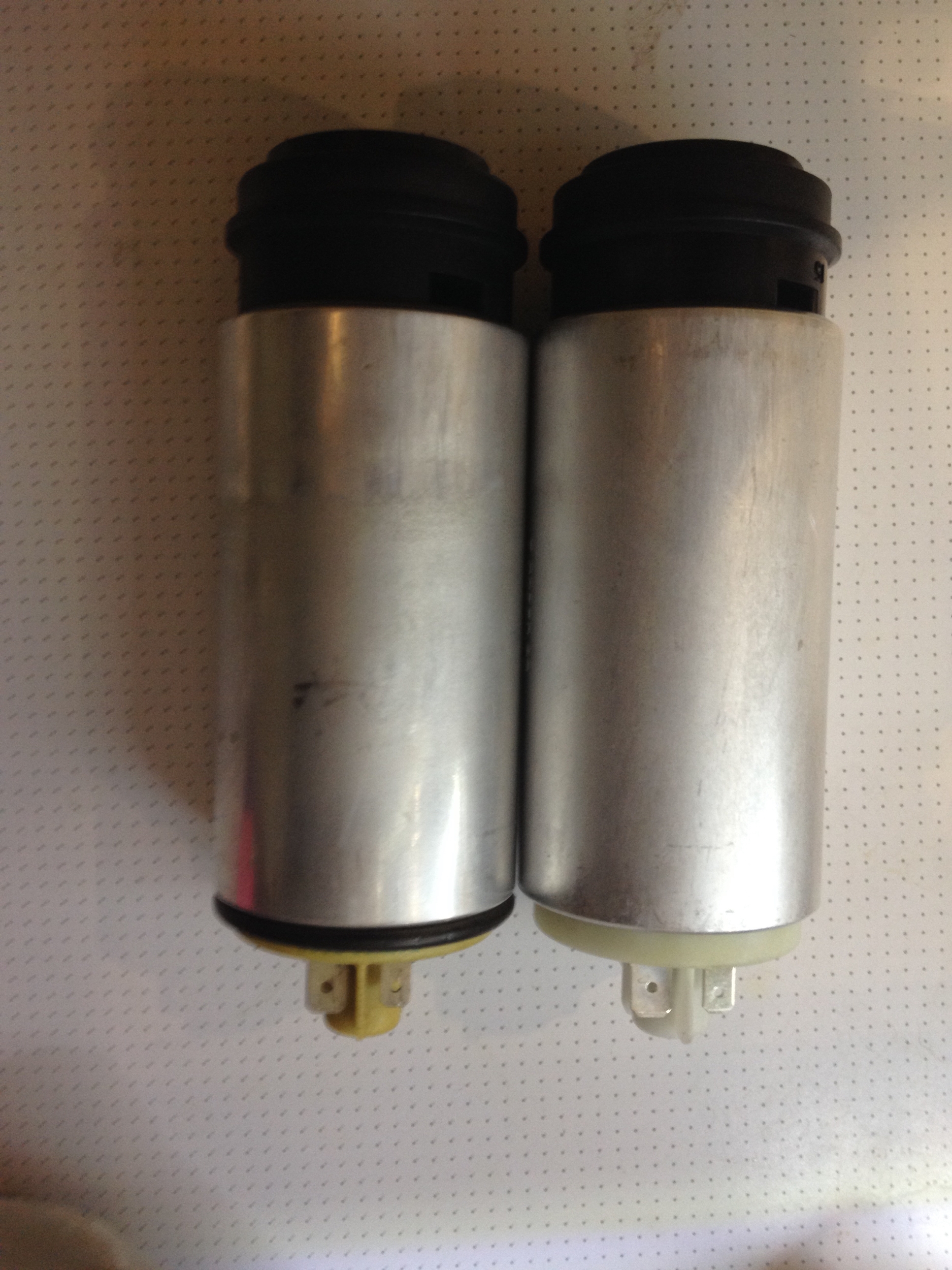

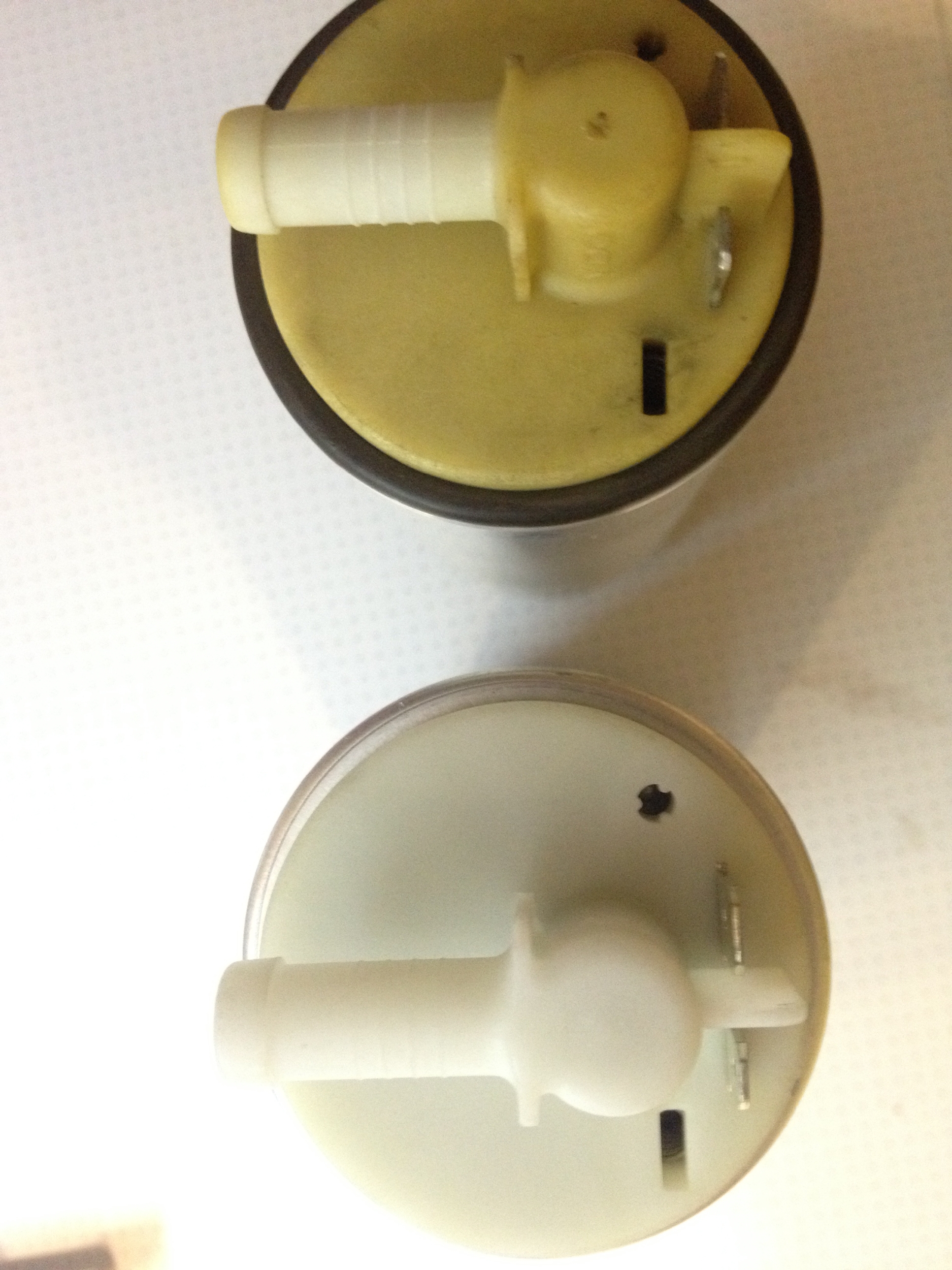

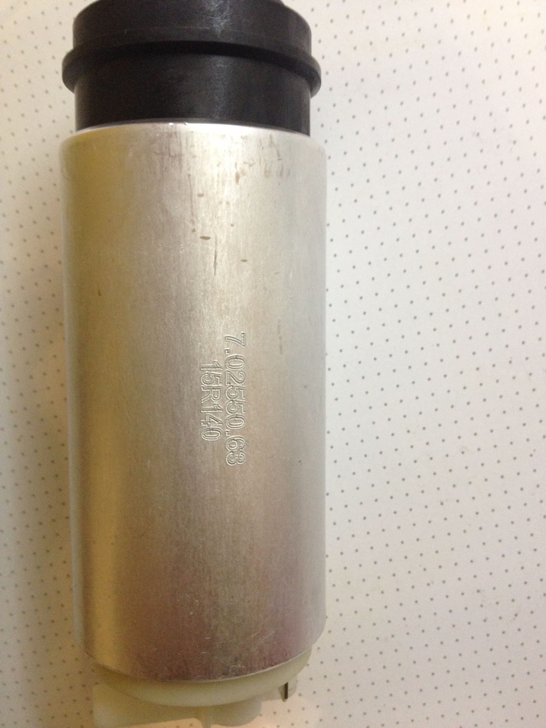

DIA, да сегодня купил все таки PIERBURG 7.02550.63.0, за что спасибо Nik_it_ON. Сравнили с оригиналом и я вам скажу все 1 в 1. полная копия, фото ниже приложу. Т.к. руки недавно все разбирали и чистили, то времени на все про все заняло не больше часа, это снял, занес домой все сменил, пофоткал и поставил на место.
Работает хорошо, достаточно тихо. Но буду кататься пару дней тестировать, а то как с фильтром выйдет.
P.S. авто в которых стоит
8E0 919 051 P
VDO A2C53171435Z - 230$
Все они выдают не меньше 4 бар
ставьте что-то типа того:
насос PIERBURG 7.02550.63.0 - 80$ - 4 бара
насос VDO E22-041-077Z тоже становится, но выдает 3 бара.
Совсем бюджетный вариант MEAT & DORIA 76809 - 25$ и 3 бара
конечно последние позиции не исключают что будут качать и больше 4, но гарантирует производитель только 3.
Еще замечание, т.к. насос ранее у меня разбирался, многоразовые хомутики на трубках стояли, при разборе первый раз потребуется 1, но лучше и 2 прикупить и прижать еще сверху, т.к. судя по отзывав в интеренете может оттуда воздух подтравливать.
