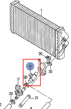

Sustav, ты в систему охлаждающую жидкость залить не забыл? Систему развоздушил?
Там для развоздушивания есть специальный пластиковый винт после радиатора отопителя:
