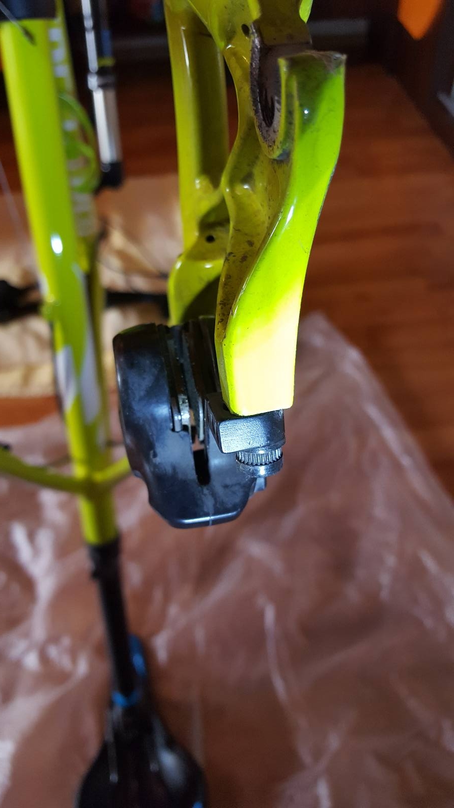

И она распространяется только на раму, но не на навеску.

Паша, кстати, про предложенный на замену велик (который потяжелее) - может его предложили (а не раму от твоей модели) т.к. рама покрепче будет (толще металл, крепче сварка)?

LIS писал(а):Источник цитаты т.к. рама покрепче будет (толще металл, крепче сварка)?
Думаю здесь легко можно проследить аналогию с анекдотом про русского в яме и два металлических шарика.
В данном случае не важен размер и вес , важна нацпринадлежность.
Кстати, это уже вторая поломка в этом месте - первым сдалось седло.
Могу предположить что всему виной Пашин "нечеловеческий" рост, из-за чего седло поднято максимально вверх и трубка не работает дополнительным усилителем в узле , который лопнул. Сопромат рулит.
