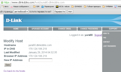

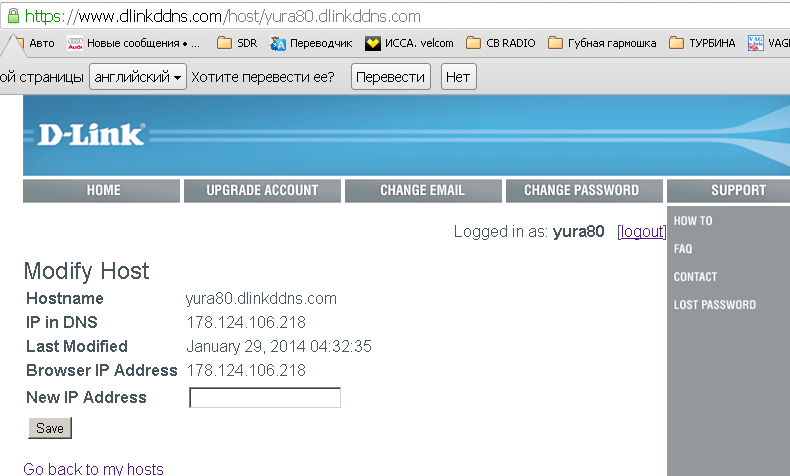

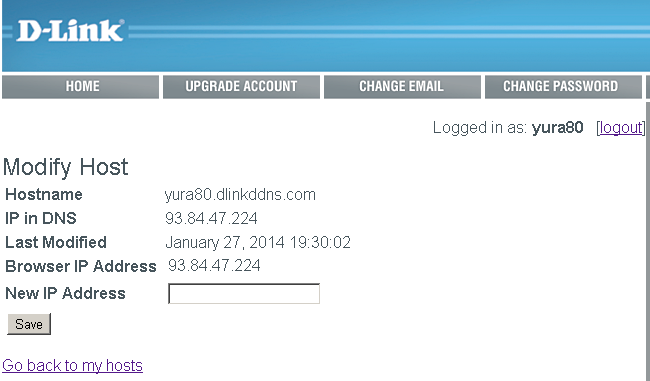

1. Залез на https://www.dlinkddns.com/login, зарегистрировался
2. Создал там хост
3. Изменил IP адрес
Эта картинка - фотошоп, т.к. я сейчас с другой сети сижу, но с реальными параметрами.

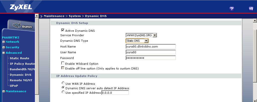

Дальше в маршрутизаторе своем домашнем P-660HW (если не ошибаюсь)
забил адрес, логин и пароль
Картинка вечером, к сожалению закрыл эту вкладку уже
Т.е. все вроде как правильно пока?

Юра 80 писал(а):Дальше в маршрутизаторе своем домашнем P-660HW (если не ошибаюсь)
Юра 80 писал(а):забил адрес, логин и пароль
И тут появляются первые вопросы:
Service Provider http://www.dyndns.org, т.е. адрес не совсем тот, возможности выбора нет, т.е. писать в этом окошке нельзя, но похоже есть переадресация с этого адреса, так как при попытке зайти туда попадаешь на http://dyn.com/dns/, т.е. вроде как все правильно.
Dynamic DNS Type - возможны варианты Static DNS - Dynamic DNS - Custom DNS
Какой нужен мне? Dynamic DNS?
Добавлено спустя 36 минут 15 секунд:
Утром, после перезагрузки роутера полез на https://www.dlinkddns.com/host/yura80.dlinkddns.com смотреть - адреса изменились, т.е. вроде как все работает?

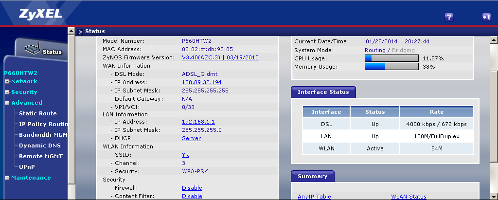

Юра 80, а почему у тебя на ADSL-линии устаревший тип модуляции ADSL_G.dmt? Попроси техподдержку переключить на ADSL2+, на крайняк ADSL2, а если АТС далеко то и Annex L попроси включить. И Annex M впридачу для повышения исходящей скорости, что особенно важно в свете создания домашнего сервера. Это при условии, что оборудование твоего провайдера их поддерживает и твой тарифный позволяет работать на комфортных (высоких) скоростях.
И тип безопасности Wi-Fi с WPA-PSK смени на WPA2-PSK для лучшей безопасности.
Сообщение Юра 80 » 29 янв 2014, 10:45
Игорь писал(а):почему у тебя на ADSL-линии устаревший тип модуляции
а хез, почему :hahaha: Так было :smile:

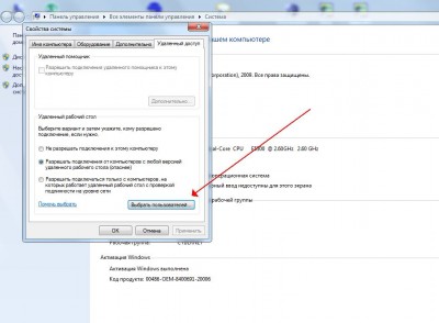

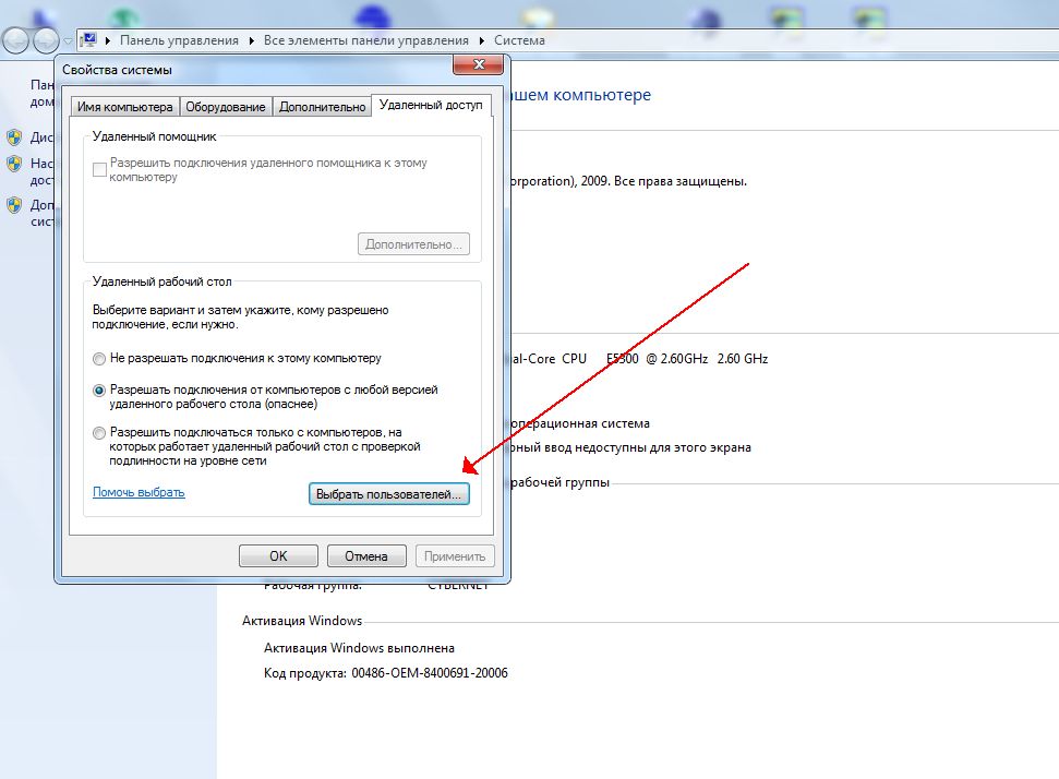

И не забудь создать пользователя с паролем на компе и разрешить ему подключаться :smile:
п.с. ну а далее либо с телефона проверяешь (через любую прогу которая RDP поддерживает), только от wi-fi отключись, через 3G. Либо с рабочего компа: пуск-все программы-стандартные-подключение к удаленному рабочему столу. Там где компьютер пишешь: yura80.dlinkddns.com
