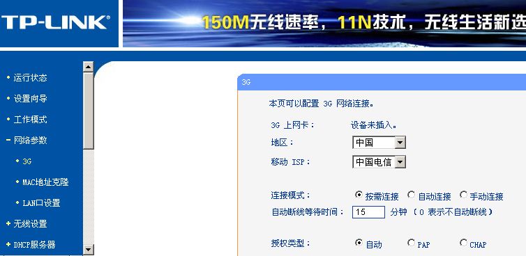

Подключаем к компьютеру сетевым проводом, питание - от USB, идем по адресу 192.168.1.1, логин - admin, пароль - admin. Это написано и на самом девайсе снизу -
В меню есть знакомые буквы - слева видно 3G - но этого немножко мало для того, чтобы девайс настроить.

В общем, полазив по китайскому меню, можно и самому найти место, куда заливается прошивка
Кнопка, которой выбирается прошивка - справа, кнопка прошивки - слева внизу.
Выскакивало окошко с варнингом - тоже на китайском - не помню уже, на какую кнопку нужно было нажимать - на левую или правую - но - угадал.

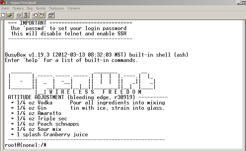

После прошивки заходим в него при помощи гипертерминала, по тому же адресу - 192.168.1.1
и видим вот такую красоту.
Дальше для меня начались самые большие сложности :roll: хотя на самом деле все не просто, а очень просто.
необходимо установить пароль для входа в систему. Делается это командой passwd - набираем passwd, нам предлагается ввести пароль один раз, ругается (в моем случае, что пароль слишком простой) и предлагает ввести его еще раз. Пароль установлен.
Выходим из гипертерминала.

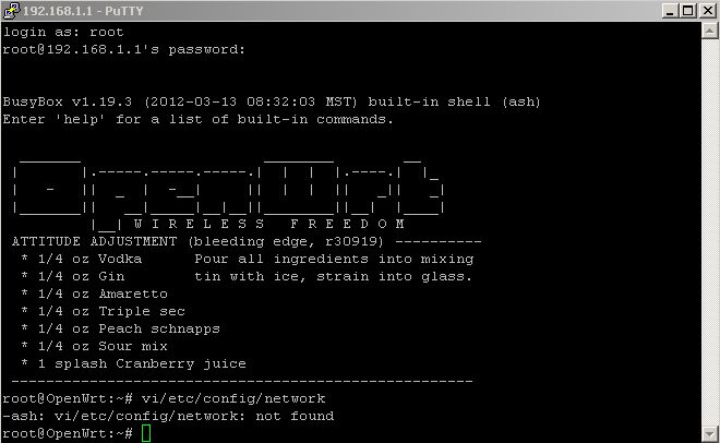

Скачиваем маленькую программу PuTTY, запускаем, вводим адрес, куда мы хотим попасть - 192.168.1.1, порт 22 оставляем без изменений, тип соединения - SSH.
стартовая картинка - точно такая же, как и в гипертерминале, только на черном фоне.
(на фото - не совсем стартовая картинка, она уже одну мою ошибку отображает)
Чтобы все работало правильно - необходимо произвести конфигурацию устройства - это можно сделать напрямую, редактируя файлы, отвечающие за конфигурацию прямо в PuTTY, или же - установить графический интерфейс.
если набрать в командной строке vi_/etc/config/network - мы видим содержимое файла конфигурации network и можем его редактировать.

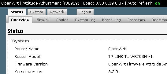

после этого можно выйти из PuTTY и зайти в свежеустановленный веб-интерфейс девайса через интернет-браузер.
В общем, на победу этого девайса (из-за полного незнания мной базовых основ линукса и слабого познания в области сетестроения (обычно - настроечки по-умолчанию меня устраивают)) у меня ушло два дня. После зависания - на восстановление по полному пути (ну, кроме распаковки из коробки), по проторенной дорожке, ушло около 20 минут. Думаю, не специалист по линуксу и сетям - не я один, может быть кому-то методика пригодится.

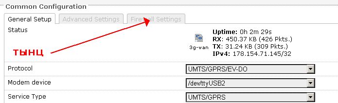

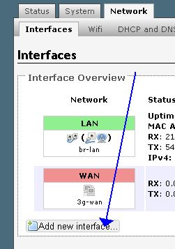

Создаем новый интерфейс
и настраиваем его - выбираем протокол, тип модема, тип сервиса и настройки, которые дает оператор.
На этом этапе у меня была пара косячков - к примеру, с типом модема - я настойчиво пытался выбрать один тип - ttyUSB0, а нужно было - выбирать другой, для моего модема - ttyUSB2. Но типов этих там всего три, определиться даже опытным путем совсем не сложно. Правильный был найден по логам, в нем, в логе, должны быть строки вроде

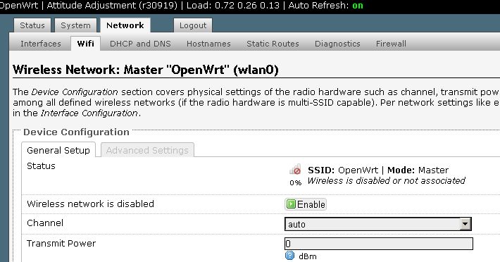

После этой операции модем начал работать (по MF637 это видно, он моргает индикатором), роутер связывался с интернетом, Изображение но связи с интернетом у компа так и не появилось.Изображение Ошибка была в настройке, ессно.
Ее очень изящно выявил
Bill Humble писал(а):В настройках фаервола 3g определил в зону "WAN"?
ну конечно же нет. После пары щелчков мышью все заработало!
На сегодняшний день девайс берет интернет от USB-модема и раздает его по вайфаю и проводу. Т.е. его можно сетевым проводом подключить к ресиверу и пользоваться в это же время вайфаем :good: Главное - чтобы от сотового оператора интернет был ;)

- на телнет всё таки пробился после принудительного внесения 192.168.1.2
- получилось снести пароль и прописать новый
- по актуальным данным аутификации получилось пробиться в пати
далее по инструкции как я понял нужно отредактировать настройки и закачать какие-то там дополнения и веб-интерфейс, делаю всё по инструкции, но инет через стационарный роутер работать тупо не хочет, пинг на 192.168.1.35 не проходит и пати естественно тоже.. куда дальше копать?
Моя цель просто настроить параметры на работу с 1550 и хотя бы проверить работоспособность системы..
вот это у нас получается в режиме рекавери, после чего вручную меняю ip на 192.168.1.2 и всё таки наконец-то попадаю в телнет
настройки моего стационарника:
настройки которые были забиты до меня:
настройки, которые я подправил следуя инструкции:
вопросы относительно ввода настроек со скринов:
- пробелы, абзацы и пропуск строчки на что-то влияет?
- gateway по инструкции идёт без кавычек, нужны ли они там? кавычки на что-то влияют?
- каким образом перевести текст на предыдущую строку? про копирование это понятно, а просто перепрыгнуть как? не могу убрать пустые строчки ниже пункта gateway..
- там где свободное место всегда строчка должна начинаться с символа "~" или всё равно?
- list dns '8.8.8.8' и list dns '193.232.248.2' для чего нужны и что выполняют? на другом форуме наоборот комменируют, что после их удаления всё начало работать..

Всё,чего добился,не знаючи залив openwrt(по скринам с форумов) - в режиме очень быстрого мерцания видится через телнет192.168.1.1,меняется пароль,далее:в путти видится через 23 порт и всё,дальше картинки со скринами не совпадают.Может быть возможно передать штуковину для настройки Вам(на Ваших условиях),очень быстро нервы и время заканчиваются,а выкинуть - жалко.Хочется вайфай в машине раздавать с 3G))
Добавлено спустя 16 минут 7 секунд:
http://modern-comp.org/restore-router.html не получилось
Сообщение Юра 80 » 23 июл 2012, 22:03
makc9977 писал(а):в путти видится через 23 порт
вроде - через 22 должно?
попробуйте еще разок.
Прочитайте тему отсюда "стартовая картинка - точно такая же, как и в гипертерминале, только на черном фоне."
у меня получилось - без знаний линукса - и старался максимально подробно все расписать.
makc9977
Сообщений: 3
Зарегистрирован: 23 июл 2012, 20:37
Авто: audi a2
Откуда: Брест
нет
Сообщение makc9977 » 23 июл 2012, 22:22
никак,пишет : Network error:Connection refused, а через 23 - повторяет картинку с телнета(при смене пароля) и дальше тишина и root@:\ пишу root - в ответ not found
