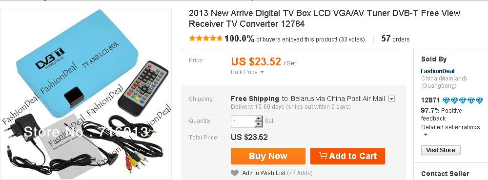

Сообщение Юра 80 » 13 ноя 2013, 12:25
Вернемся к цифровым приемникам.
На сайте у братских китайцевнашел интересный девайс.
интересен он тем, что у него есть VGA выход. Старых мониторов валом у всех и везде ИМХО. Даже ЖКИ встречаются.
И тут появляется этот товар из китая. Подключаем к нему антенну и старый монитор - и имеем дачный цифровой телевизор :crazy_NG:
Почти уже было заказал этот ништяк, но полез читать спецификации.дин маленький косяк - этот товар открывает mpeg2, а mpeg4 - как бы нет...
У нас реально - какой формат работает? mpeg2 или mpeg4???
Везде вроде пишут, что mpeg4.
Сообщение Alexander » 13 ноя 2013, 12:54
цифровые телевизионные DVB-T MPEG-2 приставки не обеспечивают прием цифрового вещания на территории Республики Беларусь
отсюда
Сообщение Юра 80 » 13 ноя 2013, 13:02
Alexander, жаль, чесслово!
А счастье было так возможно....
надо гуглить тогда сразу DVB-T2 mpeg4, но вроде не было их с VGA. Придется еще и HDMI-VGA переходник колхозить

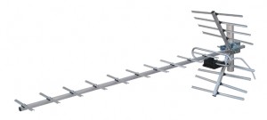

Сообщение Юра 80 » 18 май 2014, 09:45
Вчера у отца на даче водружал антенну к цифровому тюнеру+тюнер.
Как-то прыгает сигнал :(
В отличие от тюнера спутникового настроить на устойчивое показание шкал как-то не удалось - прыгают обе шкалы. Верхняя - 40-100, нижняя - 26 максимум. Причем реально прыгают. До ретранслятора - около 25км. Антенна - теоретически правильная, Изображение
В чем может быть проблема? В собственно тюнере? Или есть какая-то особенность у распространения радиоволн в этом диапазоне? :)

Сообщение Юра 80 » 18 май 2014, 22:36
Yusg писал(а):правильная антенна
это то, что на фото. ДМВ диапазон. На разводки типа "она не для цифры" вестись не стоит :) Аналогичную антенку брал на жданах за 200 тыс пару недель назад. Правда, не поставил еще (это второй комплект будет, для тещи)

Yusg писал(а):для относительно современного телевизора.
если он с приемом DVB-T - то только антенна нужна. Такая, как на картинке. Если нет - то еще и приставка нужна. Я вот и не могу сообразить, в чем у меня косяк - антенна - правильная, телек тоже как бы не совсем бабушкин. Приставка?Сегодня ее с дачи должны доставить в Мн, во вторник на жданы пойду рубаху рвать продавану.

Yusg писал(а):С учетом этого необходимо подбирать антенну
Пойдет любая, для дециметрового диапазона. Ну, кроме комнатной, ессно (для дачи)
Я брал большую, больше метра, алюминиевую польского пр-ва. Теоретически может работать и с т.н. "польской решеткой", но не пробовал. Но если она на даче валяется - вполне можно попробовать.
Суть настройки тоже проста - подключаешь приставку к ТВ, включаешь ТВ на нужный видеовход, лезешь в настройки приставки. Там выбираешь нужный канал (в зависимости от того ретранслятора, на который направлять будем антенну). Для Колодищ -48 канал, 690МГц. На экране видны две шкалы - типа "Сигнал" и "Качество". Если SAT тюнер настраивал - то же самое примерно. Ну и крутишь антенну до достижения максимальных значений.
И вот тут у меня и получился косяк - значения прыгают аццки. С интервалом в пару секунд.
