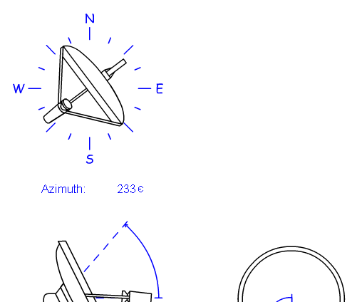

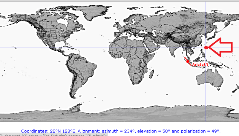

Перед тем как прикручивать эту скобу советую скачать и установить небольшую программку которая мне очень помогла
saa_setup.7z

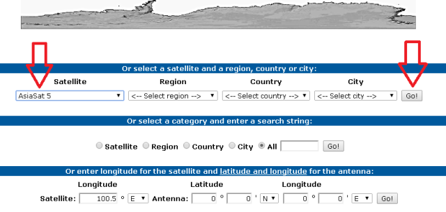

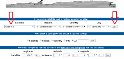

В этой программе вводите координаты места установки антенны и выбираете спутник на который будите ее настраивать
Далее переходите на вкладку "оффсетная антенна", вводите там размеры своей антенны и получаете требуемый наклон антенны
А теперь самое главное! Если наклон антенны 90 и более - то скобу нужно ставить регулировочным пазом вниз, если же угол наклона менее 90 - то скобу необходимо ставить пазом вверх.
(Я, до того как нашел эту программу, установил скобу пазом вниз и 3 часа не мог найти спутник. Потом в программе посмотрел что мне надо угол наклона 82гр, перевернул скобу и поймал сигнал минут за 10.)

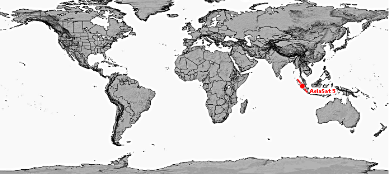

Включаем телевизор и ресивер. В ресивере заходим Меню>Установки>Установки антенны и видим вот такую картинку
В первом пункте выбираем спутник на который будем настраиваться. Моего в списке не было поэтому я выбрал User 01 и вручную ввел местоположение 85E.

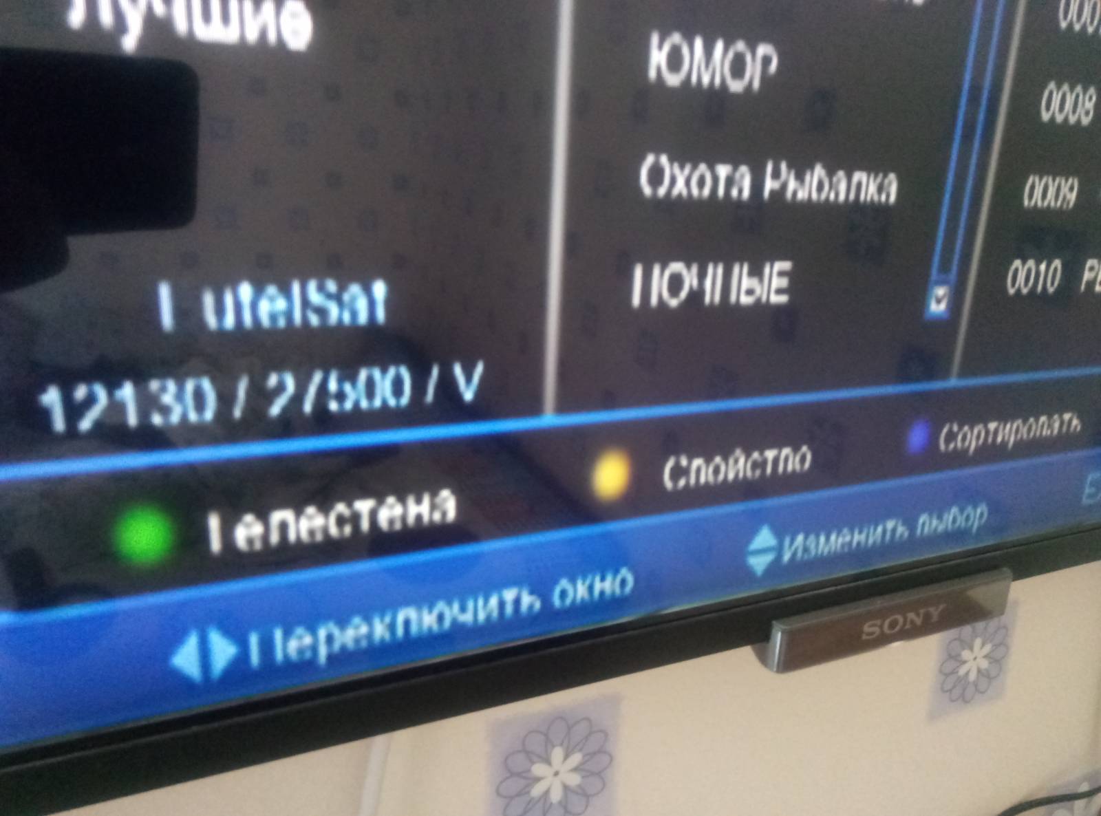

Второй пункт "частота". Идем на сайт lyngsat.com и находим там какие каналы вещаются с нашего спутника. В моем случае пакет Континент ТВ.
На картинке выше 12000 - это частота, 26700 - это скорость, H - горизонтальная поляризация. Вот эти три значения нужно ввести во втором пункте "частота". Можно в гугле поискать самый сильный транспондер с этого спутника (т.е. будет самый сильный сигнал), но мне кажется разницы нет по какому транспондеру настраивать.
Остальные пункты как на картинке.
После того как все ввели нажимаете на пульте синюю кнопочку и на экране появляются большие индикаторы

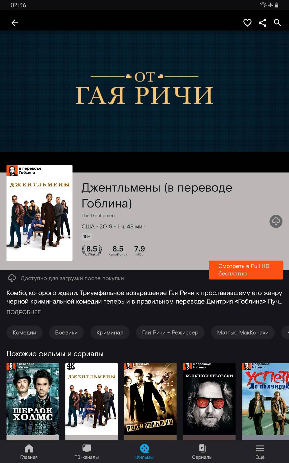

пысы. настоятельно рекомендую попробовать приложение WinkVOD. :-D
 Джентельмены в "правильном" переводе
а вообще, в в виде эксперимента установил кинотренд, нум и кинопаб на планшет с андроид 10. все идеально работает.

Вообщем всё, что рекомендовали, кроме WinkVOD (выше крыши просто уже существующего) поставил и настроил. В итоге получил следующие приложения на ТВ-боксе:
Маркеты: Aptoide TV, Google Play
Файловый менеджер: X-plore
IP TV: OttPlayer
Кино: NUM, LazyMedia Deluxe, HD VideoBox, Kinopub, Kino Trend.
Все приложения классные, позволяют находить и просматривать фильмы в HD качестве. Пользуюсь только 30% возможностей, на большее просто не хватает время. Диванные дела эти затягивают не слабо, зрение может пострадать. Поэтому зрителям без силы воли и высоко уровня самоорганизации нужно пользоваться такими штуками под присмотром более ответственных людей.
