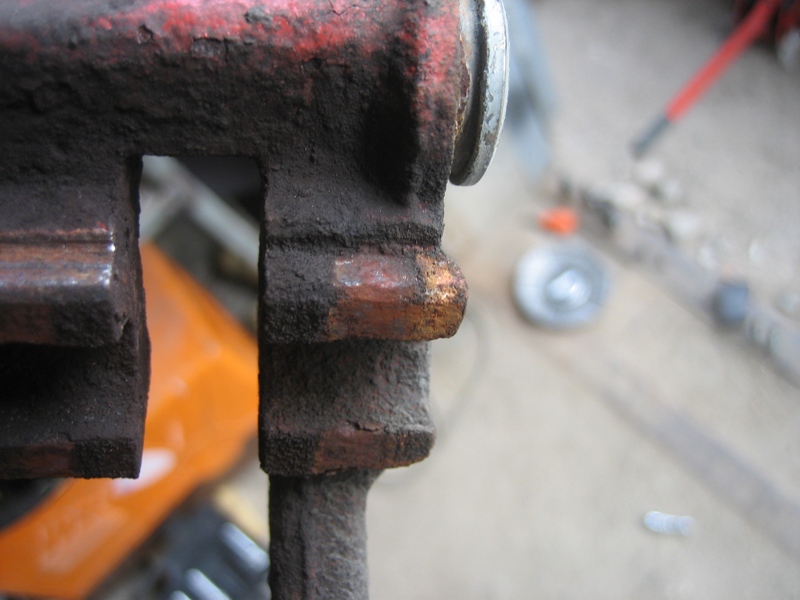

Некоторое время стал замечать, что как-то накат на машине стал пропадать :( а колесные диски (ессно, и тормозные тоже, стали достаточно сильно нагреваться с одной стороны). Предположил, что дело в закисании привода ручника, хотя я им активно пользуюсь. При дальнейшем наблюдении обнаружилось, что иногда подклинивание происходит и без использования ручника. Т.е. дело может быть не совсем в приводе ручника.
Ну что ж, разбираем, смотрим.

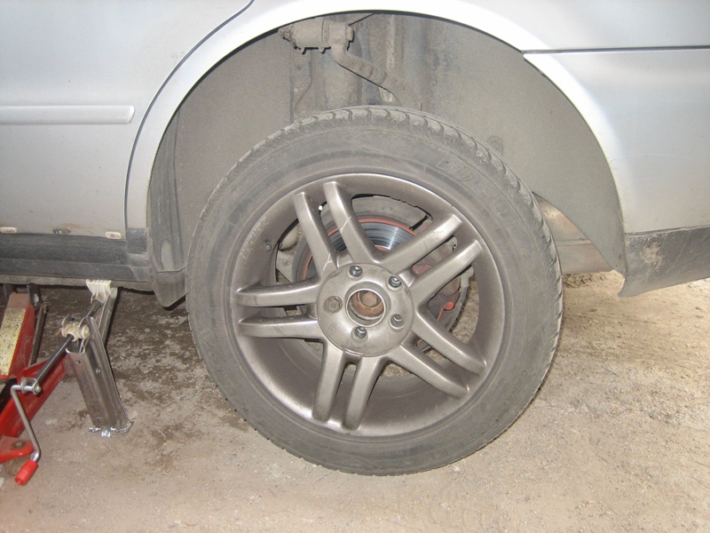

Поддомкрачиваем, снимаем колесо.

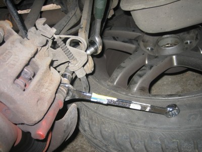

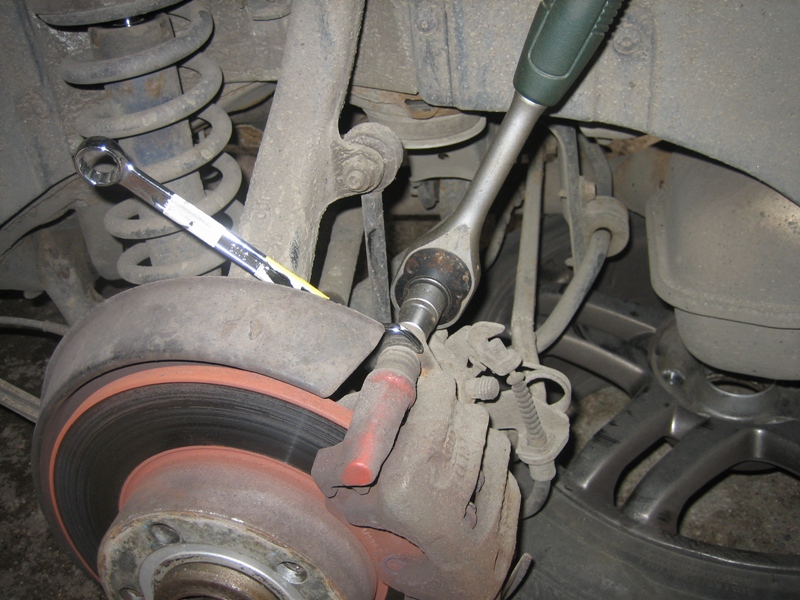

Снимаем суппорт

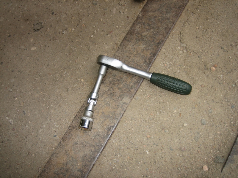

Ключ на 13 накидной с большим воротком и ключ на 15 рожковый для верхнего крепежа

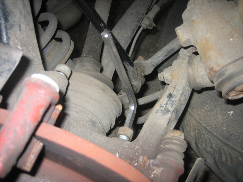

для нижнего - чуть хуже - мешают железяки всякие :) Но из воротка маленького, кардана и головки на 13 таки можно инструмент создать.

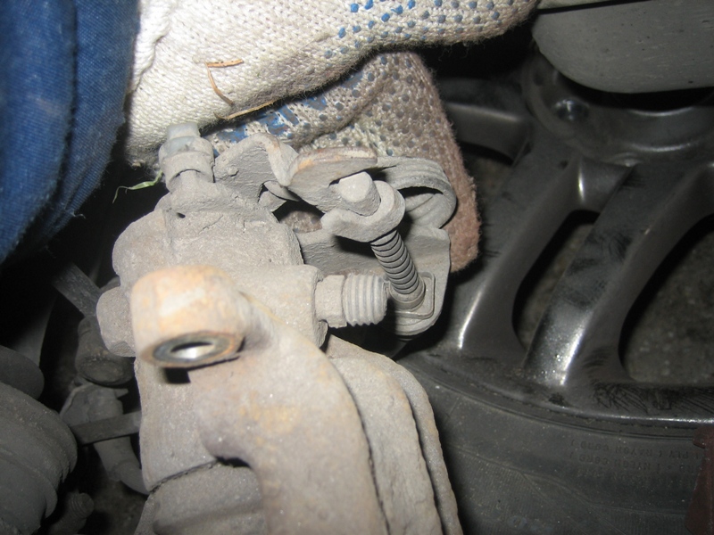

Сняли суппорт, колодки, скоба пока на месте.
Привод ручника - проверял рукой - работает нормально - подклиниваний нет, штатная пружина возвращает его в исходное положение с легкостью.

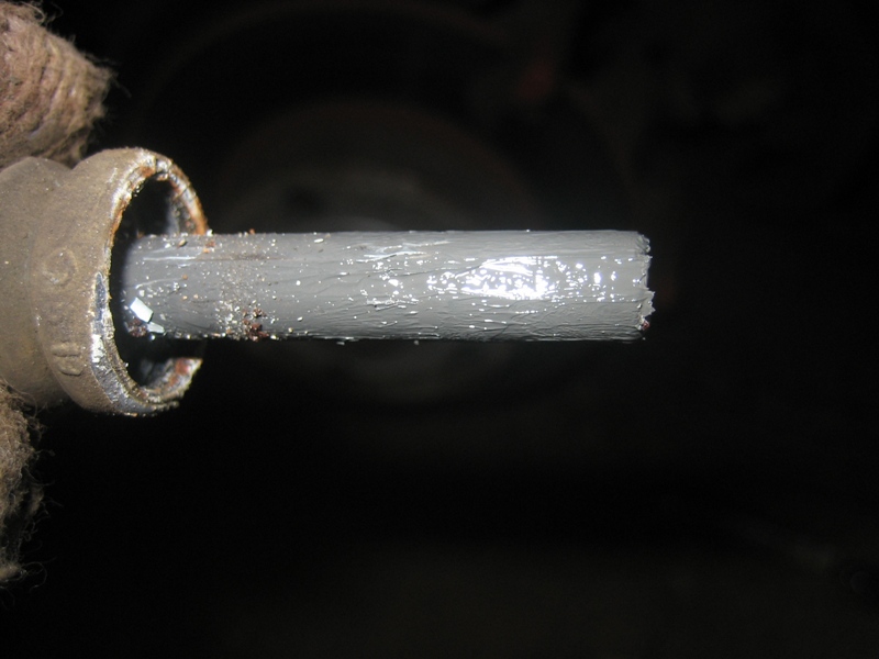

направляющие собственно суппорта - нормальные. Смазка на месте, ходят легко.

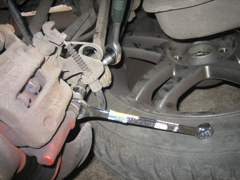

Снимаем скобу суппорта

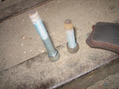

Два болта под шестигранник на 8
Болты разного размера.

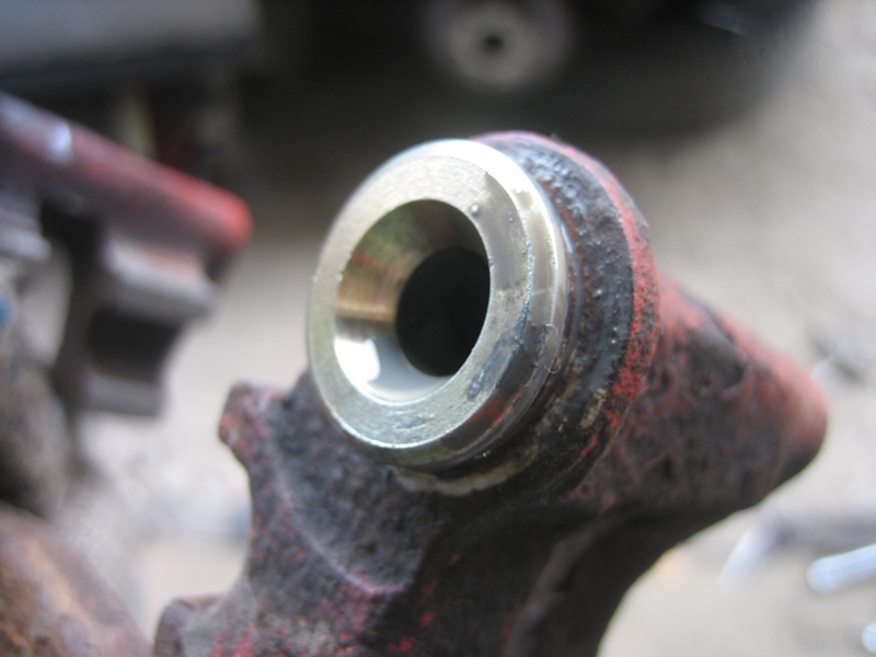

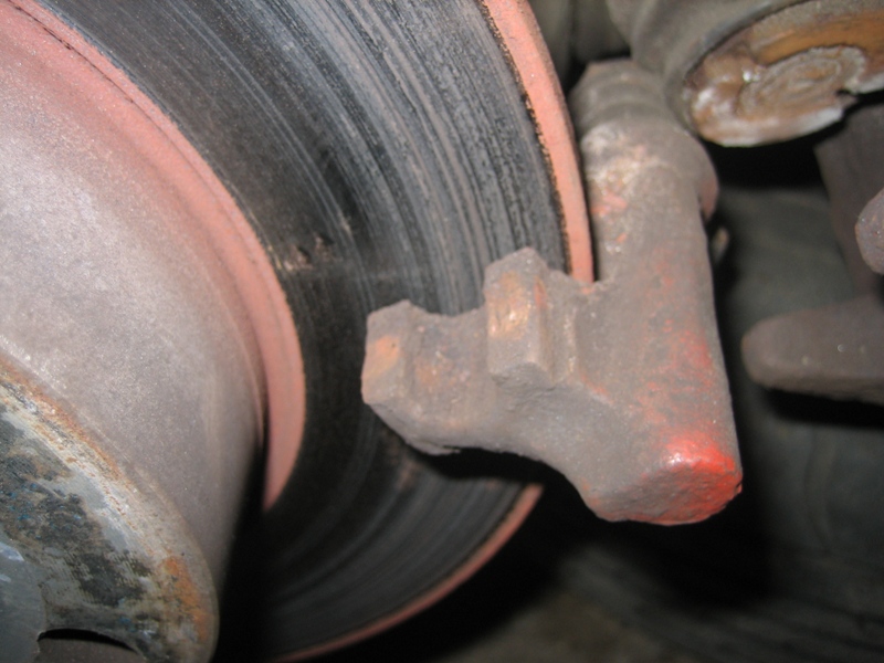

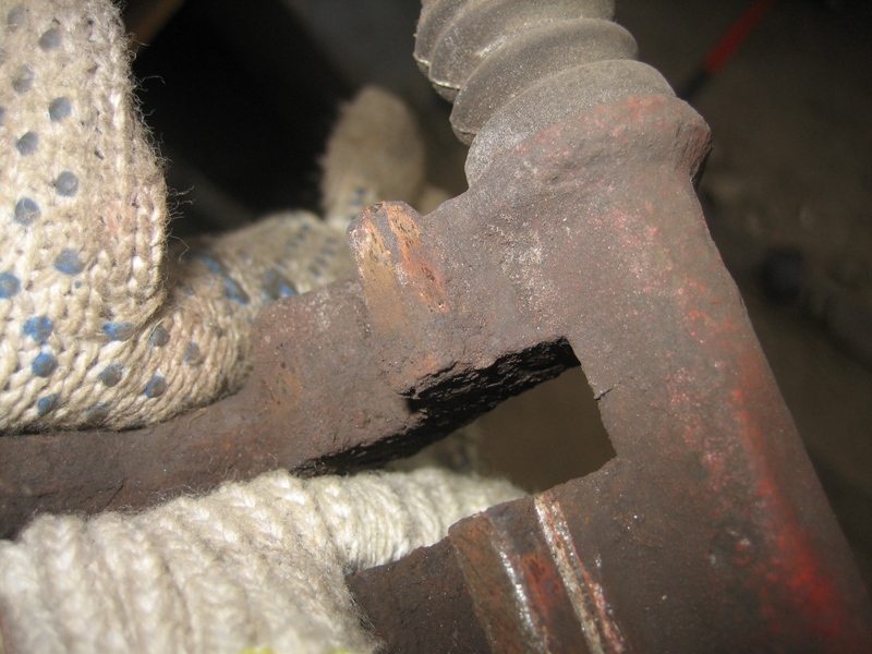

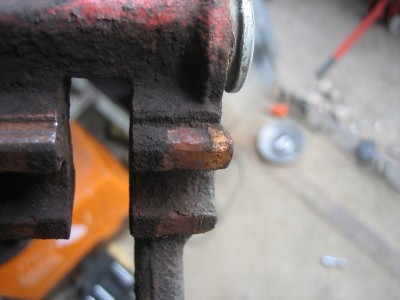

Вот то место, по которому должны скользить :) тормозные колодки

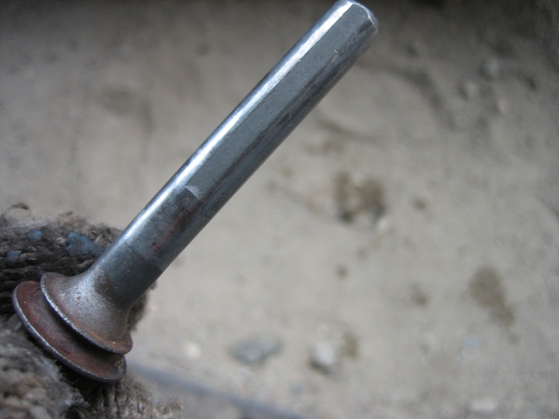

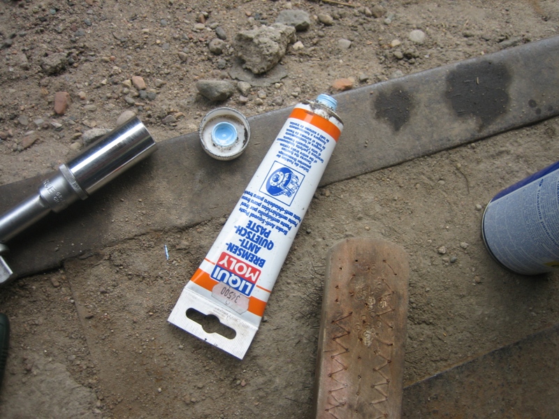

чистим. Чистим от старой смазки направляющие
смазываем смазкой

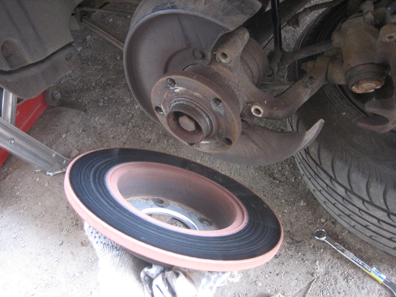

Кстати, до того, как мы все собрали - если есть желание и необходимость - можно заменить и тормозные диски (только на ква)
Собираем все обратно . Батарейка села, фоток больше нет. Но - это не сложно, если откручивали не так давно.
Завтра будем проверять.

Юра 80 писал(а):Вот то место, по которому должны скользить тормозные колодки
Юра 80, постоянно при замене колодок эти места обрабатываю зачистным кругом, а также усы на самих колодках.

Сообщение Юра 80 » 23 окт 2011, 21:25
Властелин колец писал(а):эти места обрабатываю
да я как бы и чистил при замене :wall: . Причем - колодки ATE, т.е. не гауно.

А то что диски задние греются это плохо, диски быстро ржавеют тогда и становятся черными, на свалку их тогда или протачивать.
Сообщение Юра 80 » 23 окт 2011, 22:00
DIA писал(а):становятся черными
посмотри, какие красивые рыжие диски у меня на фото :)
Так еще и расход как бы увеличивается :) И щелкает, остывая, сзади. Неуютно как-то.
Сообщение DIA » 23 окт 2011, 22:10
Юра 80,
То что рыжие это пустяки просто ржавеют а вот когда перегреваются (завтра сфоткаю) черной окалиной покрывается рабочая часть и нихрена не тормозят

ну я и полез причину искать :) Вот предположил, что в моем случае это из-за грязных площадок, по которым колодки должны скользить. А вообще- причин может быть много. И завоздушеный контур, и закисание привода ручника.
