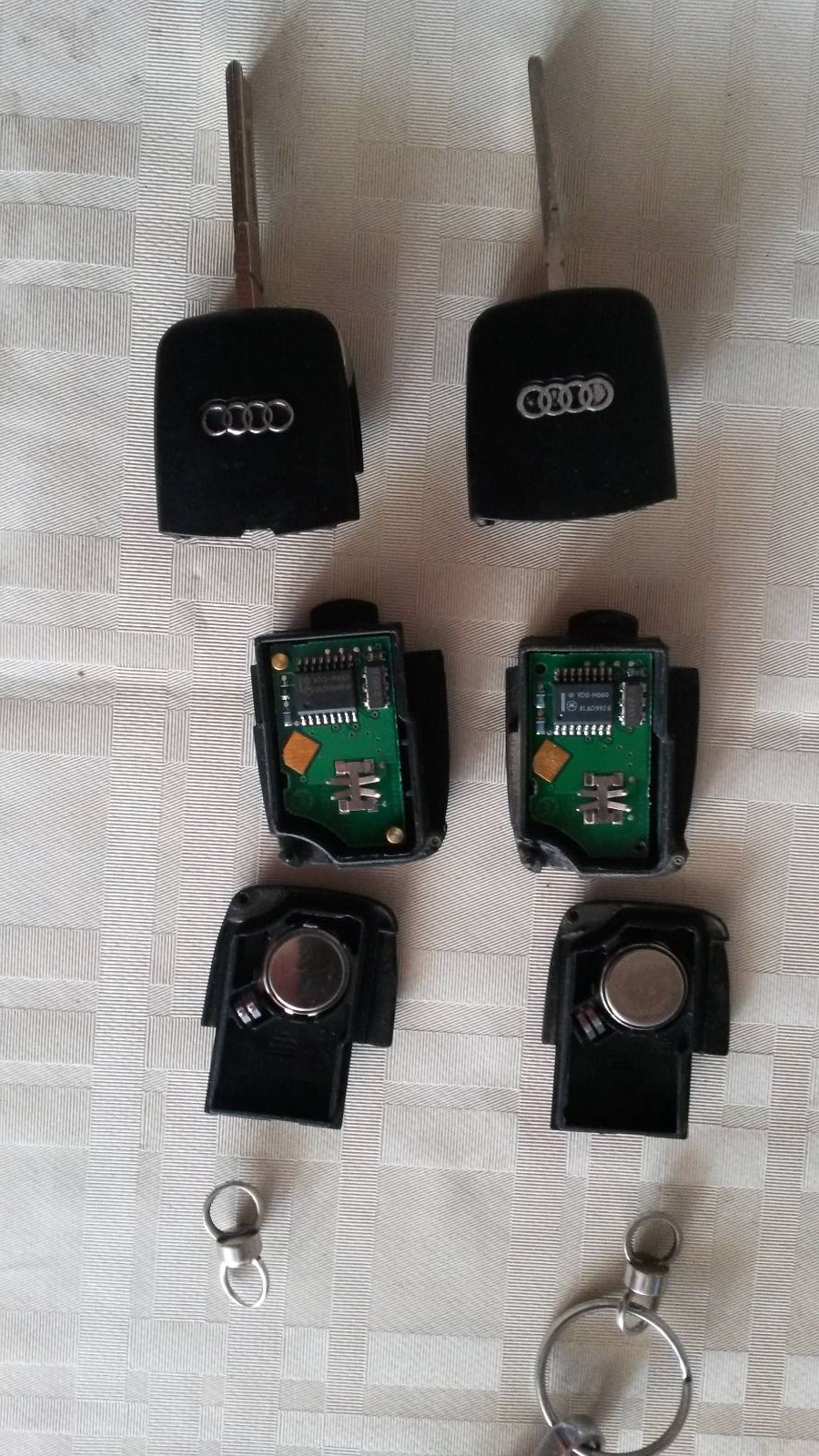

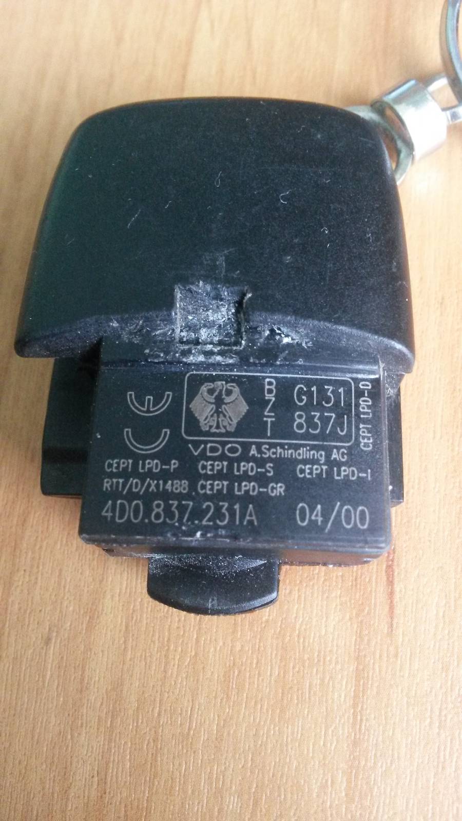

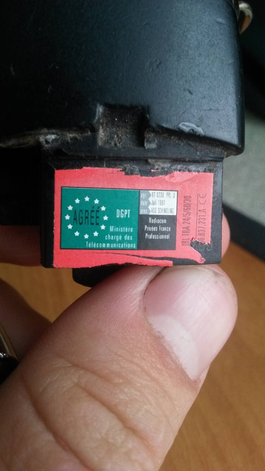

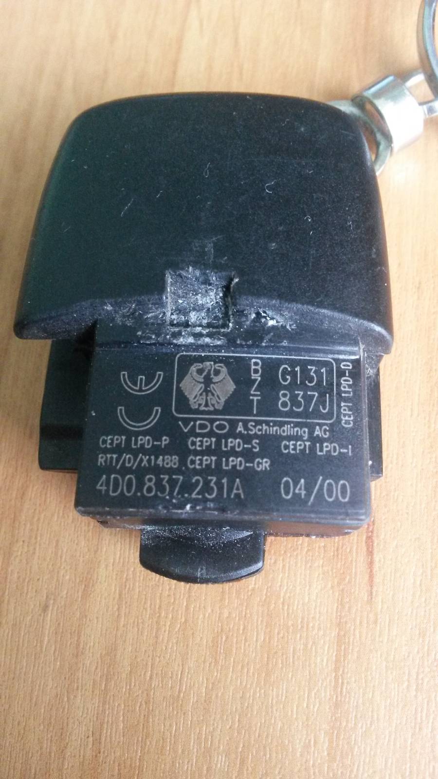

Купил еще один от ауди а8. При помощи ваг кома пытался его привязать но не получается видимо разные транспондера, на купленном ключе стоит дата 2000г., а у меня 1999г. видно есть различия

Сами брелки привязал к авто, теперь 2- ва ключа открывают и закрывают машину от кнопок. Привязку делал на машине самими ключами.

Частота 433 или 312 это частота радиочасти открытия дверей и тд. Вроде как. Себе на авто иммо2. Ставил id48. Может проблема в коде иммо, он вроде 4 значный, а вводить надо 5знаков для прошивки, те впереди добавить 0.
Бля пуска нужно только чистая колба и нарезанное жало. На иммо1 стапые колбы можно вроде перешить несколько раз.

Все правильно сказал предыдущий оратор. У стеклянной колбочки нет никакой частоты. У нее внутри катушка и она лишь модулирует электромагнитное поле, которое для нее создает колечко вокруг замочной скважины.
Какой тип иммобилайзера сообщил VAG EEPROM Programmer? Что написано в поле "Model:"?

Купил такой чип с китая, прописался с первого раза. Видимо в ключе который я купил он был поврежден. Так что если хотите второй ключ смело заказывайте.
Вот тут отчет https://www.drive2.ru/l/507194544484253869/

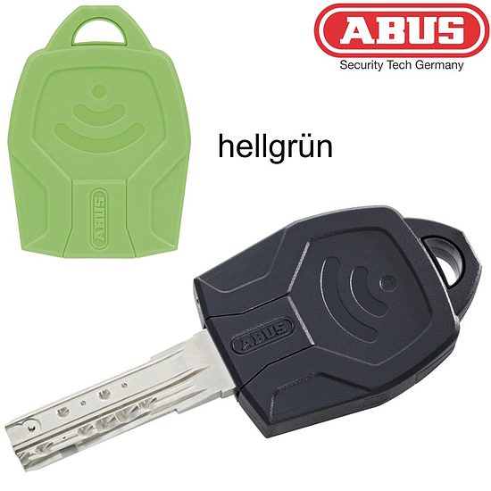

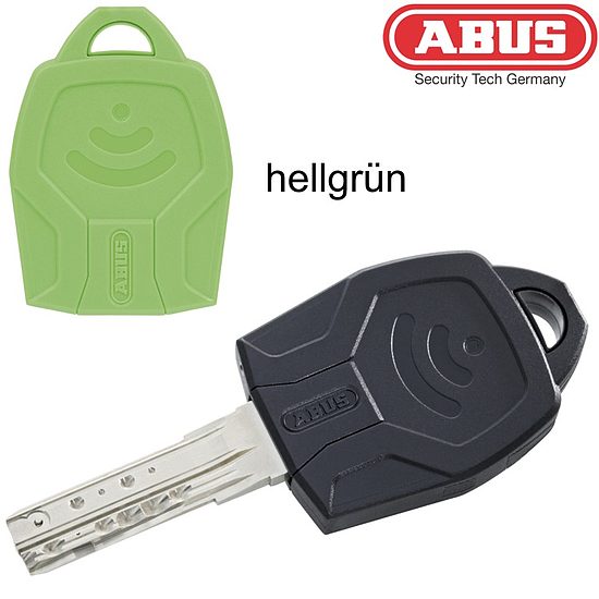

Хочу в рамках этой темы рассказать про ключи бытовые - в квартирах, гаражах, навесных замках и т.п. Есть такой немецкий производитель в этой сфере "Abus". Он предусмотрел возможность совмещения обычного ключа и беспроводной метки. Все это дело они обозвали "Combi CAP":
Приобретается сама накладка на ключ, она кстати бывает разных цветов:
Внутрь вставляется транспондер и отпадает необходимость иметь отдельную карточку или метку на связке. Работу по монтажу мне проводили в мастерской на ул. Ольшевского, 47. Кстати, ребята там работают с любыми авто ключами.
