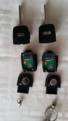

Сами брелки привязал к авто, теперь 2- ва ключа открывают и закрывают машину от кнопок. Привязку делал на машине самими ключами.

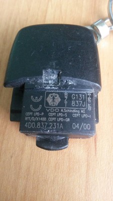

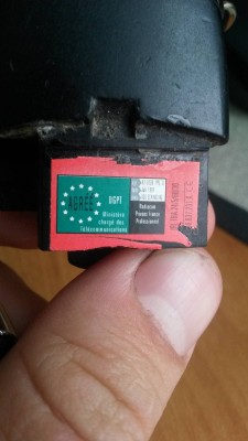

купленный ключ
родной ключ
