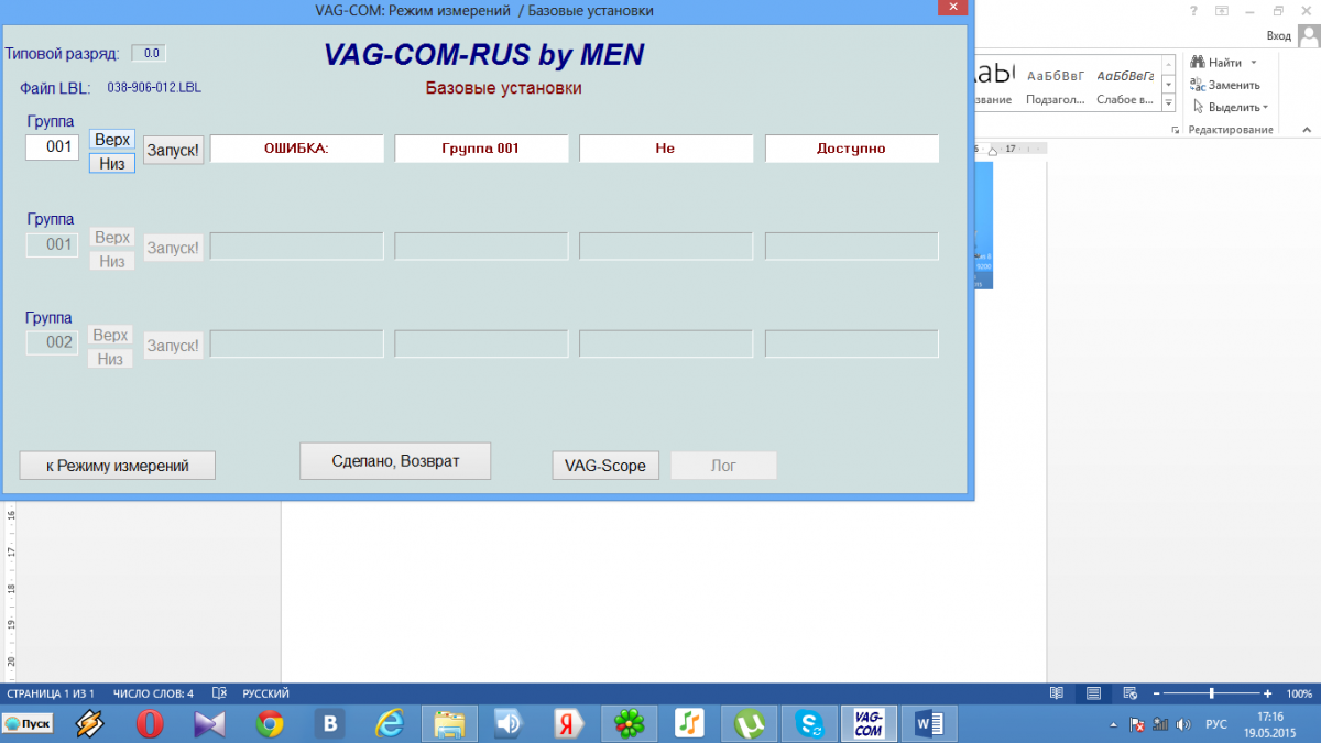

Всем доброго вечера, может кто сталкивался?
На днях стала плохо разгоняться машина, проявляется это в том что до 2000 обор. давишь педаль в пол а она медлено разгоняется.
Просконировал шнурком и вот что обнаружил: в базовых установках нечитаются группы кроме 3 и 4 группы.
А вообще по ошибкам у меня только одна и то она уже давно висит и было все гуд.
Сообщений: 9332
Сообщение DIA » 19 май 2015, 21:40
Все у тебя читается учи тех доки в базовых у тебя доступна 3. 4.и 11 группа из основных.

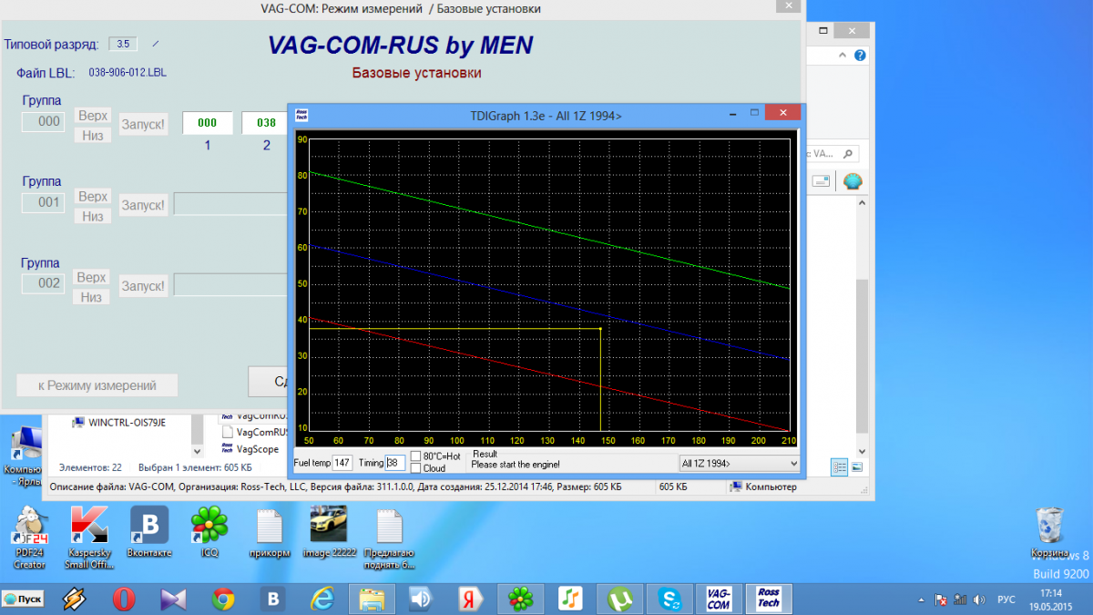

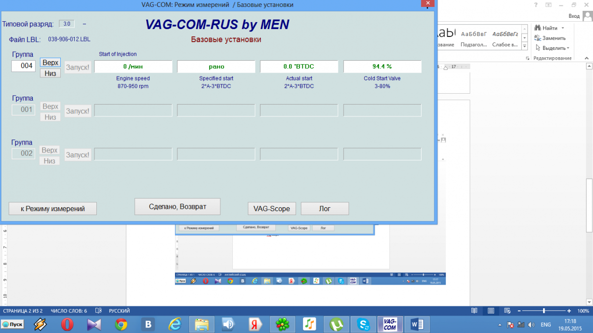

ну да на счет групп ты прав я ступил,, просто раз в пол года втыкаешь этот шнурок так подзабыл немного что есть что, это ты профессионал тут все знаешь может и в германии обучался?
вот сделал скрин так у меня с углом все норм вроде как но пишет то поздно то рано
Последний раз редактировалось Dim4ela 19 май 2015, 22:18, всего редактировалось 1 раз.
Сообщений: 9332
Сообщение DIA » 19 май 2015, 22:16
Dim4ela писал(а):Так у меня так и есть
Тогда можно узнать что у тебя не читается в базовых установках какая группа? ;)

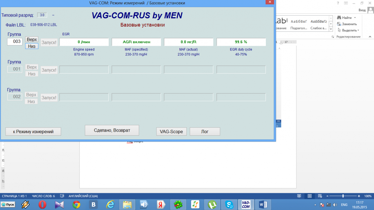

мне надо считать группы:
001 впрыскиваемое количество
002 обороты холостого хода
003 система егр
итд.
ка я понимаю чтоб это сделать нужно зайти выбор контролера-двигатель-базовые установки ??????????

все я понял ивеняйте УДАЛИТЕ эту тему)))))
нужно зайти просто в" измерения"

Dim4ela писал(а):нужно зайти просто в" измерения"
:plusviens: система егр очень хороше тестится в базовых 3, как и турбину посмотреть как шток ходит это 11. по 10 сеунд включено выкл.
