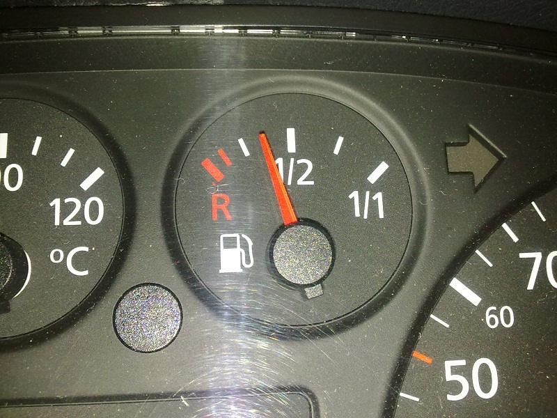

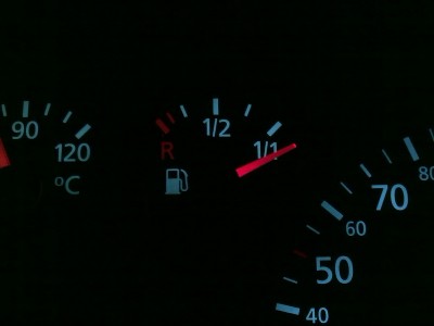

Проблема такая: когда залит полный бак стрелка аж зашкаливает
Но зато значок резервного остатка топлива загорается при положении стрелки:
может можно как то откалибровать? Или у всех так?
Audi A4 1.8ADR 2000 г.в.
Audi 100, 1.8DR, 1986г.в.--->> Audi 80, 2.0ABT, 1993г.в.--->> Audi A4 avant, 1.8AVV, 2000г.в.
Сообщение ЗНАХАРЬ » 11 июн 2011, 02:05
Скорее всего не правильно стоит стрелка. Для начала vag-com'ом сделать тест, а потом снимать панель и переставлять стрелку в правильное положение.

Сообщение Vavanych » 11 июн 2011, 13:37
Да, переставить стрелку, не очень сложно, у меня примерно такое было, ререставил стрелку и всё стало в норму. Правильно сказал ЗНАХАРЬ, тест ваг-комом покажет правильно ли стоит стрелка, она должна стоять на половине бака.

Сообщение Игорь » 11 июн 2011, 21:52
А по мне так скорее всего неправильно установлен ДУУТ или он неисправен.
Сообщение Юра 80 » 11 июн 2011, 22:01
только стоит ли стрелку переставлять?
Какая машина-то? В некоторых можно программно менять показания. ;)

Юра 80 писал(а):Какая машина-то? В некоторых можно программно менять показания. ;)
А4 В5 у него рейсталинговая :) Предполагаю стрелку снимать не нужно ... хотя возможно ошибаюсь
Сообщение Юра 80 » 11 июн 2011, 22:45
От паси Б5 нашел инфу - думаю, аналогично
Адаптация приборной панели B5 (машины от 05.99 г.в.)
17 - Приборка
10 - Адаптация
30 - Корректировка датчика уровня топлива
1. Выключить зажигание
2. Слить бензин из бака
3. Залить в бак ровно 9 литров
4. Включить зажигание
5. Подождать > 60 секунд для установления значения датчика уровня
6. Изменяя значение от 00120 до 00136 добиться положения стрелки уровня топлива на приборной панели в середине красной зоны

Сообщение Sereg@ » 03 июл 2011, 16:01
Юра 80 писал(а):От паси Б5 нашел инфу - думаю, аналогично
17 - Приборка
10 - Адаптация
Попробывал вчера. К Audi подходит, но ээта каллибровка позволяет изменять положение стрелки на +- 2литра максимум, что в моём случае недостаточно :(

Сообщение санчэс » 23 дек 2011, 00:12
такая же проблема,как и у sereg@, на тесте приборки стрелка просто переваливается вправо и всё,на середину шкалы не выходит. Датчик при полном баке сопротивление около 40 Ом,при пустом 280 Ом,т.е. Он рабочий. Как к приборке подключаю,показывает всё время сопротивление 380 Ом. На холодную стрелка чуть дергается РЕЗКО влево–вправо, что может быть,резистору какому на приборке конец? Даже феном прогревал плату приборки,не помогло.

Сообщение hrak » 23 дек 2011, 09:10
Коллега санчэс, в вашем автомобиле стоит цифровой щиток: вся информация обрабатывается внутренним микроконтроллером щитка. Для управления стрелками приборов используются отдельные драйвера. Поэтому, однозначно сказать, что "накрылось" в щитке не представляется возможным. Вам необходимо обратиться или к толковому радиоэлектронщику, или купить другой щиток.

Сообщение санчэс » 23 дек 2011, 14:22
M-racer писал(а):санчэс, а приборка у тебя с БК или без?
без БК,показывает только температуру наружного воздуха. Сегодня еще обнаружил,что когда салонная подсветка включается,только эта стрелка даже без включения зажигания поднимается чуть вправо от нуля,подсветка гаснет и стрелка тоже падает обратно влево,полтергейст какой–то. Пропаять дорожки на свой страх и риск что ли.
