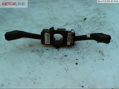

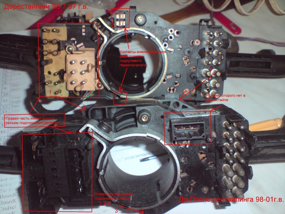

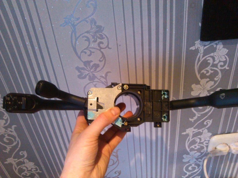

эта стрекоза мне подайдёт?
переключатель вроде от универсала
Добавлено спустя 2 часа 38 минут 47 секунд:
вид ссади
Добавлено спустя 3 часа 19 минут 44 секунды:

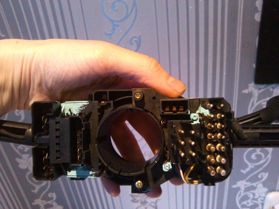

дело в том что у меня установленна сейчас стрекоза до рейстала, под тонкий вал , а купленная под толстый , рейльно ли срастить их,,, левую с круизом + моя правая ?

вроде разобрался, можно просто разобрать и переставить рычаг переключателя поворотов с круизом, вместо моего старого
Сообщений: 9332
Сообщение DIA » 01 апр 2015, 21:26
genrrre писал(а): можно просто разобрать и переставить рычаг переключателя поворотов с круизом, вместо моего старого
:plusviens: Правда не знаю как там в ваших годах но с года 98 все ручки разделяются на две части.

народ подскажите подойдет ли к моей машине переключатель КК с ауди а6(с5) 1999 г.в. 2.4 бензин универсал???

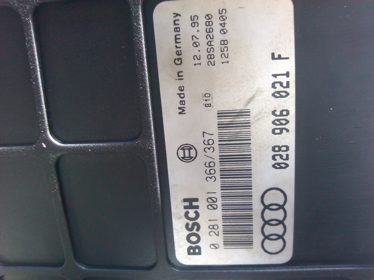

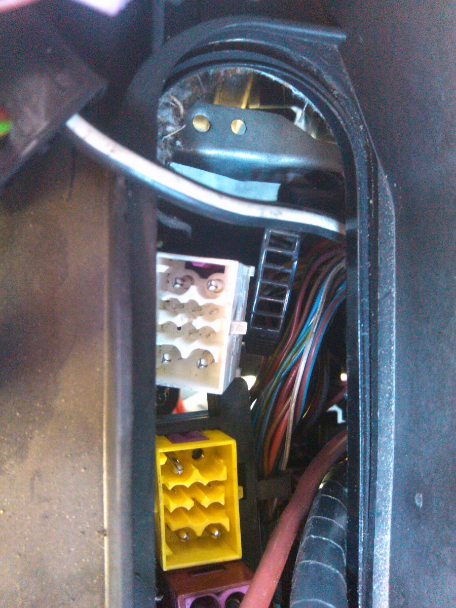

Сообщение genrrre » 29 июн 2015, 22:13

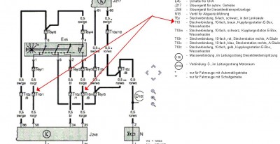

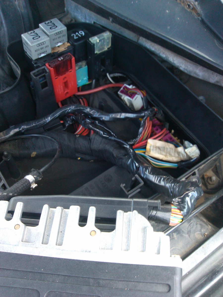

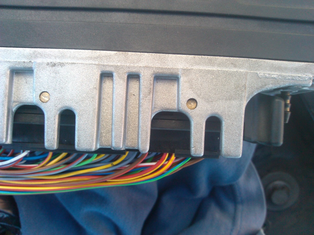

наконец занялся установкой круиз , был неприятно удивлён увидев что в белый разьем в эбу у меня не такой как нада , мотор 1Z
значит провода нада напрямую в эбу тянуть ??
как снять разьём, там 4шплинта ???

Сообщение genrrre » 30 июн 2015, 12:33
разобрался, защелку влево и разьём вверх

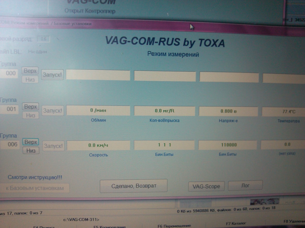

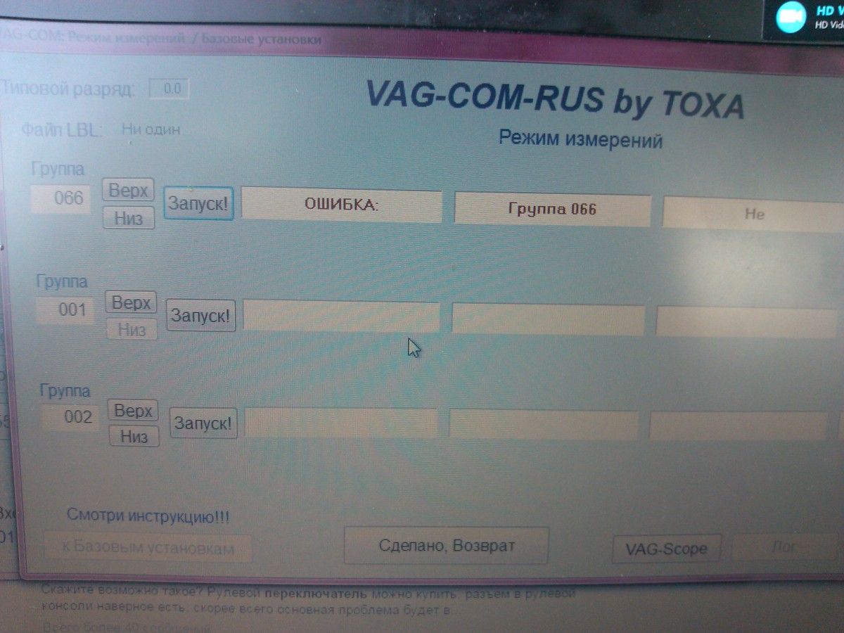

Добавлено спустя 9 часов 59 минут 1 секунду:

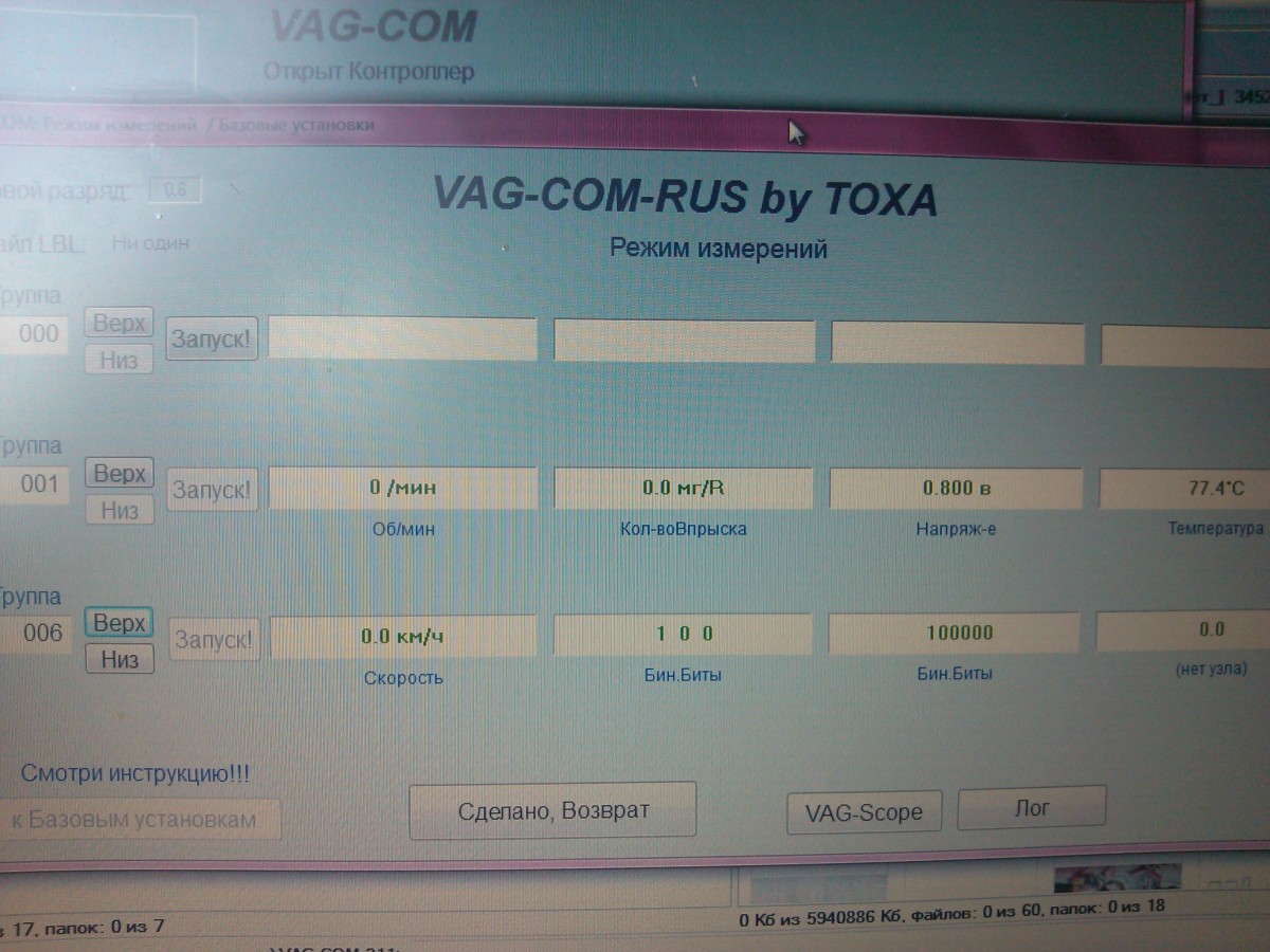

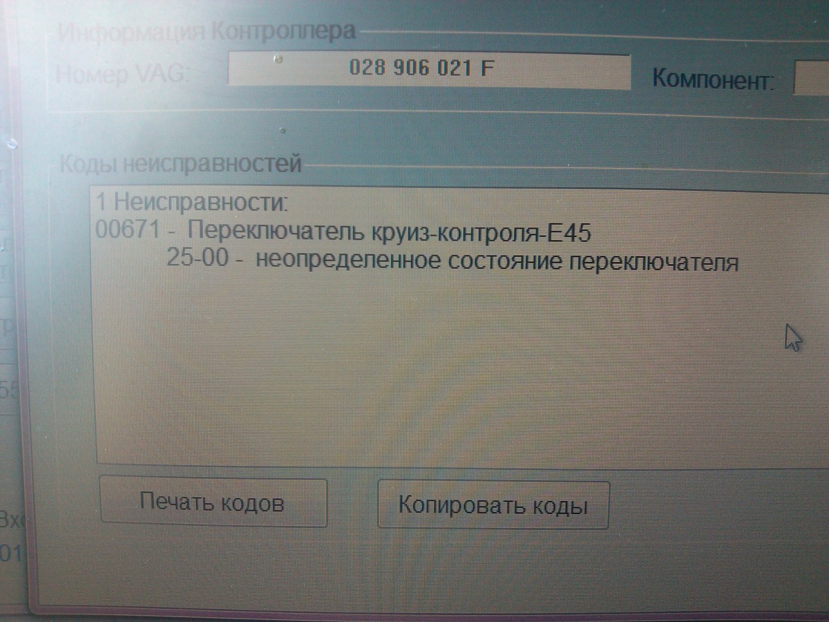

все собрал , ввёл код активации11463, G не появилась , но почему то 066 группа не открылась, стрекозу пока не ставил под руль,
выехал на трассу ииииии круиз не заработал :(
ваг ком выдал ошибки на фото, куда капать ?

genrrre писал(а):наконец занялся установкой круиз , был неприятно удивлён увидев что в белый разьем в эбу у меня не такой как нада , мотор 1Z
:wall: Зачем вы туда вообще лезете, если нет элементарного понятия чтения электросхем. какой вам белый откуда белый какой белый, продолжайте дальше в эбу, тут уже пару угробило эбу двигателя но вам повезло еще живой. НЕ 66 группа измерений а 6. Ваш разъем коричневый.
genrrre писал(а):куда капать ?
В сторону самообучения если сами хотите это сделать, как то так.

Сообщение genrrre » 01 июл 2015, 21:32
Добавлено спустя 58 минут 12 секунд:
Кто бы мне круиз поставил в кузнечика :?
всё делалось согласно теме, не поленитесь прочитать 2страницы, плиз
http://www.audi-bel.com/viewtopic.php?f=130&t=30701

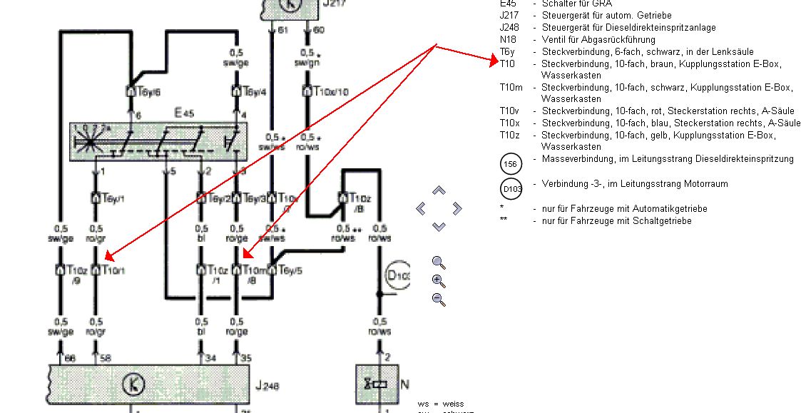

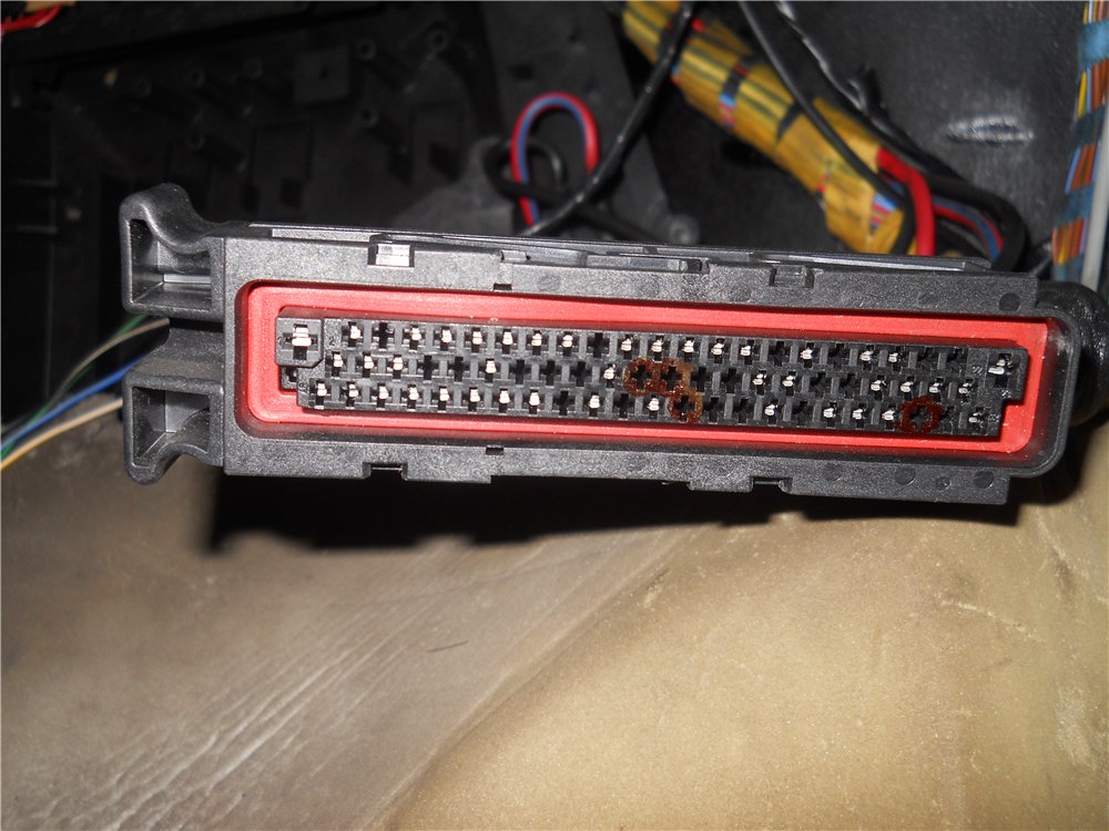

в белый разьём никто не лез, недостающие пины были вставлены в разьём эбу согласно предоставленной фото в той теме (фото ниже)
вопрос по ошибке ваг коме описанной выше , посоветовать есть что по существу ?
66 группа потому что у людей тоже 066
http://www.drive2.ru/l/288230376152670367/
http://www.drive2.ru/l/3943779/
PS ручку круиза разобрал, собрал, почистил контакты ,ничего крименального не нашёл
Добавлено спустя 25 минут 55 секунд:
вот ещё тема по установке пинов в эбу
http://www.audi-belarus.by/wiki/index.p ... C4_2.5_TDi
Добавлено спустя 11 минут 41 секунду:
только коричневый ?????? %))
ну посажу я туда один пин(два?) а остальные куда дену, да и посажены они уже в разьём эбу
согласно схеме T10 разьём (коричневый) сажаеться только один пин 1

Но по ошибке
00671 переключатель круиз контроля E-45 25-00-неопределённое состояние переключателя
есть что посоветовать ***????
я по немецки не бум-бум

Выложи группу измерений.
Последний раз редактировалось DIA 23 авг 2015, 09:38, всего редактировалось 1 раз.

Сообщение genrrre » 02 июл 2015, 20:19

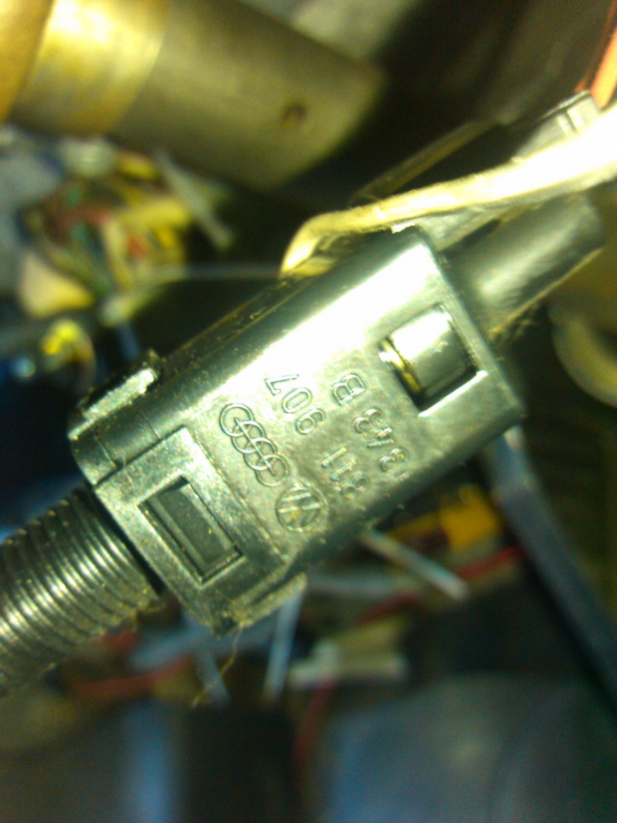

счас проверил педали при нажатии на тормоз происходили изменения 0 на 1
а сцепления нет, датчик менять ? он такой же как и на тормозе ?
Добавлено спустя 38 секунд:
DIA писал(а):Выложи 6 группу измерений как описано тут, нажатие на педаль тормоза и сцепления и всего остального. Может у тебя конечник на сцеплении не работает.
наверно не работает
сцепление 3окно ? вообщем при нажатии еа сцепу никаих изменений нигде не было
Добавлено спустя 17 минут 18 секунд:
в 4окне 0,0 почему то , а не 0

genrrre
Сообщений: 11
Зарегистрирован: 30 мар 2015, 22:16
Авто: audi a4
Имя: genrrre
Откуда: Полоцк
Сообщение genrrre » 03 июл 2015, 19:25
Привет, посмотрел
датчик на педали сцепления выпал из своего пасадочного места, вставил на место , подкл ваг ком
6гр 2окно стало таким как ты описал о и 1
что дальше ? :)
