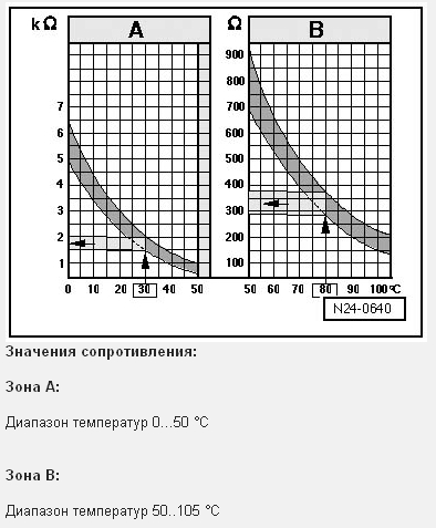

Датчик четырехконтактный - т.е. там два датчика, один на приборку, второй на мозги. Вот и мерять на датчиках: если подключены в цепь, и заведена машина, то напряжение, если отдельно, то сопротивление. Контакты между собой замыкать не должны. Контакты разных датчиков тоже никак между собой звониться не должны. Замыкание в датчике на приборку воспринимается как очень высокая температура - отсюда и три "пика", замыкание в датчике на мозги - не заведете холодную машину. Диаграмма зависимости сопротивления датчика должна быть примерно такая:
Номинальная статическая характеристика (НСХ) датчика температуры охлаждающей жидкости.
Еще раз склоняюсь к мысли, что очень возможно, что где-то провода, идущие к датчику, между собой могут замыкать.
