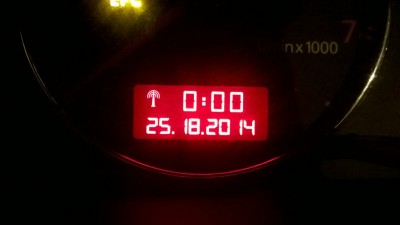

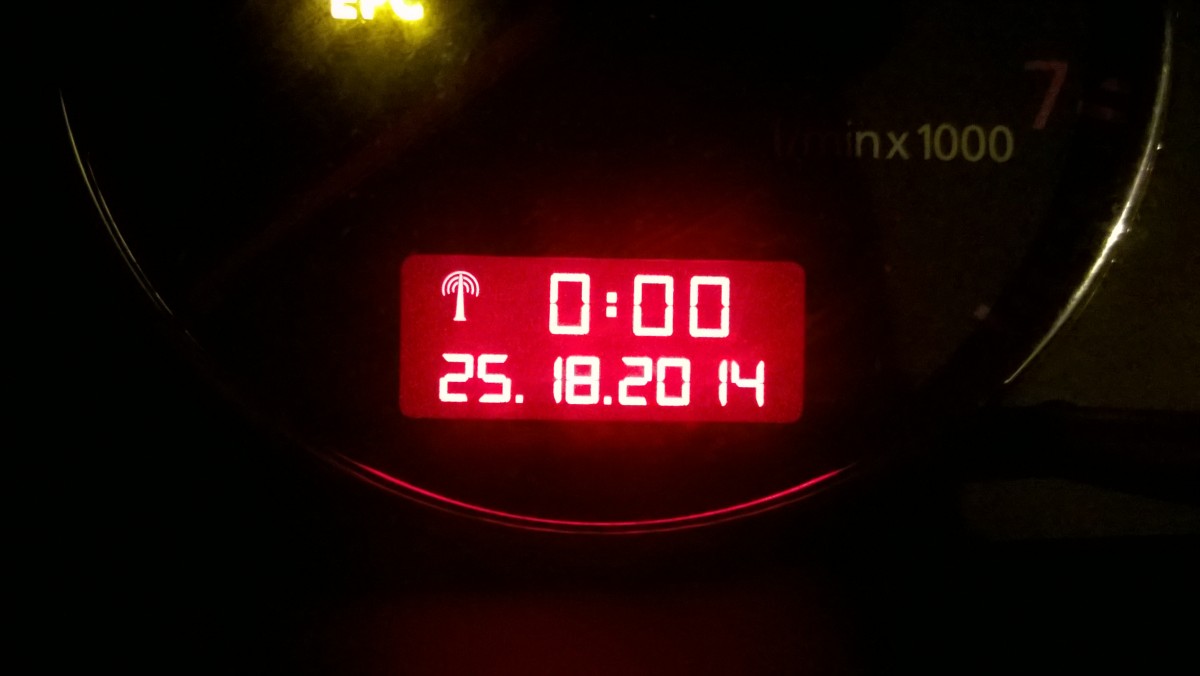

Доброго времени суток всем.
Сегодня ни с того, ни с сего загорелась антэнка на дисплее часов. Часы сами перевелись на час назад и изменилась дата. Вот мне интересно по какому календарю ауди нашла 18 месяцев и что с этим делать?
Настраиваются сейчас только часы. Минуты и календарь изменить нельзя. Какого банана ей это пришло в голову :wall:
Audi 100, 1.8DR, 1986г.в.--->> Audi 80, 2.0ABT, 1993г.в.--->> Audi A4 avant, 1.8AVV, 2000г.в.
Сообщение Sly » 30 авг 2014, 08:51
Sereg@, это функция радиочасов в приборке активировалась, время будет устанавливаться того часового пояса, в котором находится страна, для которой собирался авто, она прописывается в приборке. Можно шнурком отключить эту функцию.
Sereg@ писал(а):по какому календарю ауди нашла 18 месяцев
Трава видать забористая в Ингольштате на момент постройки авто была

Сообщение Sereg@ » 03 сен 2014, 23:39
спасибо. Всё само вернулось на круги своя
