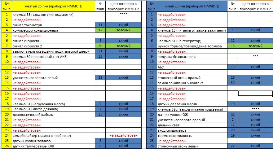

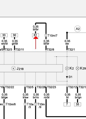

добрый день! Помогите решить проблему
Имею Ауди а 4 б5 кузов двиг afn. На панели приборов перестала показывать температуру ож.
Сначала подумал стрелка сломалась, сделал тест вагкомом все стрелки работают. Снял фишку с датчика ож, 2 пин прозвонил до приборки, звониться! Далее в блоке климата зашёл в 49 группу там 0 градусов показывает. Куда копать дальше ? Или просто купить новый датчик?
Отправлено спустя 7 часа 7 минуты 39 секунды:
добрый вечер! Датчик поменял ситуация не изменилась. НАЧАЛ ПРОЗВАНИВАТЬ! Получилось следующее. При включённом зажигании звонятся между собой пины 1 и 2 и 2и3 штекера датчика ож! Выключаю зажигание и почему то звониться 2 и3 , но если щупы тестера поменять местами перестаёт звониться.... я совсем перестал понимать что либо.... можете что то в приборке подключил не правильно. Ещё в климе в 51 группе показывает температуру , только там вроде должно показывать температуру масла, но Датчика в поддоне у меня нет, может это ож?

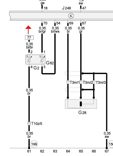

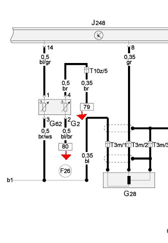

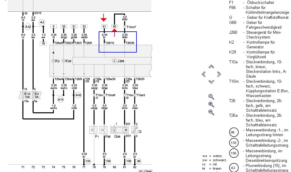

Температура охлаждающей жидкости (ОЖ) Audi A4 B5
Svetoch, Если вы туда залезли то сами должны понимать что надо указывать мод год авто не год выпуска не плохо иногда упомянуть что приборка заменена итд итп, вот пример по 2.5 сколько схем и 1.9 на картинках ниже из мурзилок выбирайте какая больше нравится. Что вы прозванивали напряжение сопротивление на каких режимах киловольты мегаомы итд итп если взять и поставить прибор на мегаомы то он может такого показать при проверке проводки
При проверке проводов блоки с которыми соединены датчики исполнители итд итп должны быть отключены от ЭБУ иначе возможно через паразитные сопротивления напряжения емкости ЭБУ или других блоков прибор тоже может показать такого
Конкретно по вашему вопросу датчик температуры во всех схемах который идет на приборку сидит одним проводом с датчика G2 2 контакт на разъем приборки T32/8 это 8 пин, второй провод датчика G2 4 контакт на землю или тоже самое корпус авто.
Конкретно по вашему вопросу датчик температуры во всех схемах который идет на приборку сидит одним проводом с датчика G2 2 контакт на разъем приборки T32/8 это 8 пин, второй провод датчика G2 4 контакт на землю или тоже самое корпус авто.Хозяин гатово! что сделали? нет сломали.

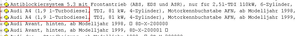

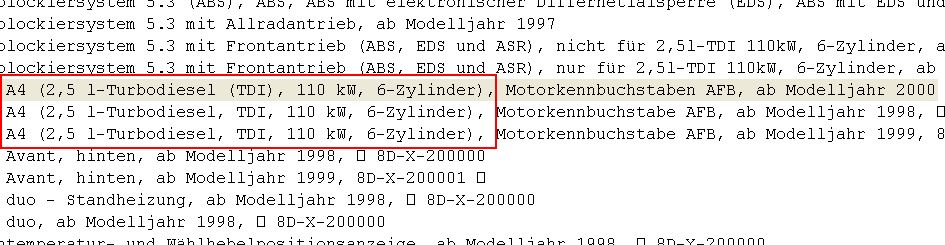

Прощу прощения видимо правда не с того начал , машина A4 b5 до Рестайл, решил поменять приборку с иммо 1 на иммо 2, схемы нашёл в интернете. Разъемы перепиновал с 26 пинового на 32, все работает кроме показания температуры..... В ваг коме температуру показывает верно( сделал круг по району , поднялась до 84 градусов , на приборке стрелка лежит, хотя заметил что при повороте ключа стрелка в электрический 0 встаёт )
Svetoch писал(а):Источник цитаты машина A4 b5 до Рестайл
Svetoch, У меня слов нету, это кому написано мне похрен рестайл дорестайл мне нужен модельный год авто
ясно написал
Я не разбираюсь И МНЕ ПОХЕР там В5 или В8 рестайл или дорестайл я не знаю что это и знать не хочу мне нужно или вин или хотя бы модельный год.DIA писал(а):Источник цитаты надо указывать мод год авто не год выпуска
Так это у вас пропала тепература после замены а не сама по себе работала и тут бах вторая смена.
Показания температуры по конченному вагком ХДЕ в эбу двигателя или приборки? думаю двигателя.
Если это так то приговор два года расстрела деревянными пулями
Отправлено спустя 16 минуты 38 секунды:

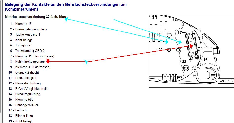

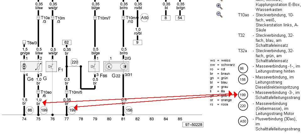

Svetoch писал(а):Источник цитаты Разъемы перепиновал с 26 пинового на 32, все работает кроме показания температуры.....
Так с этого места по подробней на каких номера пинов вы посадили датчик G2, на старом разъеме 26 пиновом он сидел на пинах 26 и 19 красная стрелка картинки ниже и не сидел одним концом на корпусе авто и вам их надо посадить как на картинках выше. Да еще не забываем хотя это не имеет принципиального значения что есть переходной разъемы в данной схеме это разъемы Т10 на которых тоже можно производить действия прозванивания причем разъеденяя устройства.
Отправлено спустя 17 минуты 26 секунды:
Показание в вашей новой приборной панели можно посмотреть ваг комом если вы её посадили на К линию, набрать приборная панель адрес 17 измеряемые величины 08 группа измеряемых величин 3. 1 поле. Ставлю 10$ что вы не посадили датчик на землю и он в обрыве кстати по ваг кому на приборке может быть ошибка именно по нему. И температуру по ваг кому в приборке он покажет 40 вот она и лежит, так думаю.

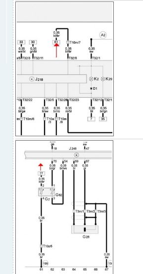

Svetoch писал(а):Источник цитаты делал по этой статье
Вы знаете скажу честно желтую прессу и мурзилки с картинкам не читаю
Руководствуюсь только оригинальными схемами от производителя. Ваша схема самая самая верхняя подкл согласно её и появится температура. Это синий разъем приборки 8 пин идет на датчик второй провод с датчика на минус корпус масса авто. Удачи.Хозяин гатово! что сделали? нет сломали.

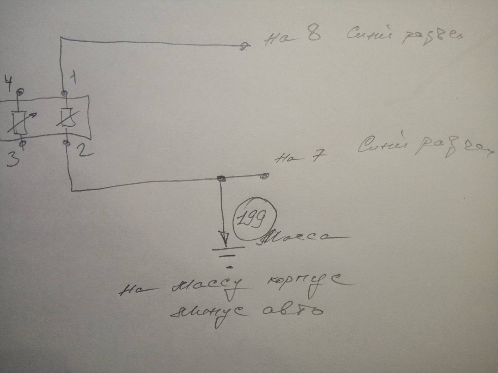

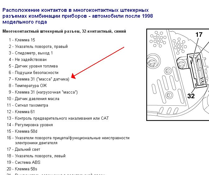

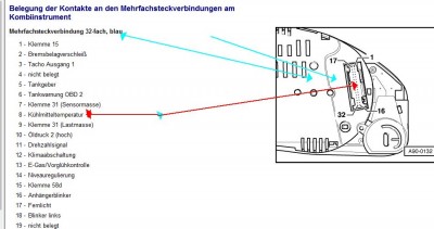

все так и подключено, 2 пин штекра датчика идет на 8 пин приборки, 1 пин штекера датчика идет на 7 пин приборки.
я тут прочитал что если замкнуть 1 и 2 пин на фишке датчика и включить зажигание то стрелка должна поползти вверх до предела, но она не дергается.... я вот думаю, если на самой приборной панели замкнуть 7 и 8 пин стрелка должна поползти вверх, если не попалзет, то дело тогда точно в приборной панели а не проводке????
- DIA
- Аццкий поломастер
- Сообщений: 9329
- Темы: 13
- Имя: Игорь.
- Откуда: Минск.
Svetoch писал(а):Источник цитаты я вот думаю, если на самой приборной панели замкнуть 7 и 8 пин стрелка должна поползти вверх
Думаю не поможет да и наверное замыкали на самом датчике и скорее всего вы там эту проводку сто раз уже проверили и ошибки там нет, думаю дело все в том что на 7 пине нет земли туда ее надо подать паралельно с датчиком, и если вы туда подадите землю и закоротите 8 пин то стрелка пойдет скорее всего, это приборы и эта земля специально сделана думаю отдельным проводом от других и не имеет соединения с другими землями приборки что бы не наводились другие напряжения наводки итд итп для точности показаний, для проверки хватит и любой земли кузова а это по схемам 199 точка соединений куда она точно идет не скажу. Нарисовал попробуй так на русском нашел распиновку, на схемах не нашел этот 7 он должен быть но это надо сотни схем перелопатить они его могли воткнуть в какую угодно.
понял, попробую,в срочную командировку отправили, вернусь только в пятницу, и сразу попробую.

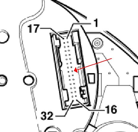

Dia добрый день! Подключил массу на 7 пин , ( запараллеливание от 9) ничего не получилось.
Отправлено спустя 1 час 5 минуты 11 секунды:
И ещё, я снял приборку и произвонил между собой 7 и 9 контакт, они звонятся между собой, это значит что масса поступает на 7 контакт с 9?
(Отправлено спустя 1 час 5 минуты 11 секунды:
Получается все испробовали. остается подкинуть другую панель.
Остается да, старую попробовать наверно стоит, если все получиться точно дело в ней , единственно что не понятно, почему тест исполнителей делаешь, все работает))))
Svetoch писал(а):Источник цитаты старую попробовать наверно стоит, если все получиться точно дело в ней
Думаю не стоит перепиновывать итд итп да это и не интересно ну заработает и что теряется весь смысл задуманного, тут надо разобраться где собака порылась и самый легкий путь просто подкинуть другую или твою в другой авто,
Отправлено спустя 6 минуты 51 секунды:
Причем любую как посмотрел у них по контактам что бензин что дизель все одно по моему.
Попробую поискать, можно заказать ещё бу приборку с разборки.... с зп закажу, если заработает то оставлю себе , если нет, то искать дальше в чем дело.....
Отправлено спустя 1 час 31 минуты 18 секунды:
Я вот что ещё не понимаю, почему электрический 0 появляется, и тест исполителей работает, может где в приборке прозвонить можно как то до показометра температуры с пина сигнал доходит или нет?
А от a6 c5 подойдёт? С виду они вроде одинаковые
- DIA
- Аццкий поломастер
- Сообщений: 9329
- Темы: 13
- Имя: Игорь.
- Откуда: Минск.
Svetoch писал(а):Источник цитаты А от a6 c5 подойдёт? С виду они вроде одинаковые
Сравнить по схеме и раскладке контактов.
