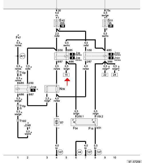

Сообщение sever_987 » 16 сен 2016, 19:24
Всем привет. Помогите разобраться с электровентилятором кондиционера. Не включается 1-я скорость при работе кондиционера, только время от времени включается 2-я скорость. Вентилятор рабочий - 100%. Проверял так - снимал разъём с датчика включения вентилятора внизу радиатора и поочередно замыкал перемычкой контакты. Включается и 1-я и 2-я скорости. Предохранитель на 40А целый.

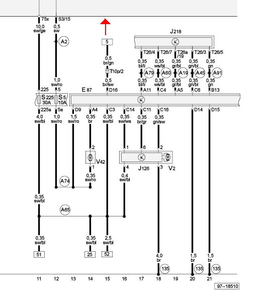

Сообщение DIA » 16 сен 2016, 20:33
Прежде всего надо знать модельный год авто но это не так важно, как понял его запускает сам блок климатической Е87 установки красная стрелка, там еще имеется разъем слева в ногах T10p.

Модельный год - 1997. И ещё есть один нюанс - при подключении VAG COM, во время теста исполнителей - этот вентилятор тоже не включается.
За электросхемы спасибо, но может где-нибудь есть фото или расположение этого самого разъёма? Буду благодарен.

Сообщение DIA » 16 сен 2016, 21:16
T10p - Steckverbindung, 10-fach, grau, Steckerstation links, A-Säule
Этот разъем находится под ногами слева снимите обшивку и найдете цвет разъема grau указан переведете как и цвет провода, схема ваша но надо понимать что это все теоретически считаю.

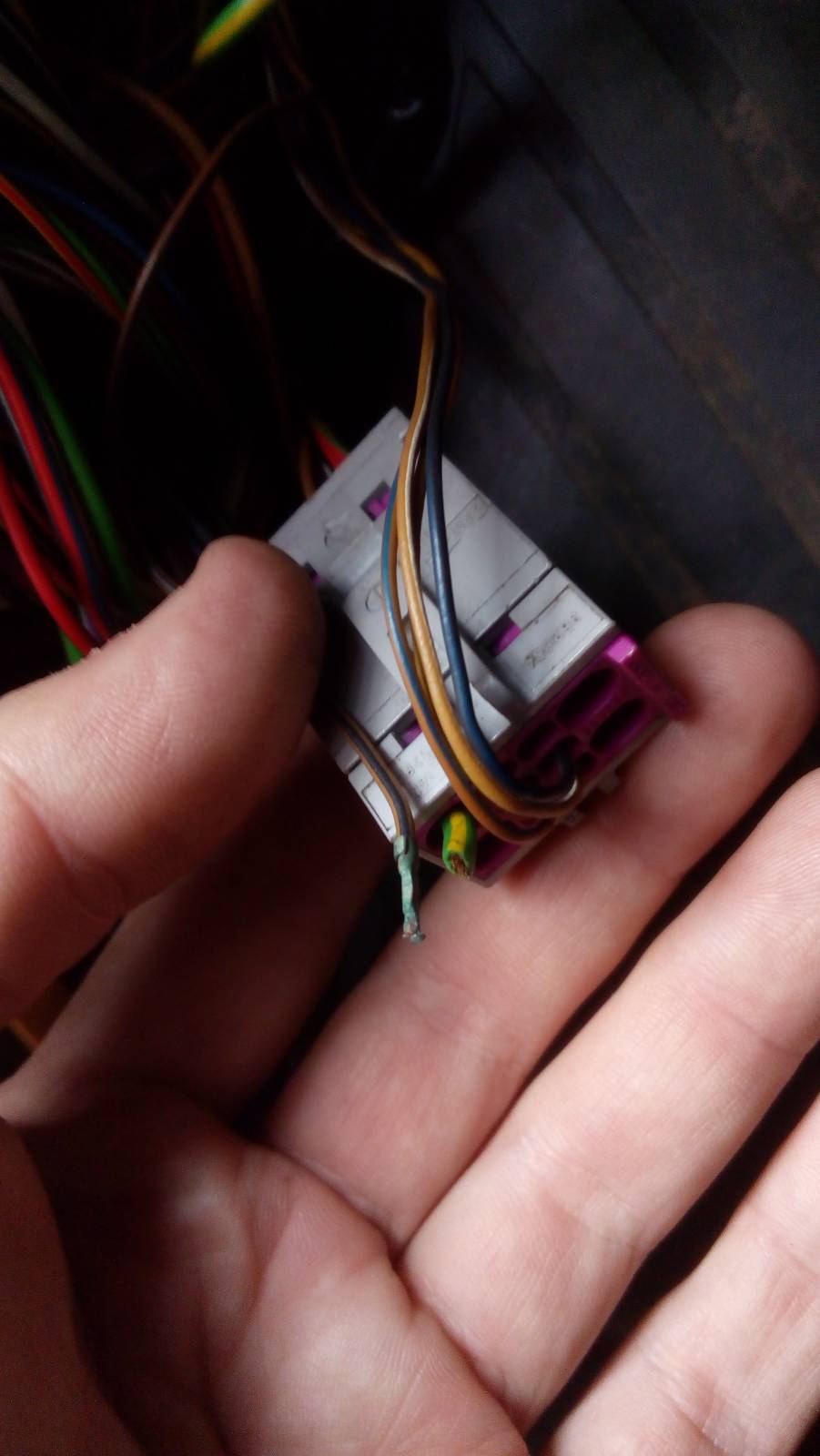

Сообщение sever_987 » 17 сен 2016, 17:20
Разобрался! Нашёл этот серый разъём, но вот беда - нету на нём коричнево-зеленого проводка. Рассмотрел внимательнее - количество входящих и выходящих проводов разное. Нету коричнево-чёрного проводка. Порылся в жгутах проводов и нашёл его. Был вырван из разъёма. Видно уже в этом разъёме что-то делали, потому как желтозеленый уже обрезан и соединён напрямую.
