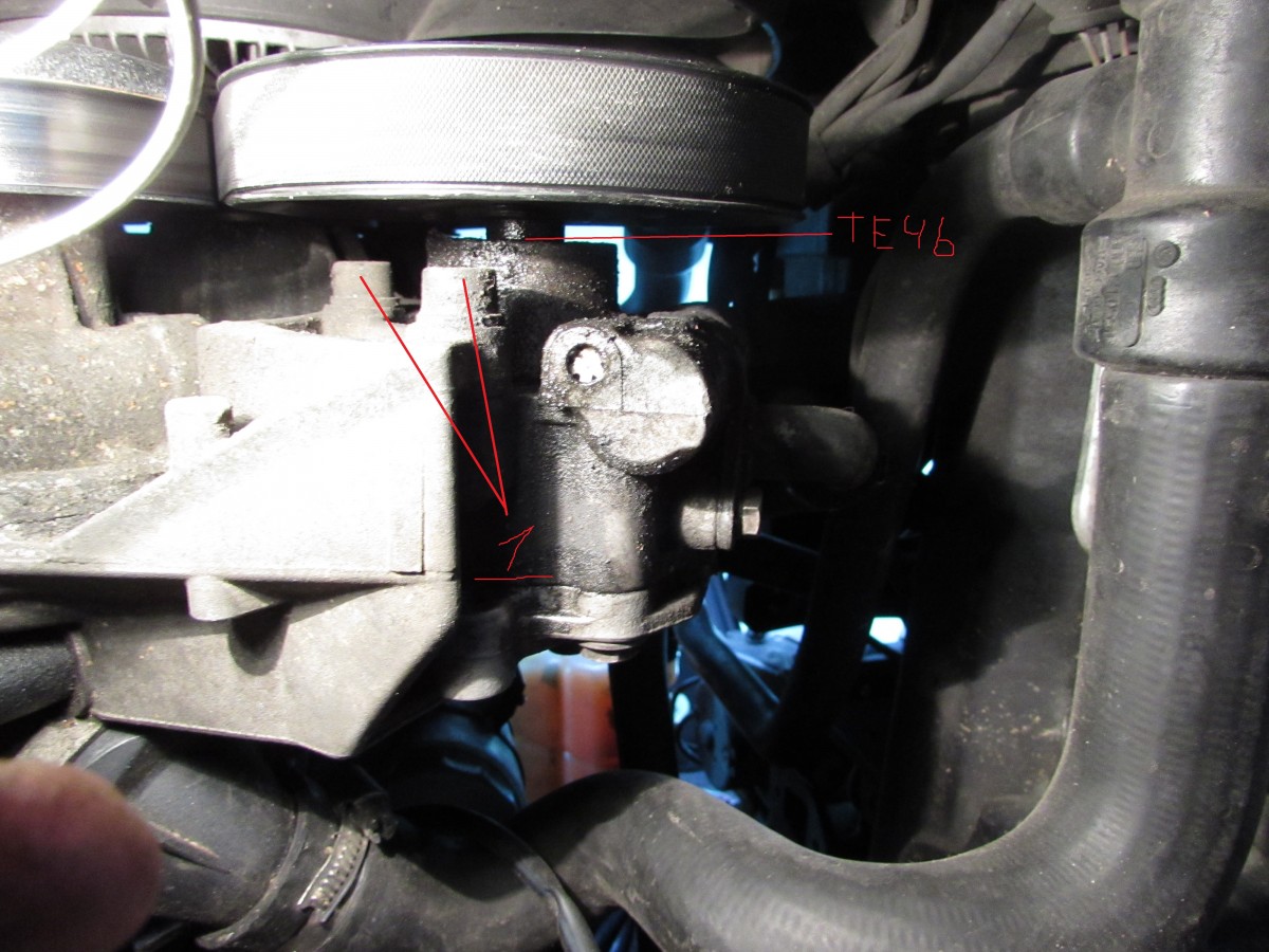

Сегодня проверил уровень жидкости ГУР, который оказался меньше минимального :( , сняв защиту Двигателя увидел подтеки масла в том месте где крепиться шкив.

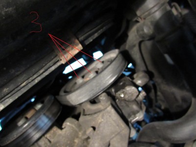

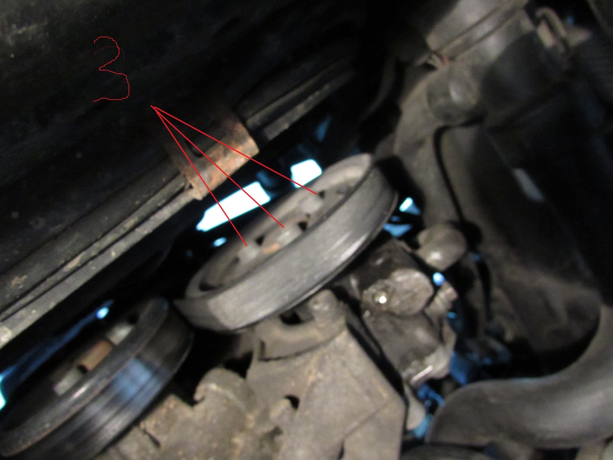

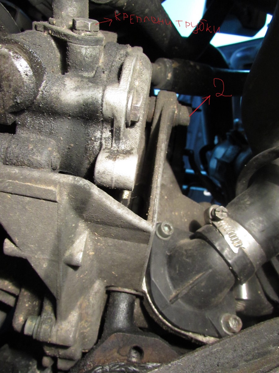

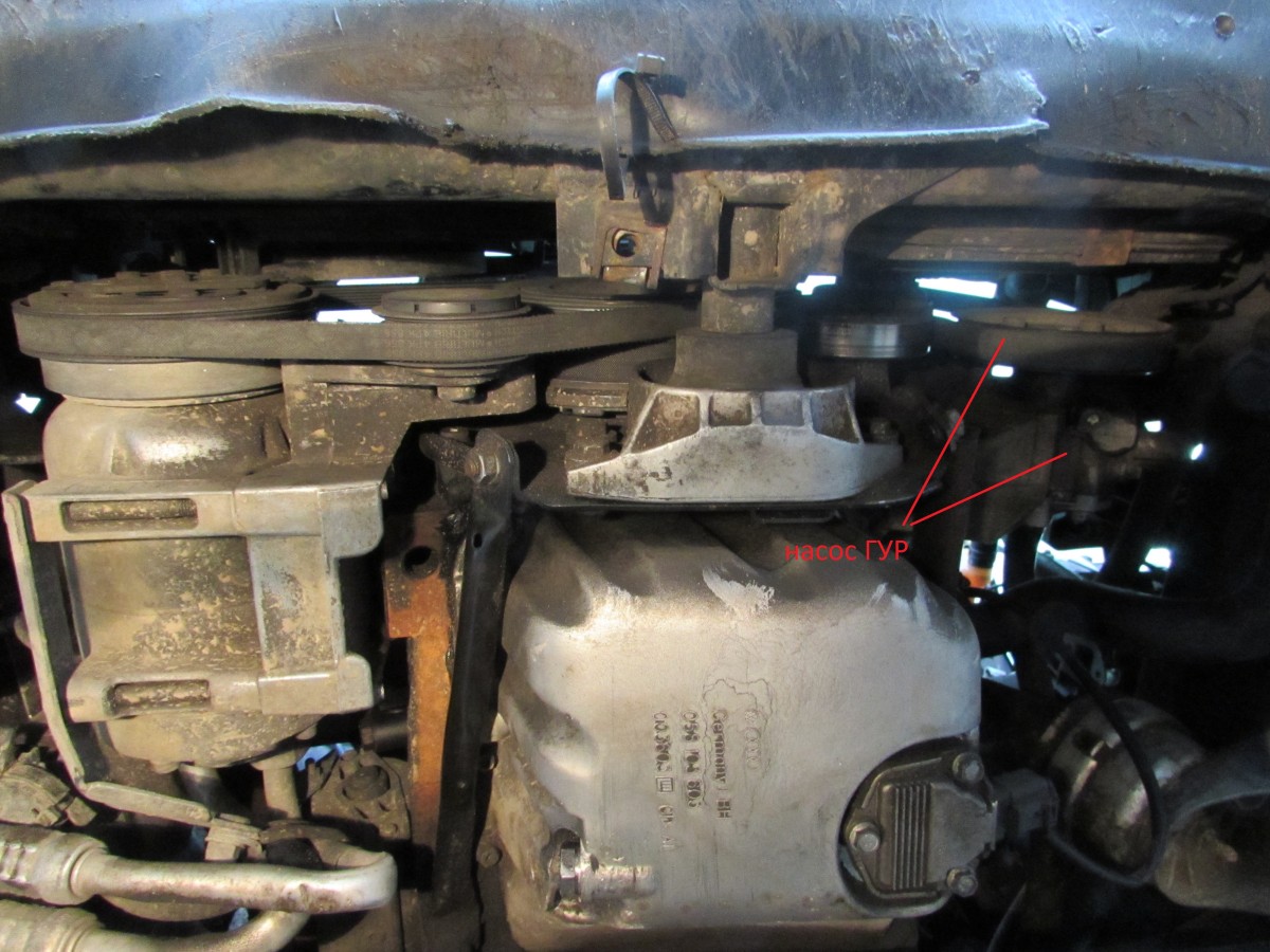

Сегодня залез под днище, возникли вопросы по снятию ГУР! Можно ли снять насос без снятия морды? (визуально можно, главное чтоб подлез ключь под торкс)
Я так понимаю нужна открутить следующее:
1. 2 болта крепления насоса ГУР
2. 1 болт крепления насоса ГУР
3. 3 болта крепления шкива

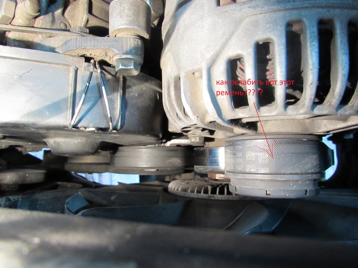

А еще как ослабить крепления ремня который идет на генератор ГУР и так дал.?

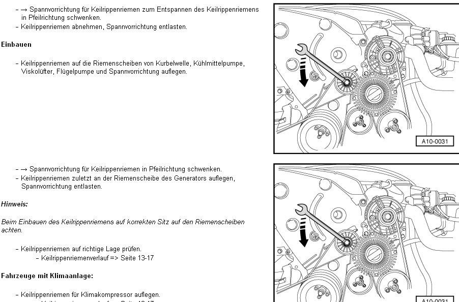

Сообщение DIA » 12 фев 2015, 19:44
Dim4ela писал(а):А еще как ослабить крепления ремня который идет на генератор ГУР
Как на картинках и согласно планов на работы :hahaha:
Добавлено спустя 5 минут 17 секунд:
Если снимешь гену то до насоса наверное легко долезешь просто не помню уже, но гену снять надо открутить вискомуфту и отдодвинуть ее вместе с вентилятором к радиатору и не вынимать её. а то болт упрется нижний гены как помню в нее ;) .
Вот так снять его ......
А это так далее поступать как тут написано

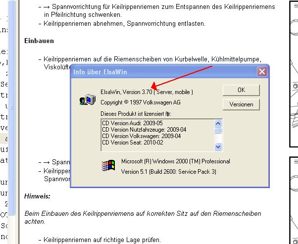

Сообщение Dim4ela » 12 фев 2015, 21:19
:smile: Эльзу я уже установил и базы скачал на ауди. Ну и весит же это все на 116 гигов, осталось тока ка кто базы вкинуть в нее!
Ох, надо как то найти время и попробовать каким либо способом снять этот насос!
Еще раз спасибо за инфу!

DIA у меня эльза 5.1 и базы к ауди скачанные с Торенто, так вот они в распакованном состоянии и весят 116 гигов, вот тока не могу понять как их привязать к самой программе, сама эль за загружается появляется круглая менюшка на русском, может потому что у меня 8-ка!
Сообщение DIA » 13 фев 2015, 16:32
Dim4ela писал(а):DIA у меня эльза 5.1 и базы к ауди скачанные с Торенто, так вот они в распакованном состоянии и весят 116 гигов
:rofl: :rofl: :rofl: Ты бы еще 10 скачал :rofl: :rofl: :rofl:

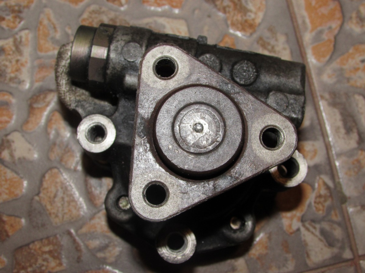

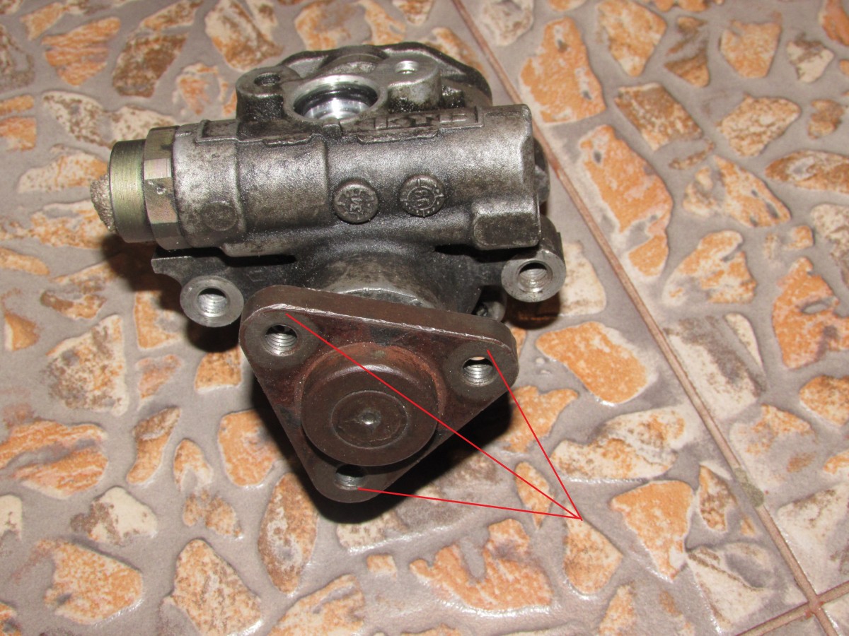

Сообщение Dim4ela » 28 фев 2015, 19:57

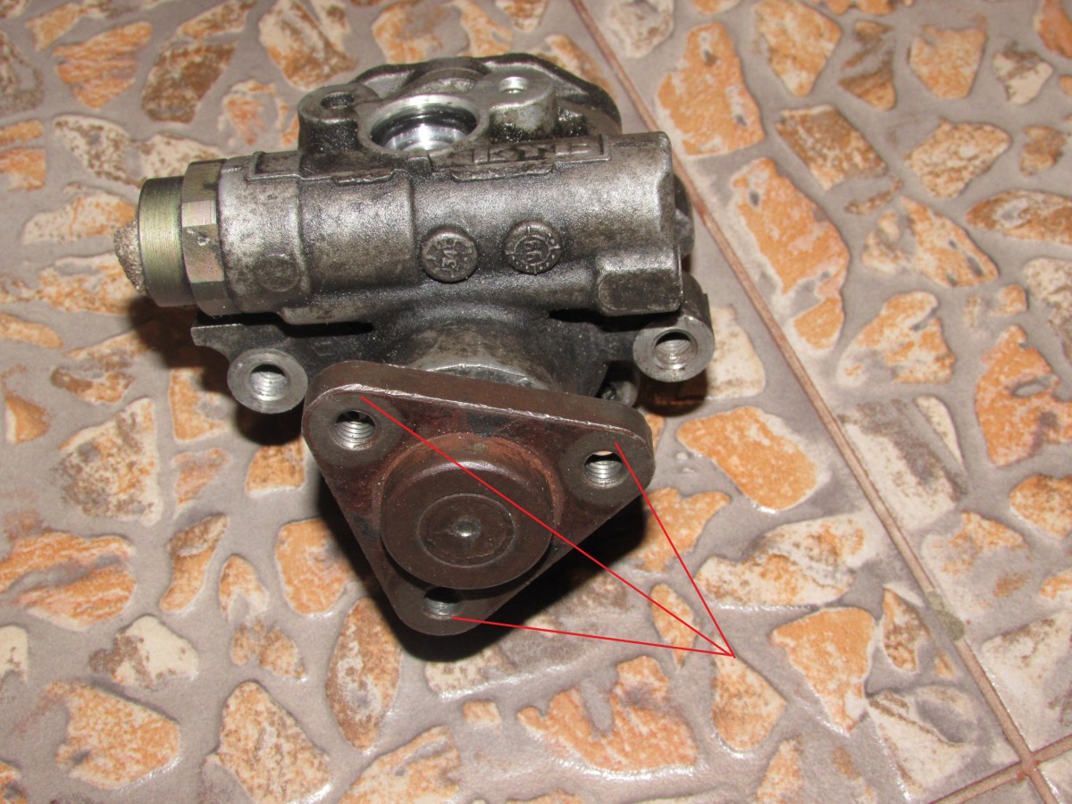

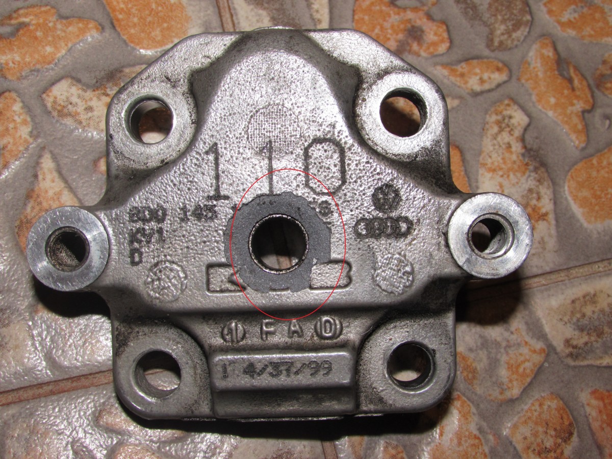

снял вчера насос, снимается легко для удобства нужно морду одтянуть в ремонтное положение.
Никак не могу снять эту треугольную болванку, просидел полтора часа со съемникам и так и этак ну никак не поддается. Не подумав наставил монтировку на штатив и ударил молотком, результат пробитая с зади крышка, благо что нашел сегодня другую за 200 000!!!!!
как снять этот треугольник чтоб заменить сальник????????????????????????????????????????????????????
Сообщение DIA » 28 фев 2015, 20:37
О делать нечего, бу насос купил поставил и забыл как страшный сон, именно бу за 25-30 и оригинальный а не эту туфту разную по 100-150 уе.

Сообщение Dim4ela » 28 фев 2015, 22:25
б/у звонил у нас 80 у.е., перебрать тоже 80 у.е. :smil
Сообщение DIA » 28 фев 2015, 23:02
Интересно где у нас а где у вас. Как правило эти разборки переборки ремонты итд итп как и установка новых от неизвестных производителей кончаются установкой бу насоса или ориг нового. Вот у этого человека поинтересуйся blondin1981 и не занимайся ерундой, а в принципе как помню там сальник обычный.
