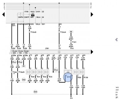

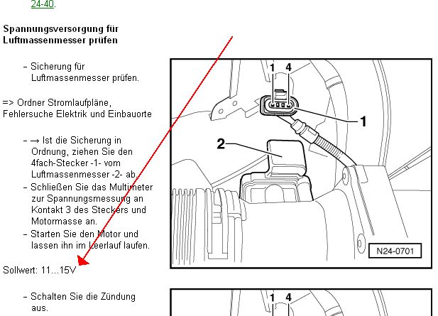

Здравствуйте уважаемые, может кто подскажет вольтметром мерял напряжение питания дмрв 13,8 вольта, напряжение аккумулятора, читал, что вроде должно быть стабилизированое 12в,где можно посмотреть, или скажите какое должно быть. Машинка 1999года 1.6AHL...,уж больно прожорлива стала (ДМРВ Hitachi)

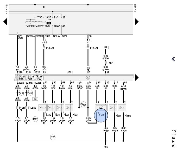

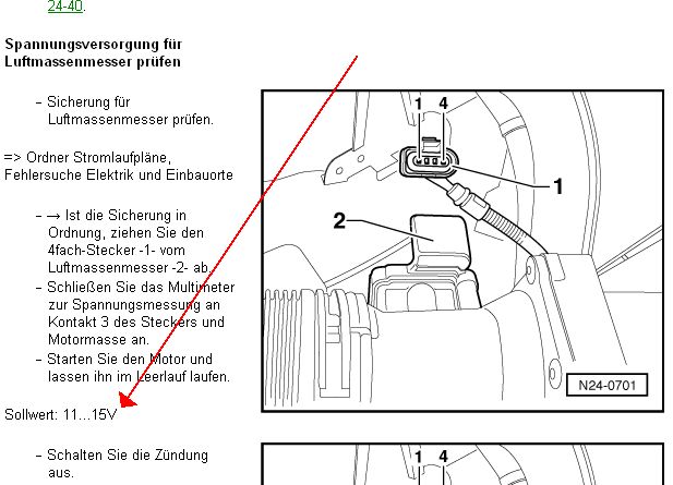

mi_sutka писал(а):Источник цитаты читал, что вроде должно быть стабилизированое 12в,где можно посмотреть
Так понял Luftmassenmesser на 4 контакта. Нет там никакого стабилизированного питание там прямой провод через реле, посмотреть на картинках.
