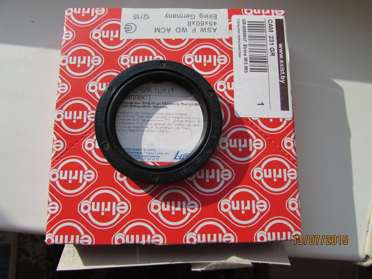

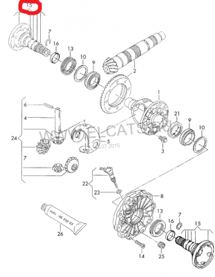

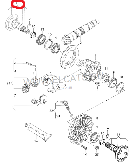

Была обнаружена совсем небольшая течь трансмиссионного масла через сальник правого приводного вала, купил сальник elring 45*60*8, заехал в гараж снял полуось а дальше засада, у меня никак не получается стянуть вал с фланцем, может кто с бывалых подскажет как это сделать?
позиция № 15 вал с вланцем

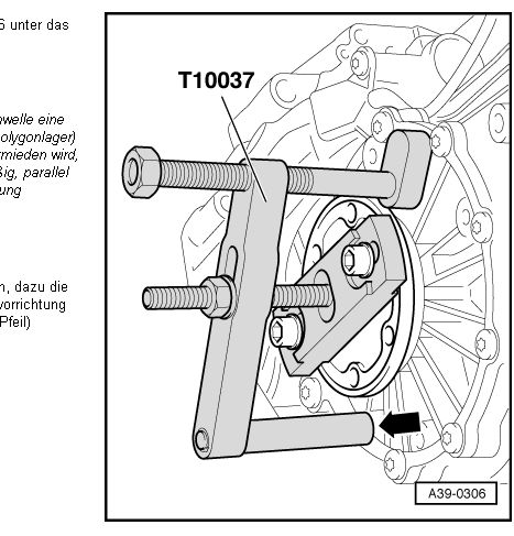

Монтировку ломик между фланцем и коробкой хряк и он выскочит. Если очкуешь делай типа такой приспособы.

DIA монтировкой пробовал но как то очково было, пробовал двумя сразу но видно одному с двух рук не хватает усилия, видно придется проделать все занова тока с второй парой рук!
Сообщение DIA » 13 июл 2015, 19:04
Не знаю как там с монтировкой у меня спец обученный ломик, там они сидят бывает будь здоров и жесткость надо. Не вздумай два вала выдернуть только по очереди хотя левый по моему так просто не достать.

Сообщение Dim4ela » 17 июл 2015, 20:34
Спасибо DIA за совет, действительно при приложении определенного усилия ломиком фланец сошел правда очень туго, я по ломику не стучал просто нужен хороший рычак чтоб вручную просто сорвать, а дальше элементарно как пять копеек))))))) всем удачи! :yahoo:
Сообщение DIA » 17 июл 2015, 20:42
Совсем забыл сфоткать спец приспособу, извиняйте. Но вижу справились.
