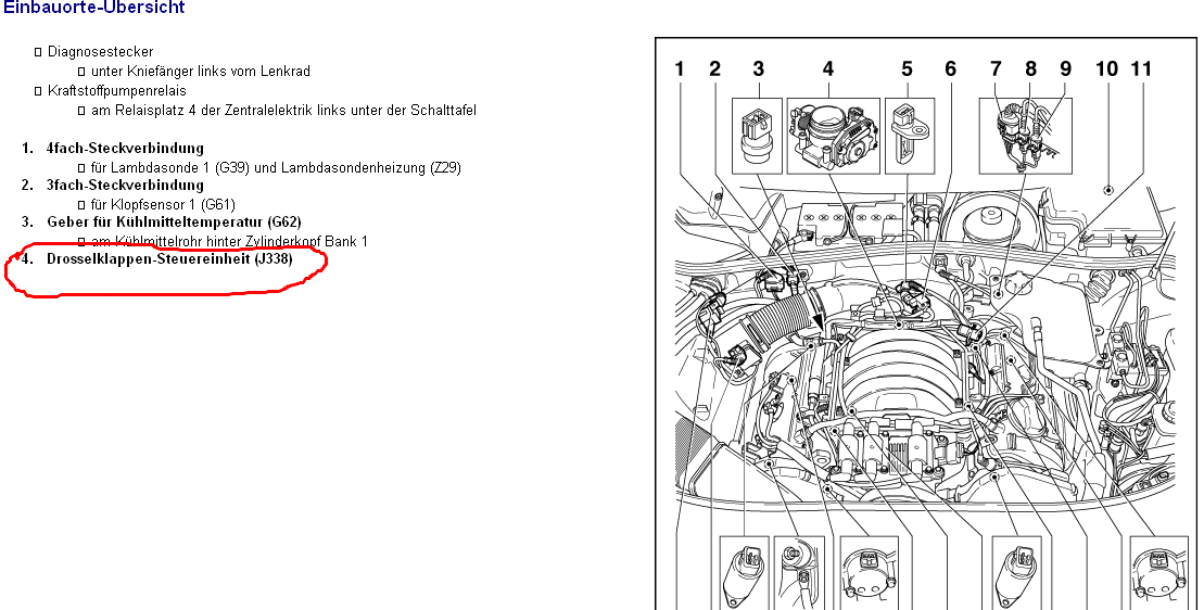

Может кто подскажет где дросельная заслонка на моей 2.4 30V 165л
Сообщение DIA » 11 окт 2011, 21:22
kowtik писал(а):Может кто подскажет где дросельная заслонка на моей 2.4 30V 165л
Не только подскажем и покажем, под номером 4, а вообще не плохо тип двигателя указывать 2.4 V30 разновидностей пальцев на руках нехватит перечислять, хотя дроссельная на всех стоит в одном месте.

Сообщение kowtik » 11 окт 2011, 23:12
DIA писал(а):Дроссельная заслонка на Audi 2,4л 30V 165лс
А подскажешь долго ли ее снимать сколько там болтов примерно за часов 6 спралюсь!
Сообщение DIA » 12 окт 2011, 08:19
kowtik писал(а):за часов 6 спралюсь!
Думаю да, сколько болтов не помню но вроде 4, но там надо пару шлангов по моему антифризных отс.
