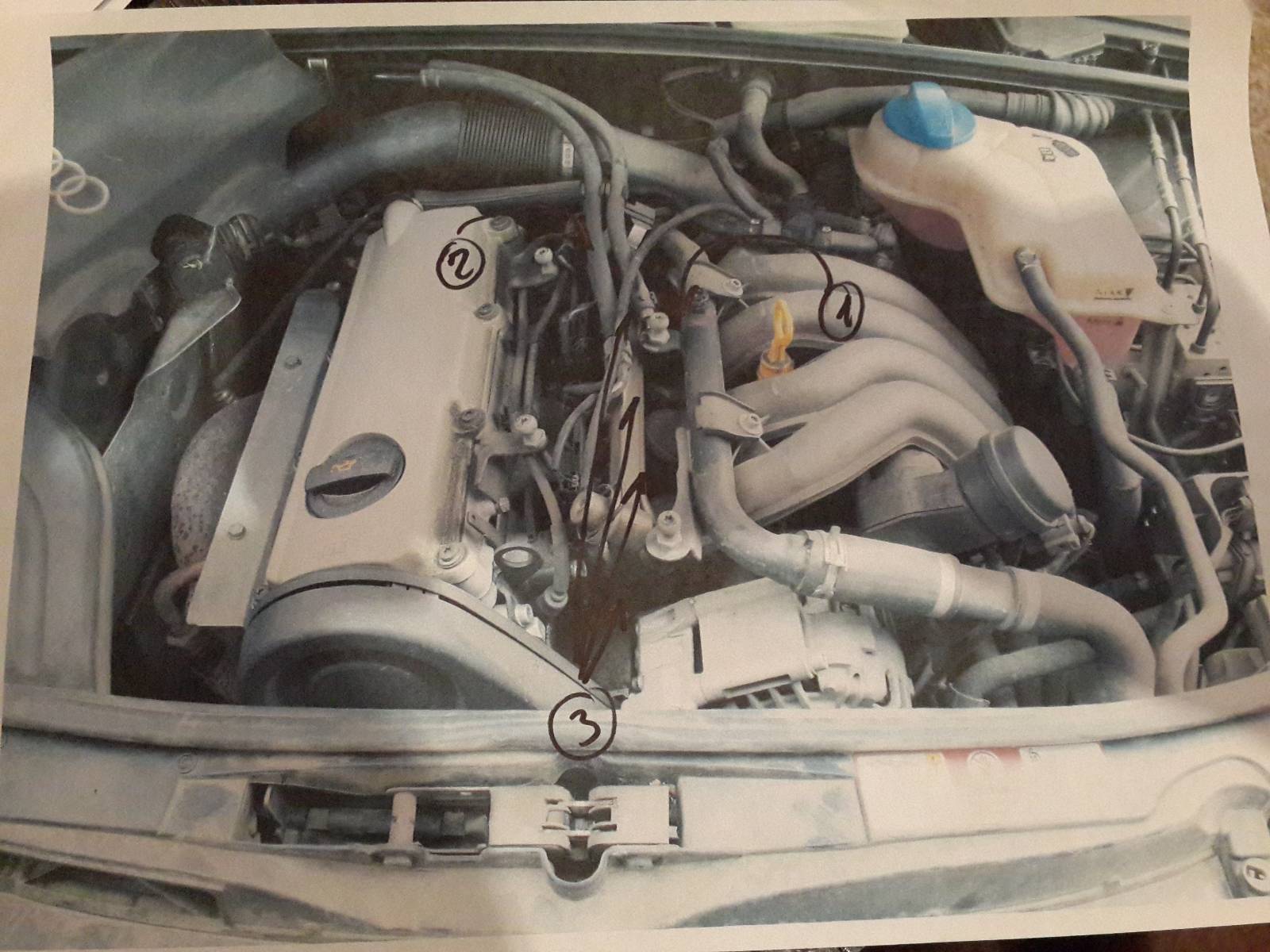

Audi A4 1.6i ADP нужна консультация очень
13dima13 писал(а):Источник цитаты А4 1.8т полный привод рестайлинговая
Одним словом нельзя что ли написать америкос пиндос тип мотора АМВ.
13dima13 писал(а):Источник цитаты детонация, и зимой заглохла при заводке
Правда. Какой кашмар

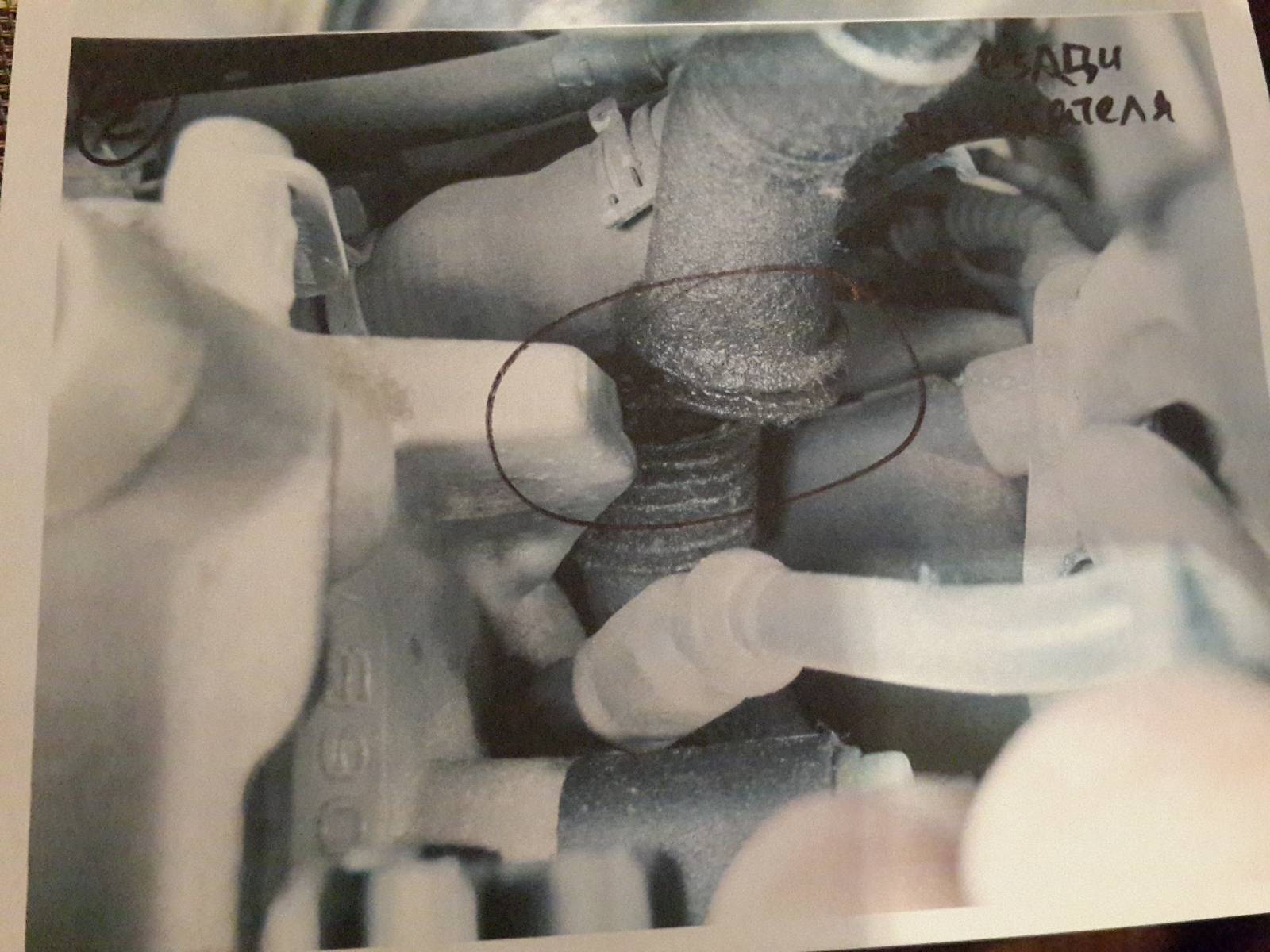

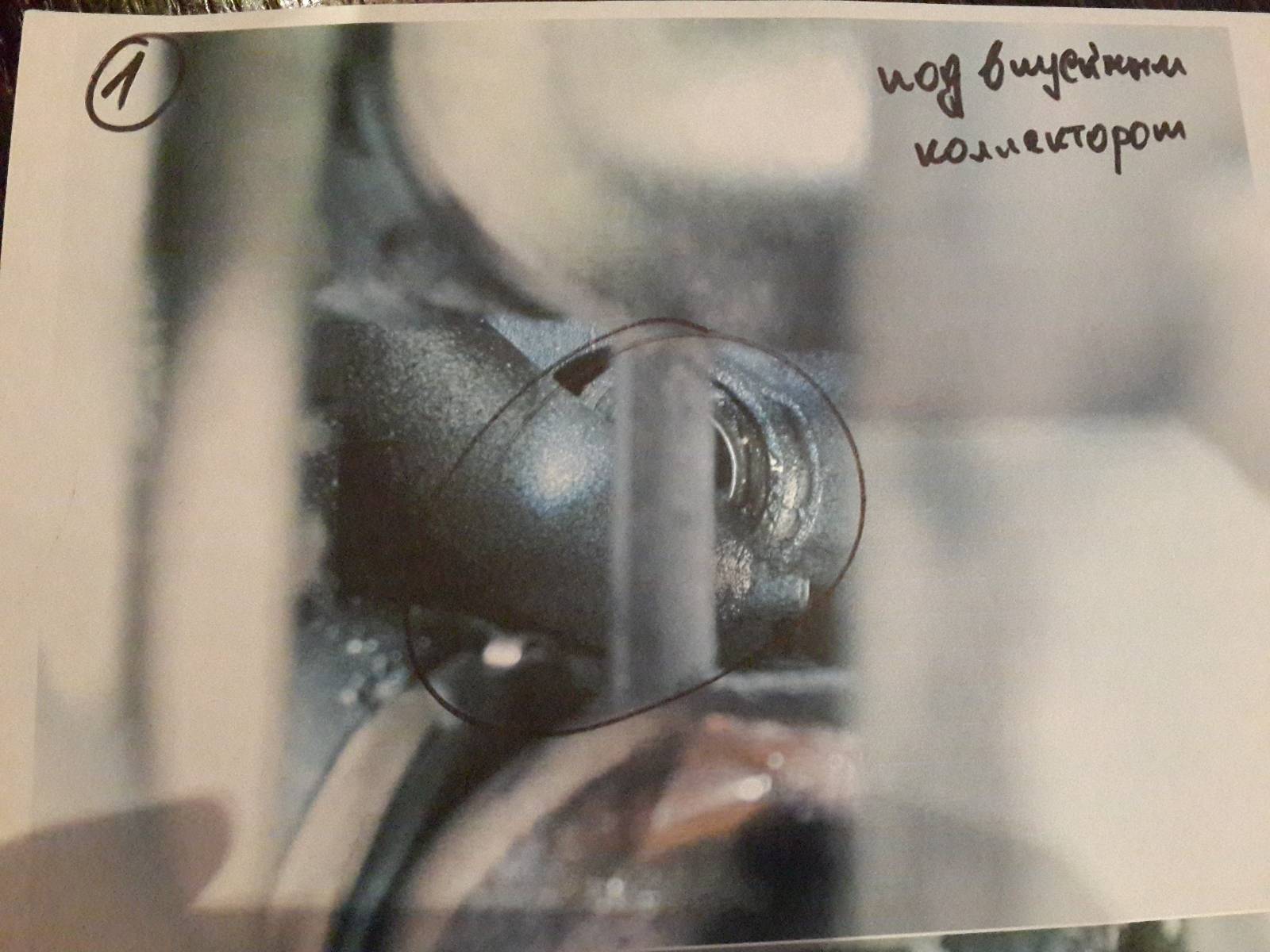

Начал бы с проверки системы вентиляции картерных газов проверить шланги клапана обратные все что на ней стоит. ДТОЖ посмотрел бы на правильность показаний холодный горячий. Катушки как написано выше. Дроссельную неплохо почистить и проадаптировать.13dima13 писал(а):Источник цитаты как искать причину,с чего начать ,заранее спасибо
zambar писал(а):Источник цитатыЮра 80 писал(а):Источник цитаты изучайте вот
спасибо
Отправлено спустя 5 минуты 20 секунды:DIA писал(а):Источник цитатыzambar писал(а):Источник цитаты DIA, поможете советом?
Подсос воздуха после расходомера или сам расходомер там еще адсорбер и его управление секас могут доставмить. А с катом что делать будете менять?
Забыл рассказать , что катализатор вырезали два года назад -(причина-тупила при наборе скорости)
Отправлено спустя 1 минуту 12 секунды:
Спасибо всем за ответы.Буду потихоньку разбираться в чём секас. Выявлю проблему-отпишусь.

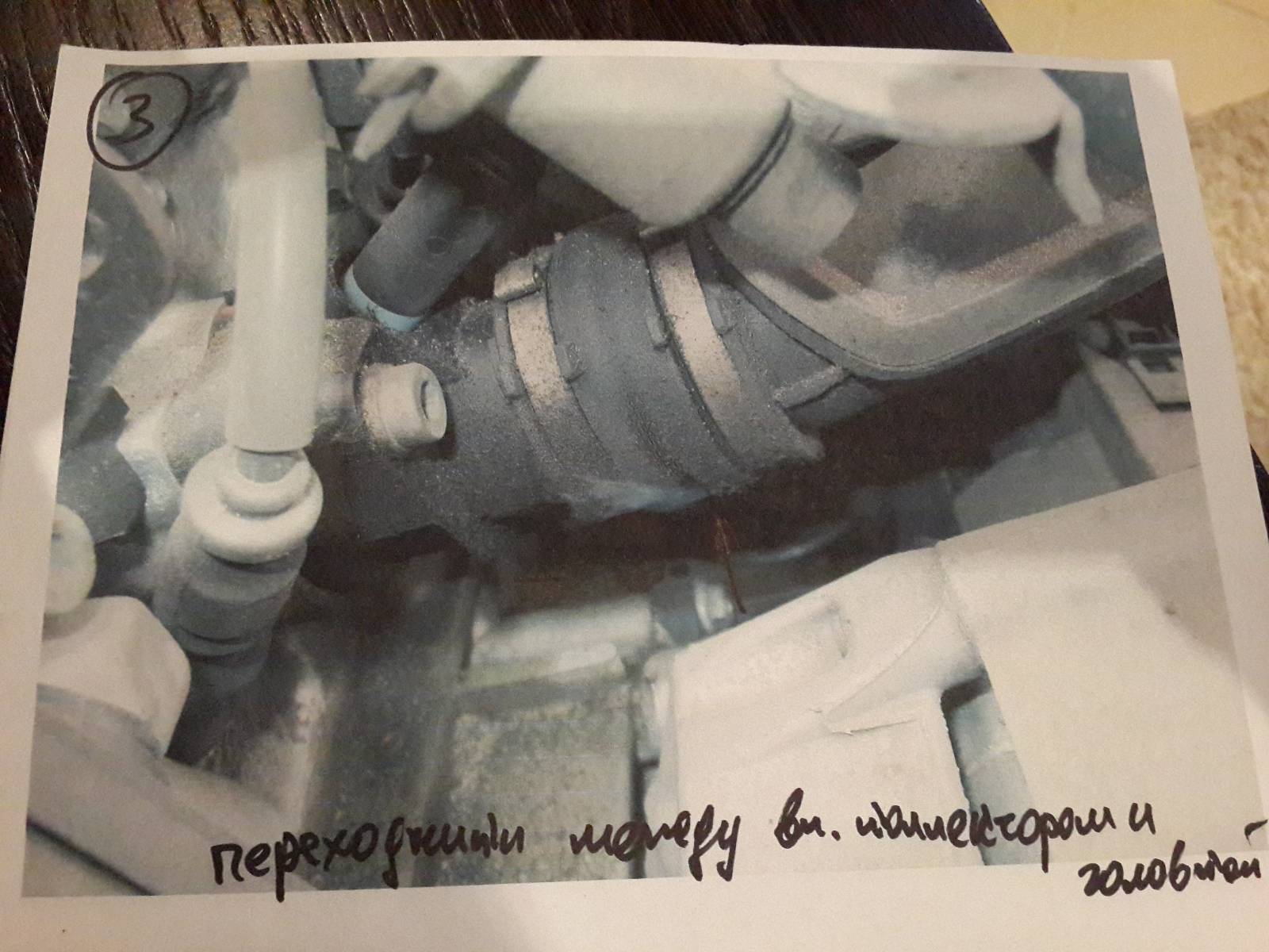

Всем привет.Отписываюсь по решению проблемы.Была выявлена негерметичность воздушной системы.(см.фото).Проблема была решена путём замены патрубка вентиляции,прокладок и муфты вп. коллектора,уплотнительного кольца.Теперь всё ок!)Всем спасибо за помощь!

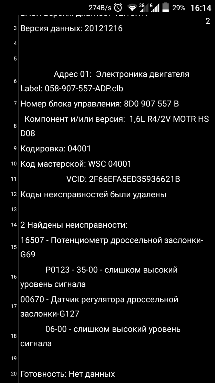

Здравствуйте ребята! Проблема такова машина ездила ездила а потом при езде начали пропадать обороты и стрелятьв воздушный фильтр а потом комп выдал эти ошибки

И? Не можете в Гугл эти ошибки загнать?
http://wiki.ross-tech.com/wiki/index.ph ... 123/000291
Причины там описаны. Устраняйте и будет счастье.

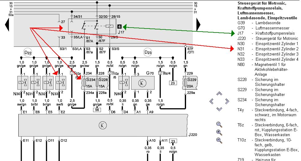

Сигналки левой не штатной случаем не стоит или её остатки, когда не заводится взять светодиодный индикатор снять с форсунки фишку и посмотреть приходят ли импульсы на форсунки если все есть и искра итд итп. Стрелками отмечено ученику первого класса все понятно.
