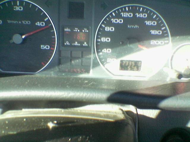

Сообщений: 14727
Сообщение Игорь » 30 июн 2009, 09:57
Kabrik-Moto писал(а):Папко а она у Тя 200 едить ?
Самое большее, что я из неё смог выжать - 225км/ч по спидометру в Столбцовском районе 23.09.2006г.
Максимальная скорость моей A6Q C4 2,5TDi
Скорость A6Q.jpg (32.65 KiB) 14336 просмотра
Сообщений: 3334
Сообщение Денис » 30 июн 2009, 09:59
225 км/ч ехать и еще фоткать с мобильника - :wall:
Сообщений: 19160
Темы: 220
Сообщение Паша » 30 июн 2009, 10:01
Денис писал(а):225 км/ч ехать и еще фоткать с мобильника - :wall:
Игорь читал тогда газету и просто, от нечего делать, решил сфотографировать панель приборов.
Да и чего там боятся, посмотрите в каком районе было дело. Там на всех хватит...
Игорь писал(а):в Столбцовском районе

Папко злой гонщег....
