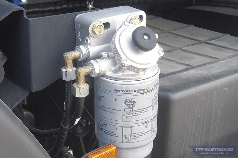

vonorfin писал(а):Ваше мнение. будет ли это работать? сможет ли груша пропустить необходимое количество топлива? дотянуть хоть до весны..
Может и будет, но для того что бы врезать грушу вы может захочете установить ее в разрыв шлангов так вот прежде чем резать шланг поинтересуйтесь его стоимостью, второе все ездят и ни у кого не воздушится вас это не смущает может лучше найти причину, груша 100% пропустит нужное количество.

DIA писал(а):груша 100% пропустит нужное количество
Если заколхозить такой,то будет работать :hahaha: .В Казахстане на джипах такие ставят.Даже на бензиновые,хотя у них 90% бензиновых машин из-за сурового климата

это что? прокачка и фильтр два в одном?

MAXIMILIAN писал(а):Если заколхозить такой,то будет работать
Конечно будет, но мы теряем полезную функцию подогрева фильтра обраткой, её придется пускать на прямую.
vonorfin писал(а):прокачка и фильтр два в одном?
Ну конечно да.

DIA писал(а):но мы теряем полезную функцию подогрева фильтра обраткой
Почему же?Один шланг подача топлива и второй на обратку.И ещё внизу сепаря стоит нагревательный элемент возле слива.На фото его не видно.Включается автоматически при минусовых температурах.Открываешь бак,так из него пар валит как из бани))

MAXIMILIAN писал(а):Один шланг подача топлива и второй на обратку.
Покажи стрелкой где эта обратка подкл к фильтру, другое дело эл подогрев.
MAXIMILIAN писал(а):Включается автоматически при минусовых температурах.Открываешь бак,так из него пар валит как из бани))
Если думаешь что его нагревает электричество то ошибаешься, у вас баки по тонне, так вот возьми кипятильник на киловат два всади его в тонну воды на морозе и посмотри когда она нагреется к лету может и потеплеет, её греет сама система комон рейл или насос форсунка обраткой горячей, а все эти местные подогревы для того что бы по трубкам туда хоть что то доставить.

DIA писал(а):Покажи стрелкой где эта обратка подкл к фильтру, другое дело эл подогрев
Фото нужного не нашёл(не хватает шлангов) :cry: .Сфоткаю на своей и тогда продолжим беседу.))По поводу кипятильника,то хватало на бак в 500л обычной галогенки в бак.На ночь не выключалась и в баке дизель был как слеза и дажэ вэбаста работала,что при отдыхе ооочень важно.))
