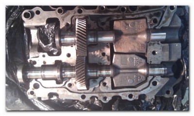

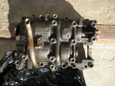

Сорри, не было времени, фото выкладываю только сейчас. Блок с Пассата, шестерни сняты. Разобрали его, там как и предполагалось, валы на вкладышах. Сегодня измерили твердость, оказалось что и шестигранник, и вал по 40 едениц, немало однако
Так что причина слета граней скорее всего в том, что шестигранник уходит в вал всего миллиметров на 10-12, что явно мало для перевариваемой нагрузки. Теоретически можно вал отпустить со стороны насоса, углубить отверстие под шестигранник и закалить его снова. Попробуем поэкспериментировать с валом с Пассата по этому пути. На насосе длина соприкосновения с шестигранником порядка 4 см, и грани никогда не слизывает, видны только легкие следы.
У меня Туран 2.0TDi с мотором BKD (читал, что вроде единственный из двухлитровых VAGa без балансирных валов). Привод цепной с натяжителем, и маслоотражатель, всё просто как грабли, как и на моторах 1,9TDi. Вибраций по ощущениям не больше, чем на моторах с валами.
Polosaty, когда ставили модуль б/у, промежуточную шестерню заменили? Приспособу для фиксации применяли? Если нет, шестерни могут скоро накрыться. Может быть это и является причиной низкого давления
P.S. У Паши маслозаборная сетка была в идеале...

Если бы не вопрос состояния двигателя, то уже давно бы купил новый модуль балансирных валов.
vagos писал(а): мне интересно все же как балансировачные валы устанавливаютс относительно друг друга
Оба вала стоят одинаково в коробке.
