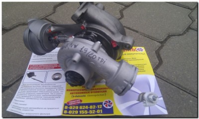

В пятницу Kikos передал мне новую турбину VAG 038 145 702 J. Восстановлена в Польше, год гарантии, цена $400 с возвратом старой. Покупали в Минске у Сергея +375291555201.
